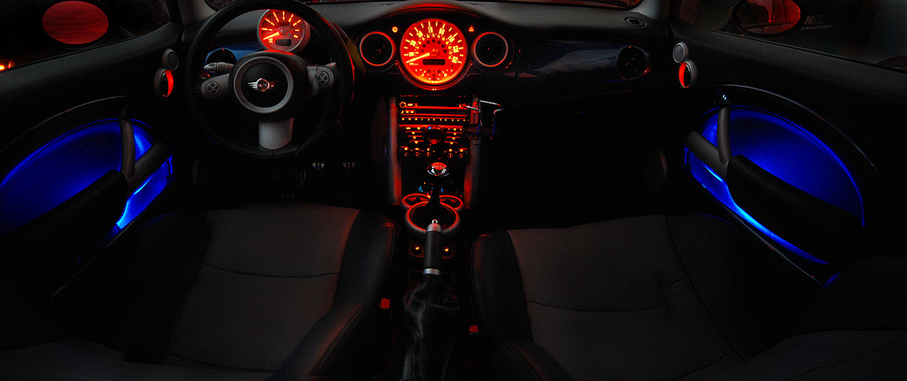

post-5972-0-99434100-1322841639_thumb.jp Salve ragazzi, girando in rete ho trovato questa immagine degli interni di una mini prima serie con illuminazione delle ellissi portiere e delle maniglie. Vorrei fare lo stesso lavoretto sulla mia, i led ce li ho già solo che non so come fare per portare la corrente in quei punti qualcuno mi può aiutare perfavore?

Si si accende solo quando apro lo sportello e quando accendo le luci interne perchè fanno abbastanza luce ed illuminano mezza macchina ho anche messo un tastino per disattivare gli sportelli e lasciare solo le luci di cortesia originali.
Comunque puoi tenere le luci sempre accese basta collegarle al sottochiave, e puoi mettere anche dei led rgb con centralina e telecomando in modo da cambiare colore proprio come la R56... tutto si può fare. ;)

Comunque tutto quello che ha detto nick è vero, io sono stato fortunato perchè avendo un impianto audio Home Made avevo i cavi delle vecchie casse inutilizzati e dunque son venuti buoni da utilizzare per i led sottoporta come luci di cortesia :)
Attualmente anche io ho una leva per determinare lo stato di utilizzo dell'illuminazione. Spento, acceso e a ritmo musica!
Il lavoro da seguire è quello che ha detto giustamente lui, bisogna smontare il pannello portiera (quello in plastica) e far passare i cavi. Certo, bisogna fare qualche buchino nelle plastiche ma niente di grave o compromettente :)
