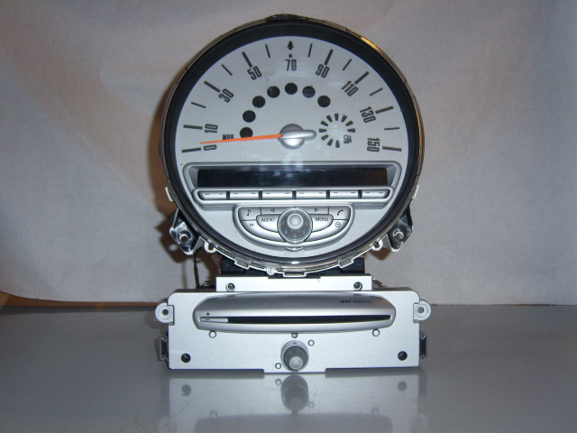

Buongiorno a tutti, sono nuovo di questo forum.
Ho un problema, sulla mia mini del 2010 monto un'autoradio boost CD post-6225-0-77287200-1326715776_thumb.jp

    può aiutarti anche la tua concessionaria! Basta che ti istallino l'interfaccia corretta. prova a dargli questo codice: 65 41 0 414 728 non c'entra il modello ma il tipo di accessorio che hai! l
devi comprare il kit usb da bmw, oppure chiedi a Pippomaccacco che trovi qui sul forum!
grazie!
ma mettendo l'ingresso usb potrei sentire la musica caricata sulla chiavetta , visualizzare la lista sulla radio e gestirla coi comandi al volante?
be penso proprio di si, sul bmw mi legge le canzoni e le posso selezionare dal navi e comandare il tutto dal volante....quindi penso che sia la stessa cosa per la mini. Al 99% secondo me si!
e tutto il kit se lo compri da Pippomaccacco che ha un suo contatto bmw, dovrebbe costare sulle 250 Euro, però il lavoro di montaggio te l devi fare te...se invece vuoi andare in bmw e fartelo montare costerà un macello, almeno 400 euro te li chiederanno!
