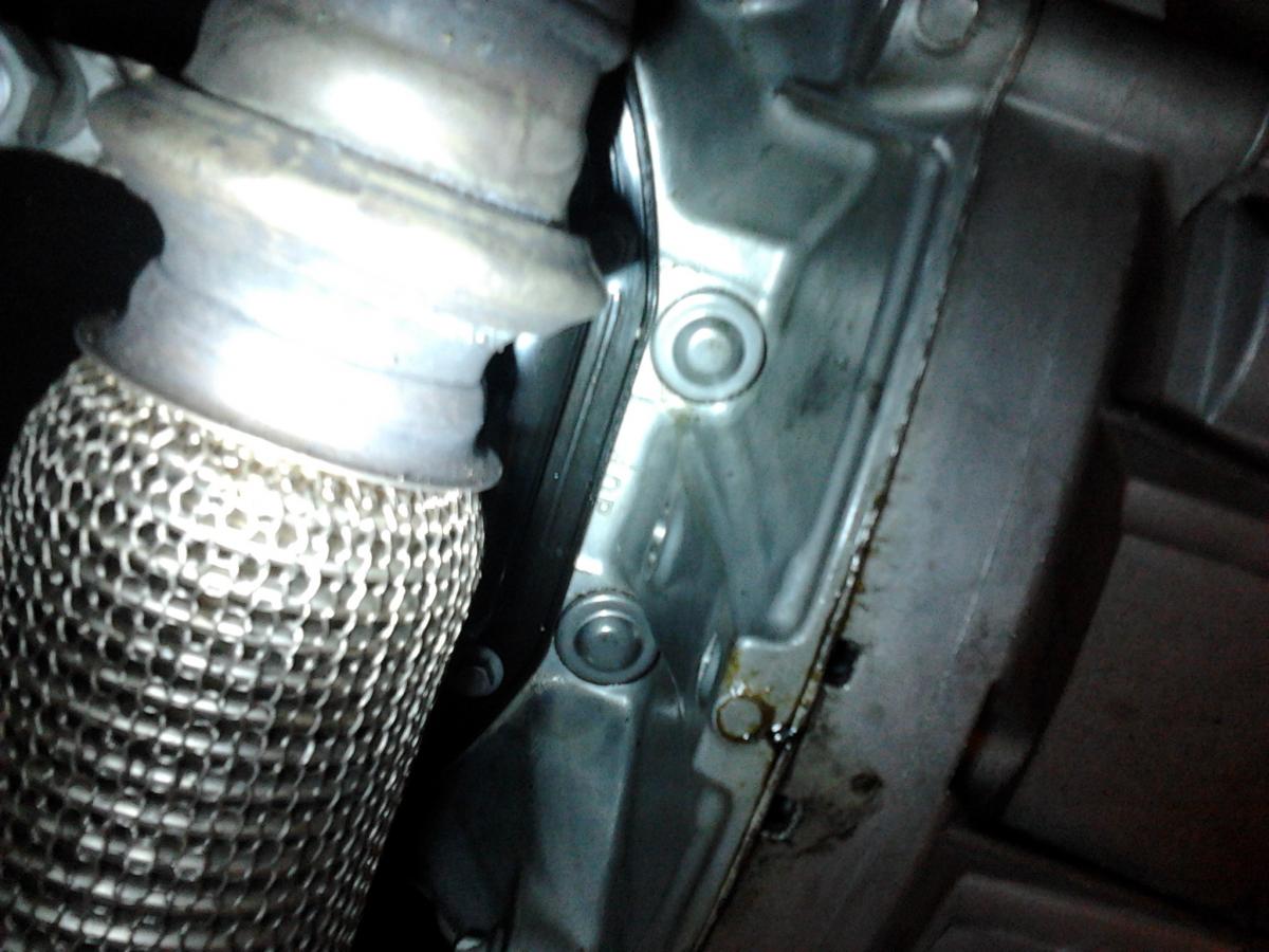

Ciao a tutti....ho notato quando ho alzato la macchina per il cambio gomme che si è riformata la mini perdita di olio. Da quando la pulisco con la carta al riformarsi passano circa 6 giorni....sono passato già in concessionario e se non peggiora aspetto gennaio quando dovro' fare il tagliando.
Sembra che esca da quel tappo piantato a forza nel blocco motore sotto al quale c'è il tirante che unisce il basamento con il blocco motore.
Ho letto in una discussione di un'altro forum che era capitato già a qualcuno.....qui qualcuno ha idee o gli è già capitato?
Allego foto
post-5389-0-34760800-1351937415_thumb.jp
Modificato da devilbmwz4

Ciao a tutti, mercoledì la riporto in officina per il solito problema....vedi foto.... che palle!!!! :angry:

Mi hanno chiamato dal concessionario sostituiranno i tappini che sono a copertura dei tiranti nel blocco motore.
Trafila da li....( vedi mie foto).
Comunque riporto da un forum :
"...Il meccanico mi ha spiegato che e' un difetto che conoscono bene, in pratica un tappo di metallo infilato a pressione nel blocco motore esce di sede: il motivo e' perche' va piantato con molta attenzione, pena il blocco crepato (!!!) quindi a volta la forza di piantaggio non basta a farlo stare in sede a lungo, mi ha anche detto che e' ricorsivo e che i miei erano gia stati sostituiti, lui ci ha anche aggiunto della Loctite per tenerlo a posto....."

Doman mi danno la car....allora come lessi su un forum hanno tolto la marmita, hanno levato i tappi e hanno sigillato tutto con il sigillante apposito e rimesso i tappi.
Domani che il sigillante avrà fatto presa provano il tutto.
