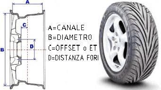

Ma la mia mini che monta 205/45/17 SPORT SP1 runflat che et deve avere il cerchio? Basta che sia da 17"?
I cerchi orig mini sono et 48 quindi da 48 fino a 35 vanno bene salvo cerchi particolari in abbinamento alle pinze jcw
E'la distanza tra il mozzo della ruota e il centro del canale del cerchio....
