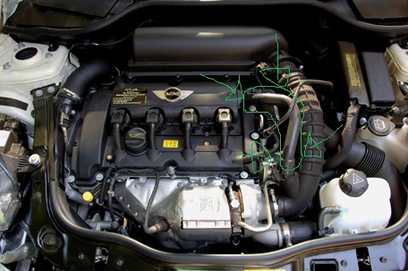

Ciao a tutti ragazzi..
essendo che sto per cambiare i tubi aspirazione intercooler-faralla e intercooler dalla parte del risuonatore..mettendoli tutti quanti in acciaio inox..
la mia domanda è..voci di corridio mi han detto che..il tubicino che esce dal tubo dell'aspirazione del filtro se io dovessi eliminarlo tappandolo (nel mio caso facendolo unico in acciaio senza questo "ricircolo") mi aumenterebbe la pressione facendo girar la macchina piu pronta e aggressiva..vero o solite cavolate che si dicono in giro..?!?!grazie..
allego una foto per capirci bene.......grazie a tutti..
ciaoooo..

Ma va chi ti ha detto sta boiata?? non eliminarlo il tubicino ho un vuoto di memoria,ma dovrebbe essere quello dei vapori
meglio che si elimini il criceto che ha dentro al cervello ahhaha,a parte scherzi non toglierlo,metti un forge in silicone piuttosto
volendo potrebbe chiedere se il mappatore è bravo,di "spegnere" la seconda lambda direttamente dalla centralina,cosi ha risolto il problema
