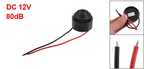

wwleone Inviato 9 Maggio 2015 Segnala Condividi Inviato 9 Maggio 2015 (modificato) Salve, sul forum USA della CM ho trovato questa discussione: http://www.northamericanmotoring.com/forums/r60-countryman-talk/249853-audible-door-locks.html Volevo sapere se qualcuno avesse provato a fare questa modifica per rendere sonora l'apertura e la chiusura delle porte (sul 3D USA parlano di CM senza allarme, mentre io l'avrei e non vorrei causare problemi al CAN-BUS). foto della spiegazione visiva della modifica: facendo questo: connettere il nero (-) del "buzzer" al filo marrone/giallo connettere il rosso (+) del "buzzer" al filo bianco/marrone. Usando 2 "rubacorrente": collegando 1 buzzer (anche se leggendo hanno avuto problemi con i dB......): NOTA BENE (prima di dirmi di codificare il suono): tramite programa di codifica non è stato possibile inserire il suono all'apertura e alla chiusura ma solo all'apertura (non ci è riuscito il MAGO dell'elettronica, quindi la mia centralina NON lo prevede assoluitamente), Modificato 9 Maggio 2015 da wwleone Link al commento Condividi su altri siti Altre opzioni di condivisione...

Pippomaccacco Inviato 11 Maggio 2015 Segnala Condividi Inviato 11 Maggio 2015 (modificato) Nessun programma è in grado di attivare questa funzione, ne bmwhat, ne con gli altri programmi che sono più completi dell'applicazione per smart phone. Il limite è nell'architettura interna della centralina, non è un problema di come effettuare la codifica. @Wwleone: quella coppia di cavi non c'entra nulla con la rete canbus, puoi collegare tranquillo! Modificato 11 Maggio 2015 da Pippomaccacco Link al commento Condividi su altri siti Altre opzioni di condivisione...

GattoDelleNevi Inviato 12 Maggio 2015 Segnala Condividi Inviato 12 Maggio 2015 si, in linea di massima sia il bmwhat, sia altri programmi possono attivare queste funzioni a meno che, appunto, il limite non sia sull'architettura hardware della centralina: in quest'ultimo caso, ogni codifica è inutile. Se ti riferisci ad aggiungere il dispositivo anche su r56, si, lo puoi fare tranquillamente e senza problemi! Link al commento Condividi su altri siti Altre opzioni di condivisione...
wwleone Inviato 12 Maggio 2015 Autore Segnala Condividi Inviato 12 Maggio 2015 (modificato) Ringrazio @Pippomaccacco per la sempre apprezzata e competente risposta. Appena ho un poco di tempo passo dal mio Elettrauto e gli faccio studiare la cosa (posizione e modello di cicalino) e glielo faccio fare e poi vediamo ...... Modificato 12 Maggio 2015 da wwleone Link al commento Condividi su altri siti Altre opzioni di condivisione...
