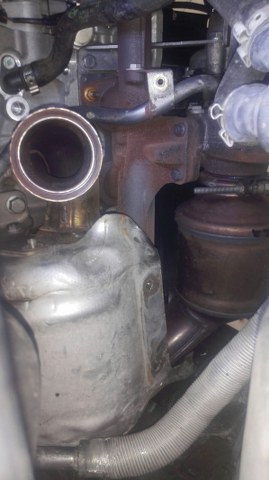

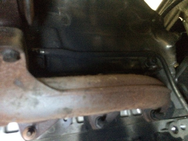

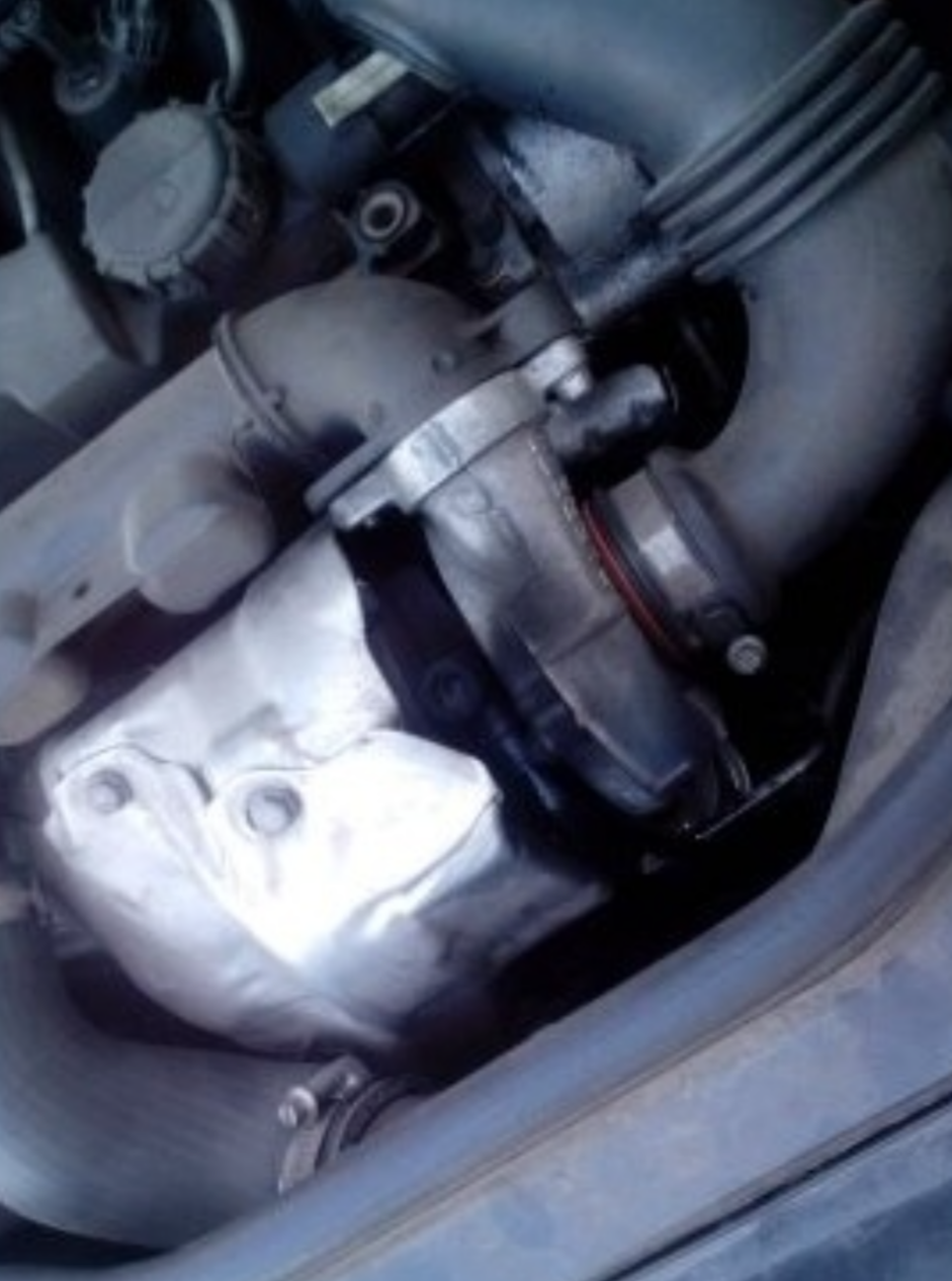

Problema risolto (sgrat sgrat sgrat) dopo un po' (molto: circa 1 settimana di fermo auto) tempo..... :clap:
E' stata smontata buona parte del motore zona collettori di scarico / turbina.

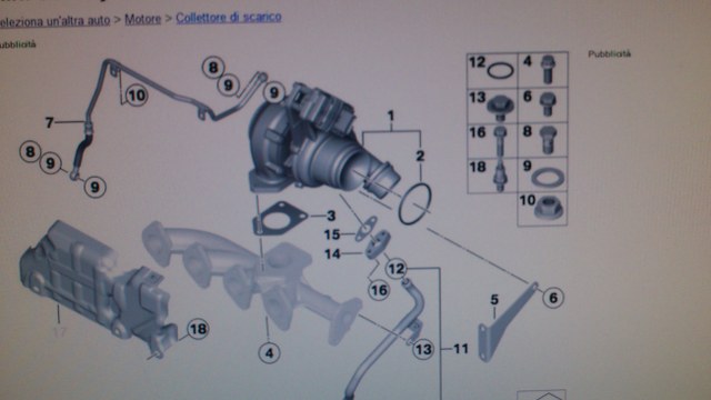

Dopo molte ore di lavoro è stato riscontrato: mancanza di una flangia di collegamento tra la turbina e i condotti (lavori sempre effettuati precedentemente dal precedente proprietario in BMW/MINI di non so quale città...) e la guarnizione al collettore di scarico è stata trovata bruciata.
Quindi da queste 2 problematiche fuoriuscivano alcuni gas di scarico che venivano "catturati" dalla buchetta aspira aria per l'abitacolo posizionata nella paratia del vano motore lato davanti al passeggero.

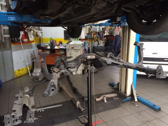

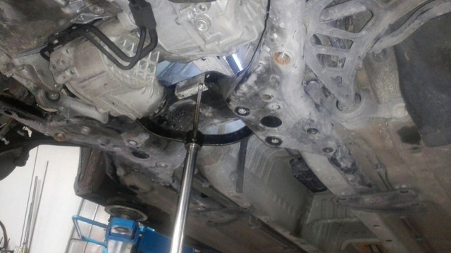

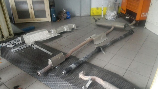

Le difficoltà maggiori sono state quelle di arrivare nella zona di lavoro, infatti la turbina è posizionata nella parte interna tra il motore e la paratia sotto il cruscotto/cristallo. Quindi è stato smontato tutto lo scarico, l'albero della trasmissione, i braccetti e tantissime altre cose .....
Soprassiedo sui costi finali........, conteggiate 25 ore di lavoro (ad un ottimo prezzo) e circa 100 € di materiali di ricambio;
se fossi andato in BMW / MINI facevo prima a lasciargli l'auto in permuta.... :ph34r:
Cmq l'importante è che il problema sia stato risolto anche se a caro prezzo.... :bleh:

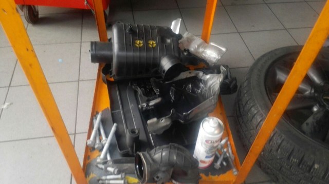

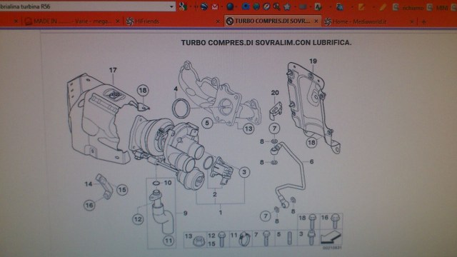

Allego un po' di foto dei lavori....
