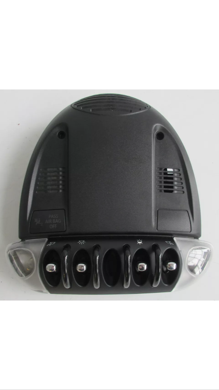

dubito che ci sia una anomalia che rimane in memoria, e che bisogni ricodificare la plafoniera di cui allego foto.
pareri?
L'unità tetto non è programmabile! Il problema è nella centralina airbag, ha in memoria un errore e deve essere resettata.

la mia è una  countryman 2012 quindi pre res ,ma gli ho cambiato la plafoniera anteriore con le lampade separate modello rest 2015, è possibile che non sia compatibile e si presenti l'errore?

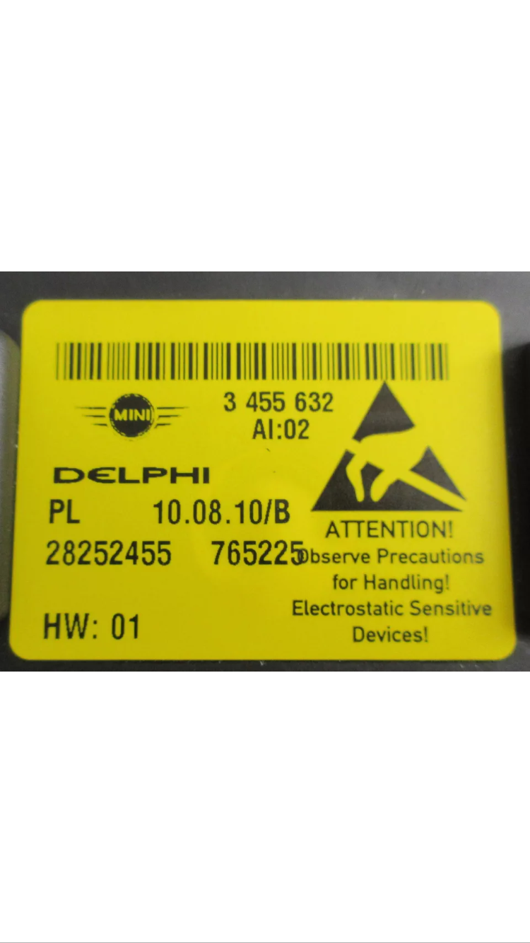

per poterti aiutare sono necessarie altre informazioni:
telaio e numero del pezzo!
hai ovviamente riprovato a rimettere la tua plafoniera originale?
Si con la plafoniera originale sparisce anche il la spia anomalia airbag. Metto foto del pezzo, stasera controllo il telaio

Come si può sapere se un pezzo è compatibile con la tua mini?

Il sito Realoem dice che non è compatibile , vediamo se riesco ad adattarlo... Vi aggiorno!!!

Risolto! Per chi fosse interessato, anche se il pezzo non era compatibile, modificando il cablaggio sono riuscito a farlo funzionare!!!
tutto ok e spie airbag spente !!!
