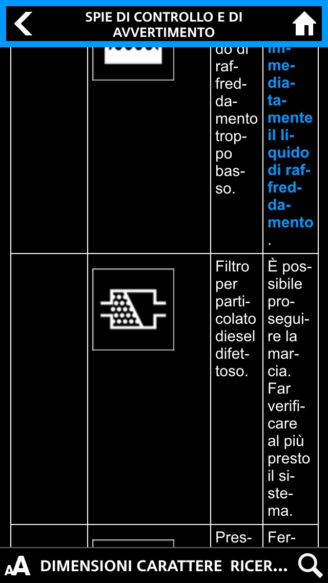

ora sembra sparita. Che fare?
errore 480A e 481A.... ho letto che corrispondono a errori dovuti al filtro DPF intasato. Come risolvo?
