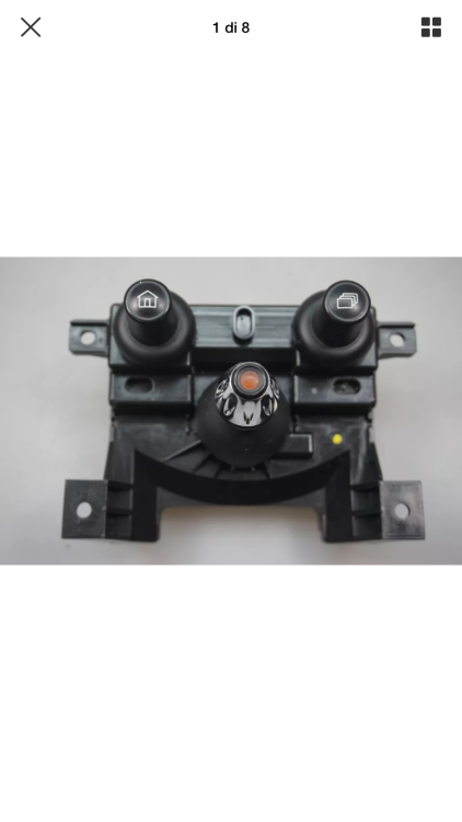

Salve ragazzi io ho una countryman del 2011 predisposta per un post montaggio navigatore. La mia domanda è se compro i pezzi separati cioè display modulo champ2 e i vari cablaggi può funzionare anche senza il joestick o ci deve essere per forza? Grazie  allego foto
Ciao, non capisco cosa voglia dire "predisposta per il navigatore". Se lo fosse, la predisposizione includerebbe anche il joystick.
In ogni caso il joystick è fondamentale per l'utilizzo del navigatore.
Ciao Sandro dicevo che la mia mini ha dei cavi già predisposti per accessori che non ha . Dunque devo prendere anche il joystick . Pensavo che comunque funzionasse anche solo dal champ2...... grazie per là risposta
