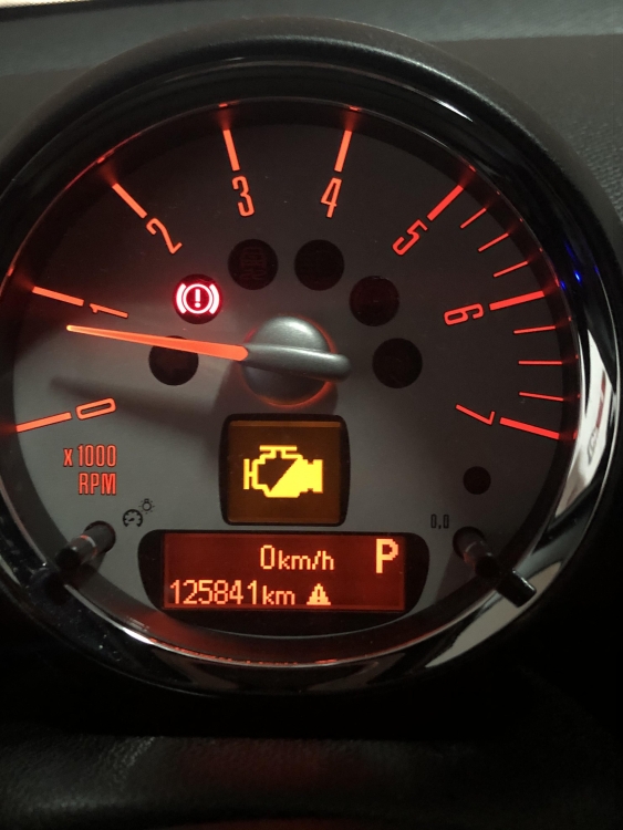

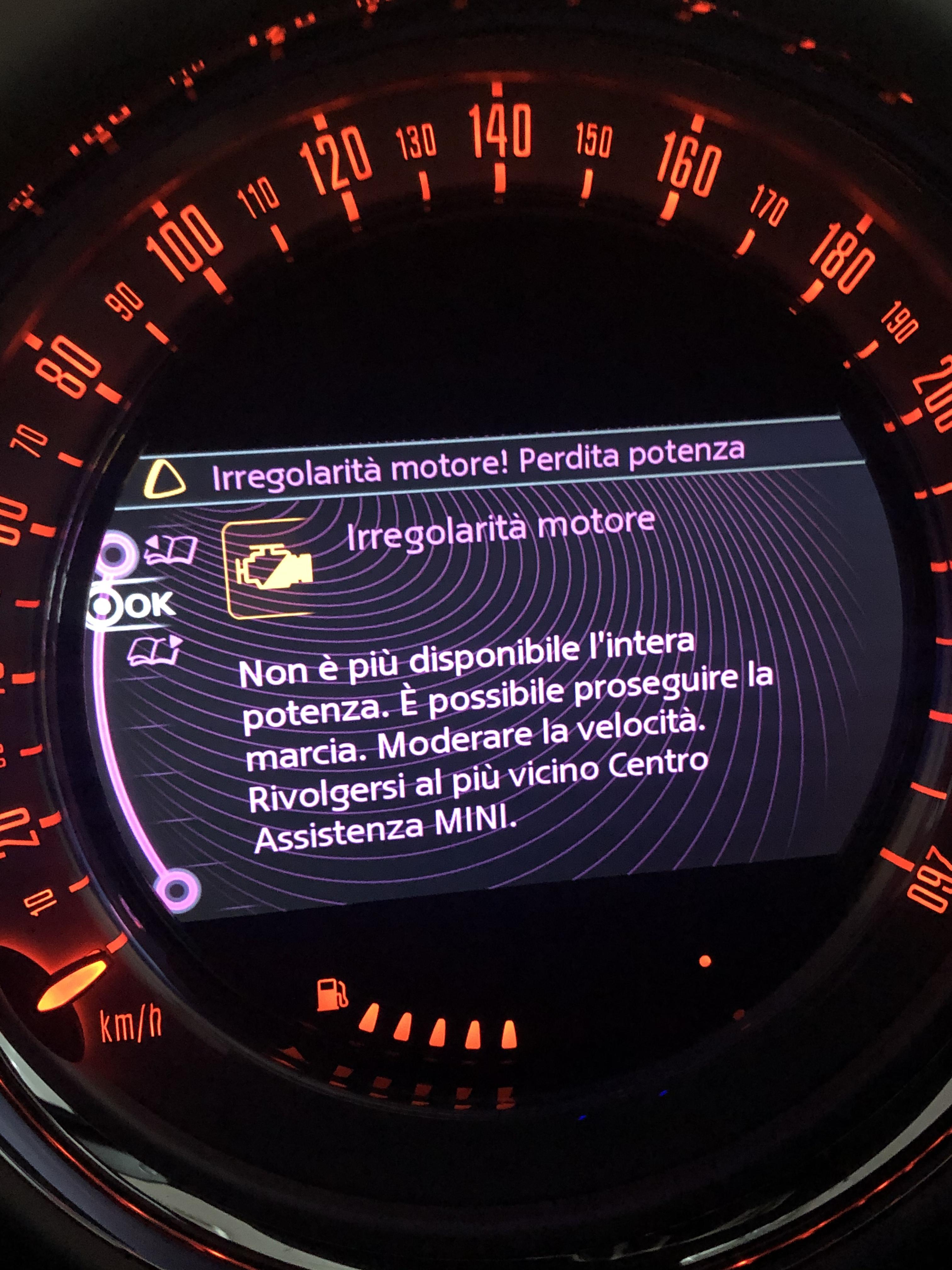

Salve ragazzi stasera vicino casa la mia countryman sd (125000km) si e spenta mentre camminavo...provo a riaccendere e mi da la spia gialla avaria del motore non è possibile erogare tutta la potenza...la macchina riparte ma accelerando Nel rilasciare il pedale...quando i giri scendono borbotta come se non tenesse il minimo. Sono comunque arrivato a casa senza particolari problemi...L unica cosa che nel riaccendere sembra faccia un po’ di fatica...però parte tranquillamente....ieri sera fermandomi davanti a un negozio ho sentito puzza di bruciato provenire dalla macchina ma veniva da sotto e non dal motore e non gli ho dato peso....cosa pensate? Help me please!

Eccomi stamane caricata con il carro attrezzi...una volta arrivati dal mio mec di fiducia attacchiamo diagnosi...che dice pressione gasolio...quindi i pezzi incriminati sono 2: o il sensore del common rail oppure la pompa ad alta pressione...ovviamente abbiamo staccato il sensore ma purtroppo il pezzo arriva domani...spero vivamente che sia quello
Me lo auguro per te e soprattutto per il tuo portafoglio... facci sapere.
Ragazzi purtroppo è partita la pompa dell alta pressione....costa un botto e spero che essendomi fermato subito...i detriti di smeriglio non abbiano intaccato gli iniettori...se la pompa può essere rigenerata dal pompista si parla di 550€ altrettanti per i 4 iniettori e 200 per smontaggio e rimontaggio....
