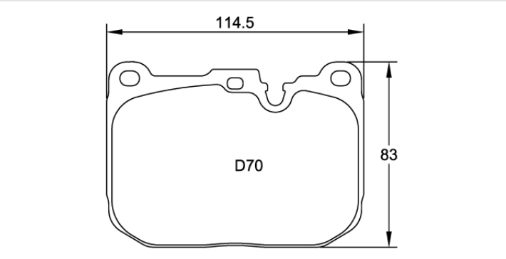

Possibile che a catalogo risultino esserci le Pagid RS29 e RSL1 per la F56 JCW?
L impianto frenante è lo stesso della Bmw Msport?
Da categorico le pastiglie jcw risultano compatibili con la nuova serie 1, x1 e x2.
