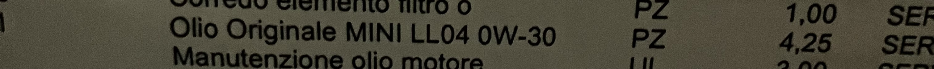

Siccome al centro BMW dove mi servo vengo sempre trattato con sufficienza (che vuoi che sia, in fondo gli pago solo lo stipendio a quei simpatici 🙃)  nemmeno ci provo a portagliela,  mi confermate che il long life 04 va bene?  Preferirei lasciare l'olio che ha avuto fino ad ora.

@Vam Ero indeciso fra il LL-04(quello messo all'ultimo service in Bmw)  e il LL-01, sono entrambi indicati sul libretto, lo 04 è indicato anche per i diesel (mi avevano detto che in concessionario mettono questo perché va bene per tutto e fanno prima) e lo 01, solamente per i benzina dovrebbe essere migliore.
