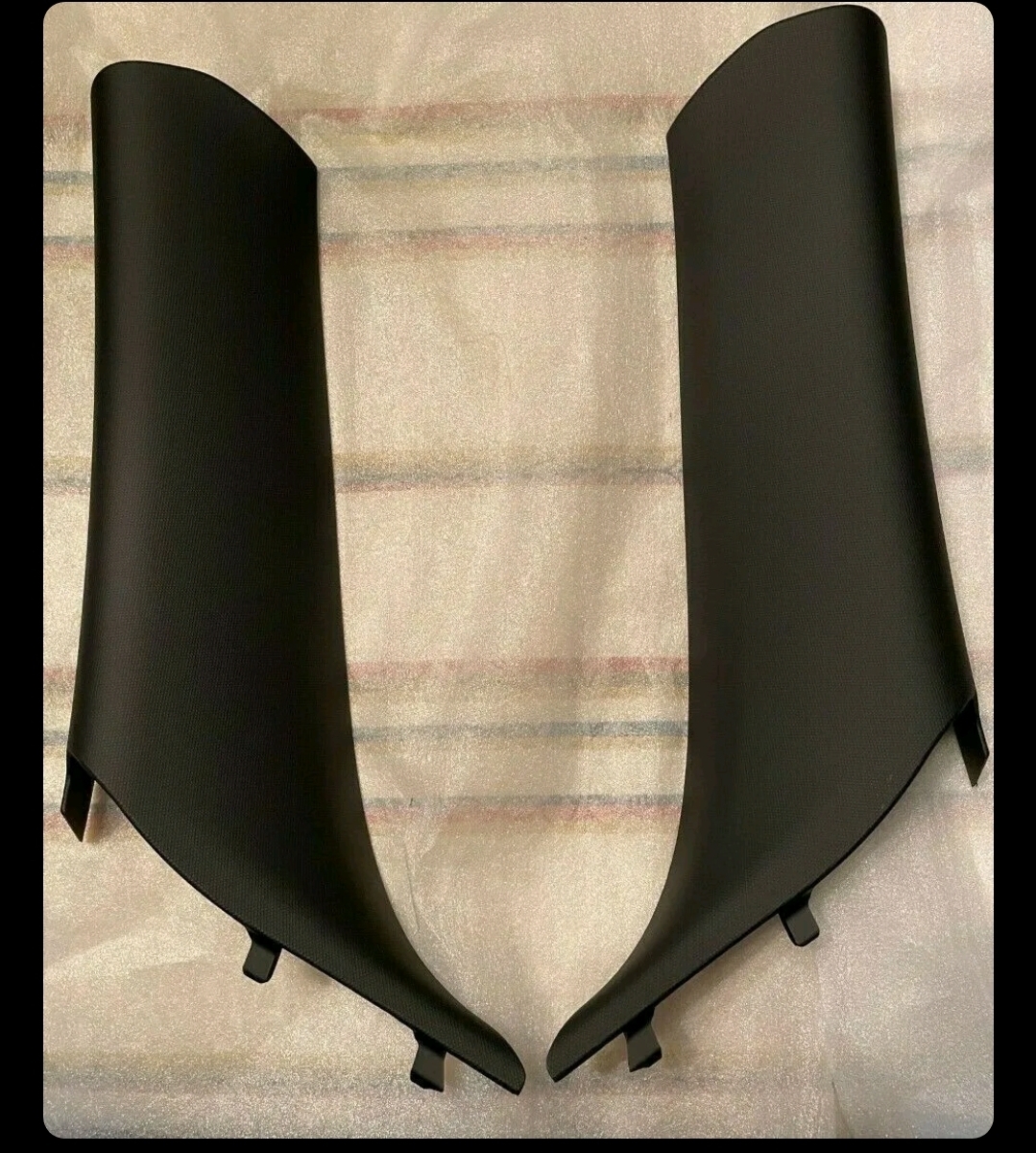

Sono questi i copri montanti
https://www.ricambi-MINI.it/MINI-macchina/COOPER-S/2013/Cooper-S/Equipaggiamento-della-vettura/Rivestimento-A--B--C-Montante/6/51_9677/51/56545XP71

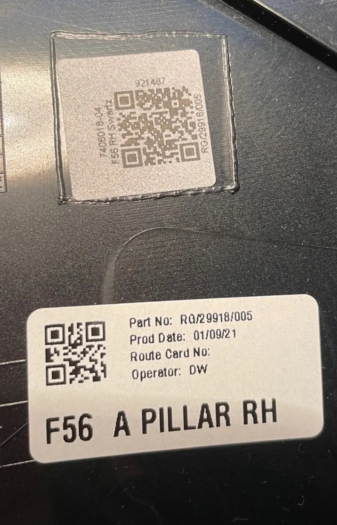

Su eBay ho trovato una coppia con codici 299118005 e 29918004 o 7506009 e 7406010. Sono listati entrambi sullo stesso pezzo non so se siano corretti ma l'inserzione li descrive per MINI F56.

Devi guardare il codice sopra al QR code in alto.
I codici dovrebbero essere 51437406017 e 51437406018 per i montanti anteriori neri SENZA predisposizione HK. Quindi questo che hai postato in foto dovrebbe essere il destro.
Mentre i centrali neri sono 51437306647 e 51437306648.
I posteriori neri sono 51437306649 e 51437306650.
Controllali pure te facendo una ricerca su Google per vedere se effettivamente è quello che cerchi ma penso di si 😉
