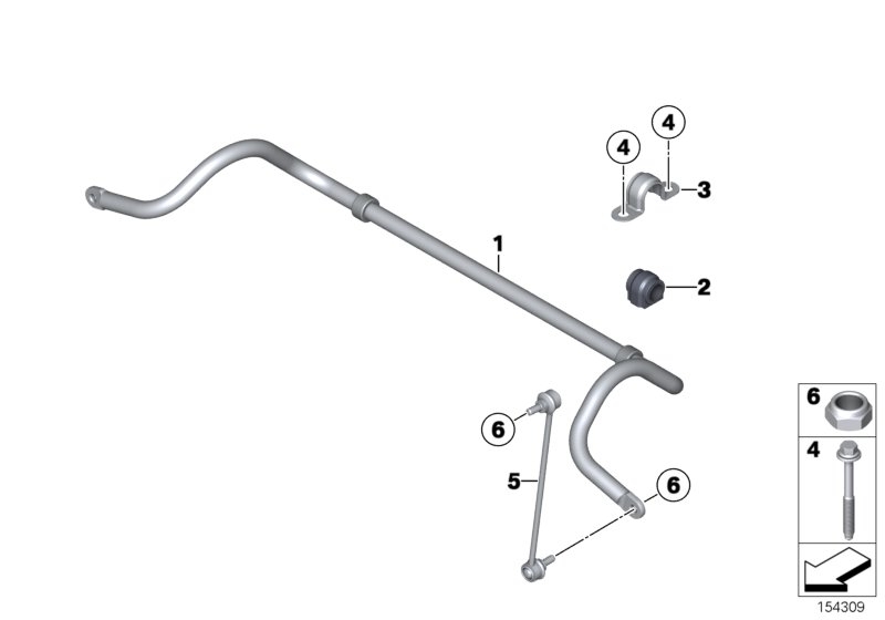

Buonasera ragazzi, ho un continuo rumore di gomma che cigolia sia avanti che dietro, qualche mese fa ho sostituito tutte le boccole e gommini delle barre stabilizzatrici, boccole dei braccetti, braccetti barre stabilizzatrici, ammortizzatori e supporti ammortizzatori, ma la macchina continua...ho un rumore di gomma d'avanti, lato passeggero che si manifesta appena l'auto parte che stacco la frizione, sul retro invece appena prendo avvallamenti, qualcuno sa cosa possa essere oppure ha risolto in qualche maniera ? sto impazzendo, grazie a chiunque mi possa dare una risposta !

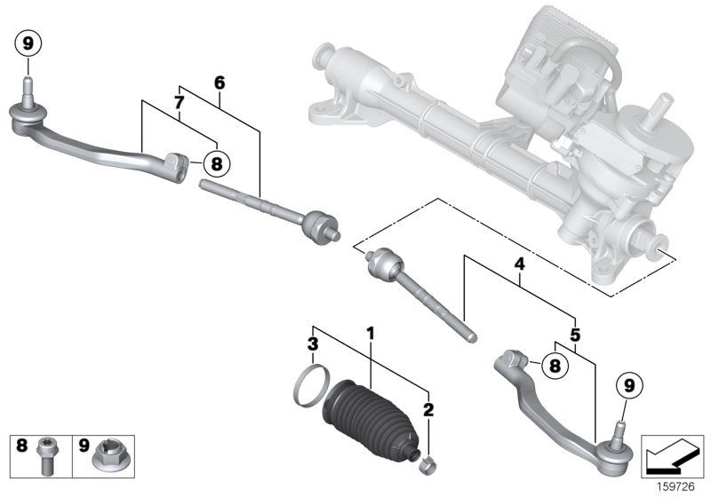

Barrette o scatola sterzo,la numero 5 l'hai sostituita?,Altra cosa,potrebbe essere 1 delle 2  barrette 4 e 6 e hanno uno snodo, altrimenti restano solo le testine di sterzo,la 5 e la 7, per controllare basta sollevare l'auto e scuotere la ruota senza rotolarlo ma con movimenti destra sinistra
La 5 della barra stabilizzatrice l'ho cambiata, restano solo le testine 5 e 7 della scatola sterzo, che si muovono leggermente se scuoto la ruota, possibile che causino quel rumore quando parto ?

Certo,100%,e se la senti lato passeggero,basta che ti metti qualcuno seduto ,lo avverte sotto i piedi

Ok grazie mille, il problema potrebbe essere che oltre a muoversi solo il tirante sia spanato e ci sia gioco dentro la scatola di sterzo ? perchè l'auto mi tira anche a destra
Solleva l'auto e scuoti la ruota destra, vedrai che c'è gioco, se sei fortunato è la testina, altrimenti è il tirante.
