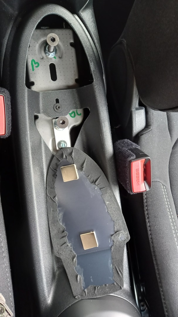

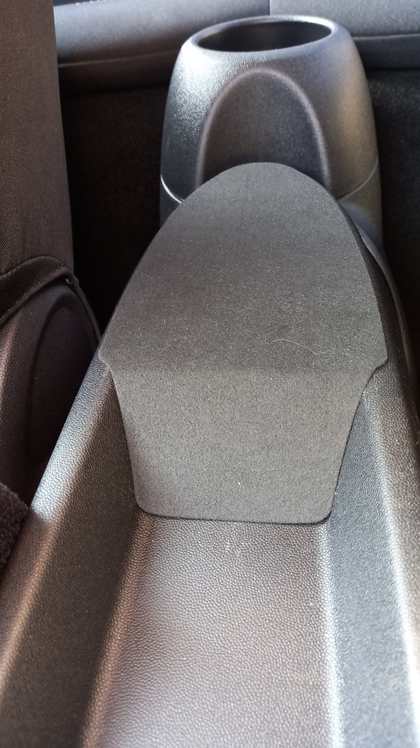

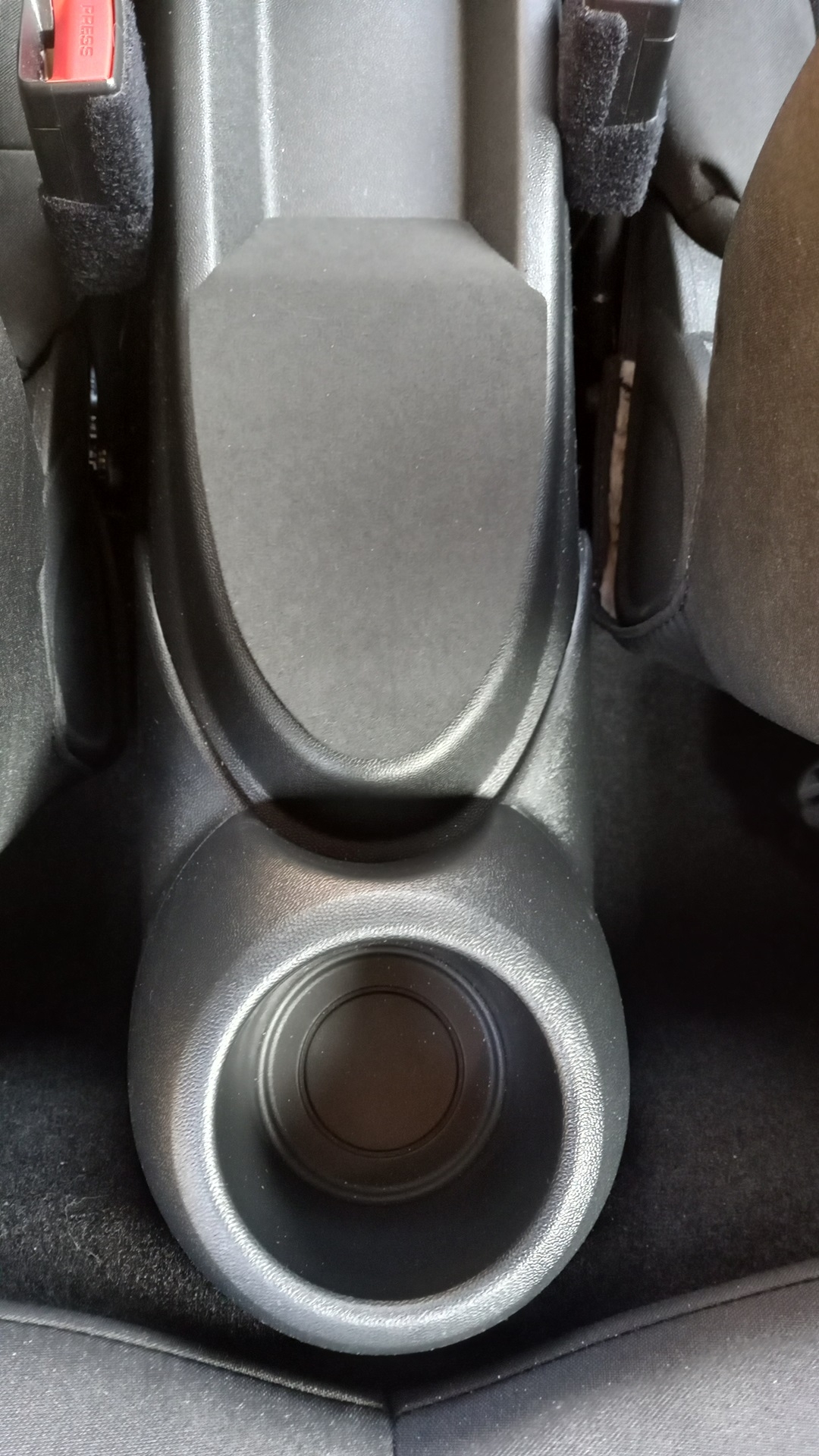

beta Inviato 13 Febbraio Segnala Condividi Inviato 13 Febbraio Sono intollerante al bracciolo sulla MINI . Purtroppo viene fornito di serie su tutte le versioni . Se hai freno a mano la soluzione è abbastanza semplice , basta acquistare versione consol centrale senza bracciolo . Se come me hai versione con freno a mano elettronico devi per forza trovare una soluzione al buco che rimane sulla consol dopo eliminazione bracciolo . Ispirato da un forum USA questa è la mia soluzione. Ho creato una sagoma utilizzando cartoncino e copertura bracciolo . Con questa sagoma mi sono fatto realizzare lamierino alluminio sp 1 mm da una ditta che ha taglio laser per fare insegne e gadget pubblicitari . Ho piegato lamierino tenendolo bloccato su un banco di lavoro . Ho rifinito sagoma a lima per trovare accoppiamento perfetto con consol . Ho trovato nel reparto accessori auto OBI una panno microfibra nera che sembra alcantara . Usando colla bostick superchiaro spray ho rivestito lamierino. Ho applicati forti magneti al neomdio al lamierino ( trovati su Amazon ) . Ho registrato due viti per fare riscontro alla calamite usano fori filettati M8 usati per fissare bracciolo . Nb. realizzato piattino alluminio per fare arretrare una delle due viti . Posizionato lamierino sulla foro. Le calamite lo tengono fisso contro la consol . Non si muone e non vibra , ma si toglie e si rimette facilmente. Obbiettivamente serve una buona manualità . Il risultato mi sembra accettabile. 1 Link al commento Condividi su altri siti Altre opzioni di condivisione...
