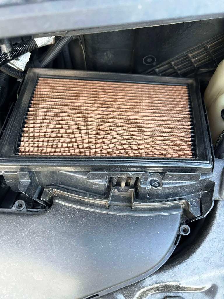

Ciao Ragazzi , anche io la penso come Marcello @marcello4895 perchè se devi cambiare filtro aria meglio mettere un Sprintfilter  [ senza manutenzione ] ovvero lo togli e lo pulisci con la pistola dell'aria , il BMC va tirato giu' pulito e oliato ogni Tot km , siccome da motociclista sulle mie moto il mio meccanico di fiducia mi ha sconsigliato lo Sprintfilter  perchè sarebbe troppo debole di struttura ,dice di averne montati e dopo aver controllato dopo soli 5000 km averli trovati crepati o rotti, mi domandavo se c'era qualcuno che li ha montati in particolare sulla serie F, come si trova , lo consiglierebbe ?
Ciao Maxi, non si potrebbe tecnicamente parlare di f56 in questo post perche è per le r50, dovresti aprirne uno nella sezione f56
Ti rispondo ma siamo un pò OT...
Questa foto l'ho fatta alcuni giorni fa prima di pulirlo, in pratica ha quasi due anni e 22000km, come puoi vedere non ha nessun problema strutturale, ho avuto il BMC su 595 per 7 anni nessun problema.
Continuamo qui se hai altre domande.
