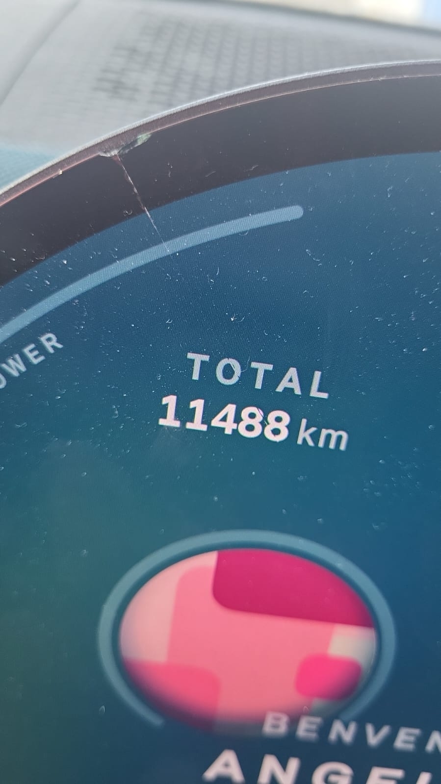

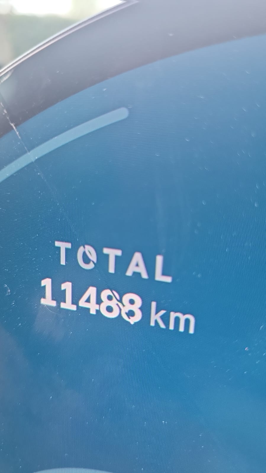

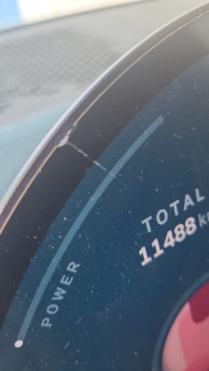

Buongiorno a tutti.
Purtroppo, nel riprendere il disco orario posato sulla plancia della MINI ,    il cinturino metallico dell'orologio ha impattato con il vetro del display centrale rompendolo e creando una crepa che arriva quasi a metà dello schermo.
Ho chiesto preventivo :   3.600 euro per il solo display più la manodopera.
Penso che prossimamente questa problematica sarà molto comune in quanto lo schermo,  come costruito, risulta molto fragile.
Avete qualche suggerimento ( lecito 🙂 ! )  per  risolvere il problema senza spendere un rene ?

Mi spiace per l’accaduto e sinceramente non ho idea di come poterti aiutare. Purtroppo è un evento da te causato e dubito in concessionaria possano a farti passare in garanzia se non per un enorme favore, ma questo ovviamente dipende dal concessionario.
Facci sapere come si evolve la questione.
La concessionaria non si fa minimamente carico del problema e onestamente non mi son nemmeno permesso di palesarne l'idea chiedendo il preventivo.
Danno mio, pago io.
Pensavo ad un lavoro tipo la sostituzione del vetro frontale,   come avviene oramai comunemente per gli smartphone.   In concessionaria purtroppo cambiano tutto il blocco.
Ci vorrebbe il "cinese" delle MINI 😃  ,  che toglie il frontale rotto e lo sostituisce........
In mancanza d'alternative,   lo terrò così.    Sicuramente il primo che s'ingegna per fare questo lavoro su larga scala,  farà i soldi,  visto l'uso oramai sdoganato di mega tablet come car display,  siano essi rettangolari o tondi.
