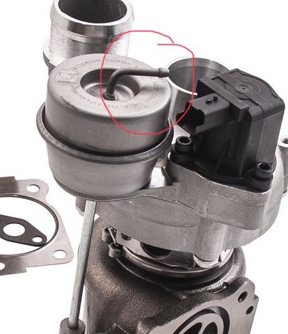

4 ore fa, Gianni89 ha scritto:
Eee purtroppo non mi da niente,venerdì riproviamo a fare la diagnosi e vediamo se regista qualche errore in questi giorni,però facendo la diagnosi mentre eravamo in marcia abbiamo notato che appena il turbo entra abbiamo troppa pressione,potrebbe essere la blow off?
Prova a controllare il tubicino sottile attaccato al turbo, a me si era quasi cotto e arricciato e non faceva passare più aria con conseguenza che non attaccava il turbo e spia motore, sta attaccato dove ho cerchiato

Potrebbe essere questa la causa?era spaccato nella parte sotto,adesso l’ho giuntato così fino a quando arriva quello nuovo,che dite?
Share this post
Link to post
Share on other sites
Potrebbe essere sì. Provala e facci sapere.
