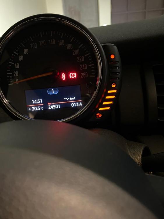

2kyl1n3 Inviato 19 Maggio 2020 Segnala Condividi Inviato 19 Maggio 2020 Salve a tutti e grazie in aticipo a chi risponderà.. qualche giorno fa con l'aiuto di un amico più esperto di me in campo ho eseguito l'aggiornamento delle centraline della mia auto a dei psdzdata più recenti. Il procedimento è andato a buon fine nessuna particolare difficoltà durante il procedimento, c'è stato solo un piccolo intoppo, nonostante la centralina ACSM sia stata bloccata, dopo il flash, via Tool32 mi rimane accesa la spia delle cinture e ISTA rileva un errore che non riesce però a eliminare: E114A3 Message (status, seat belt buckle contact, seat occupancy, 0x297) checksum error, receiver KOMBI, transmitter ACSM. Ho provato a seguire diverse strade per il bloccaggio della centrina sia via Esys che via Tool32 che via ISTA ma l'errore rimane lì a tormentarmi... qualcuno si è imbattuto nella stessa situazione o conosce una soluzione? Grazie mille Link al commento Condividi su altri siti Altre opzioni di condivisione...

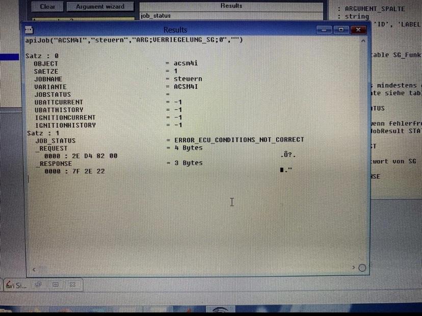

2kyl1n3 Inviato 20 Maggio 2020 Autore Segnala Condividi Inviato 20 Maggio 2020 Prima cosa da fare dopo l'aggiornamento della centralina ACSM è fare un "code" utilizzando e-sys, successivamente in Tool32 caricare il programma "ACSM4i.prg", nel menù scegliere i seguenti comandi e poi eseguire con F5:fs_lesen mostra gli errori nella centralina Acsm (visibili)is_lesen mostra gli errori nella centralina Acsm (non visibili)fs_loeschen cancella gli errori nella centralina Acsm (visibili)is_loeschen cancella gli errori nella centralina Acsm (non visibili)steuergeraete_reset esegue il reset della centralina Acsm Poi ancora selezionare dal menù il comando STEUERN, poi a dx in custom ARG;VERRIEGELUNG_SG il valore da scegliere è 0 (zero). Infine fare ancora una cancellazione degli errori, a questo punto a livello software il processo è finito rimane soltanto da chiudere la macchina con la chiave e aspettare una ventina di minuti, cioè la macchina deve andare in sleep mode, riaprite alla fine e la spia lampeggiante dovrebbe sparire dopo che allacciate la cintura. Nel caso il processo non funzionasse, bisogna fare nuovamente il flash alla centralina perché con molta probabilità prima è stato fatto in maniera errata, in questo caso AVVISATEMI! che ci penso io prima che facciate danni.Ti ringrazio infinitamente e spero di recuperare e migliorare il rapporto con te Link al commento Condividi su altri siti Altre opzioni di condivisione...
2kyl1n3 Inviato 20 Maggio 2020 Autore Segnala Condividi Inviato 20 Maggio 2020 Prima cosa da fare dopo l'aggiornamento della centralina ACSM è fare un "code" utilizzando e-sys, successivamente in Tool32 caricare il programma "ACSM4i.prg", nel menù scegliere i seguenti comandi e poi eseguire con F5:fs_lesen mostra gli errori nella centralina Acsm (visibili) is_lesen mostra gli errori nella centralina Acsm (non visibili) fs_loeschen cancella gli errori nella centralina Acsm (visibili) is_loeschen cancella gli errori nella centralina Acsm (non visibili) steuergeraete_reset esegue il reset della centralina Acsm Poi ancora selezionare dal menù il comando STEUERN, poi a dx in custom ARG;VERRIEGELUNG_SG il valore da scegliere è 0 (zero). Infine fare ancora una cancellazione degli errori, a questo punto a livello software il processo è finito rimane soltanto da chiudere la macchina con la chiave e aspettare una ventina di minuti, cioè la macchina deve andare in sleep mode, riaprite alla fine e la spia lampeggiante dovrebbe sparire dopo che allacciate la cintura. Nel caso il processo non funzionasse, bisogna fare nuovamente il flash alla centralina perché con molta probabilità prima è stato fatto in maniera errata, in questo caso AVVISATEMI! che ci penso io prima che facciate danni. Ho provato quanto hai scritto e il comando STEUERN mi da questo errore. Il resto danno tutti OKAY Link al commento Condividi su altri siti Altre opzioni di condivisione...
MF4 Inviato 20 Maggio 2020 Segnala Condividi Inviato 20 Maggio 2020 1 ora fa, 2kyl1n3 ha scritto: Ho provato quanto hai scritto e il comando STEUERN mi da questo errore. Il resto danno tutti OKAY Se non ricordo male è normale, cioè sta proprio ad indicare che c'è una condizione della centralina errata, il comando serve a fare un lock della centralina ma ha efficacia solo dopo che la macchina è andata in sleep mode. Link al commento Condividi su altri siti Altre opzioni di condivisione...
2kyl1n3 Inviato 20 Maggio 2020 Autore Segnala Condividi Inviato 20 Maggio 2020 Se non ricordo male è normale, cioè sta proprio ad indicare che c'è una condizione della centralina errata, il comando serve a fare un lock della centralina ma ha efficacia solo dopo che la macchina è andata in sleep mode. È ancora lì Link al commento Condividi su altri siti Altre opzioni di condivisione...
MF4 Inviato 20 Maggio 2020 Segnala Condividi Inviato 20 Maggio 2020 hai provato ad allacciare la cintura? Link al commento Condividi su altri siti Altre opzioni di condivisione...
2kyl1n3 Inviato 20 Maggio 2020 Autore Segnala Condividi Inviato 20 Maggio 2020 hai provato ad allacciare la cintura?Si, proprio come hai detto, è scomparso per un attimo ed è subito ricomparso Link al commento Condividi su altri siti Altre opzioni di condivisione...
