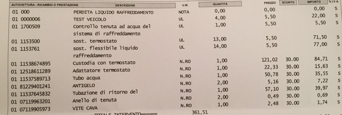

  6. Manodopera BMW poco più di 80 euro ora iva inclusa. Termostato completo un paio di 100, 2 tubi sostituiti, e andiamo li come costi. Anche io ti suggerisco meccanico di fiducia ma il mio non è nella mia citta ma in quella dove lavoro. Ovviamente, guasto di sabato.
  7. Ciao la mia S da 184 dava la stessa impressione. Non ne ho mai messo così tanto però ogni tot. facevo rabbocco, pensavo fosse trasudazione tappo, evaporazione o altro. L’ho portata a controllare e non dava segni di perdite. Alla fine ha mollato un tubo e il termostato sotto casa appena parcheggiata. Era il termostato che perdeva da caldo e smetteva da freddo o quando in moto e non da spento (o qualcosa del genere) e alla fine si è rotto, per fortuna sotto casa dopo 10 minuti di strada. Portata in BMW e alla cassa, credimi, mi hanno detto: “430 euro e passa la paura”. A queste macchine si sfondano tutti i termostati e non solo e fanno pure gli spiritosi. Solo perché ci sono persone come me che sono alla 3 mini + una mia sorella e una la mia ragazza... Settimana scorsa messa elettrovalvola scarico albero a camme nuova perche trafilava.. Va beh va, sorvoliamo...

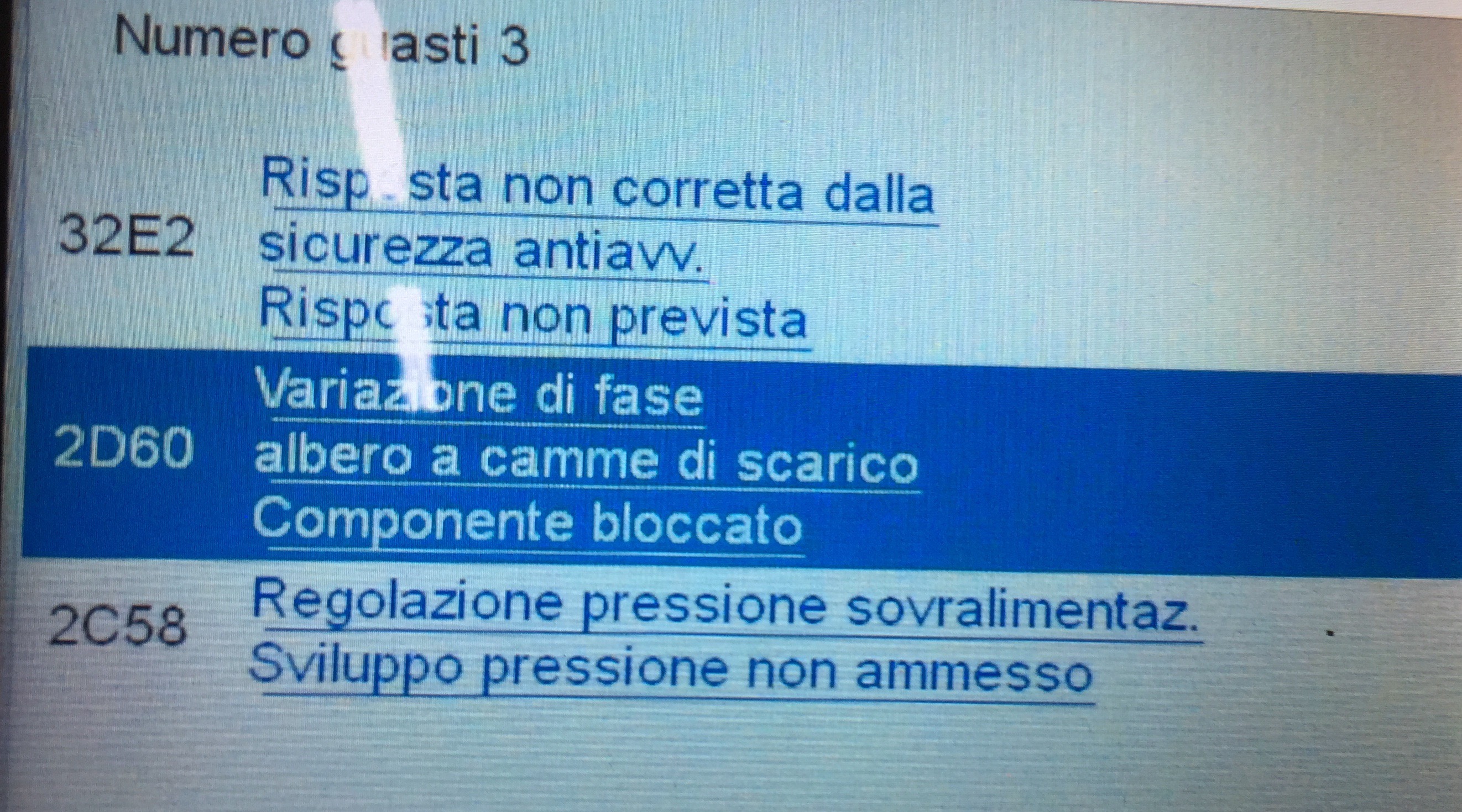

  8. Eddy21 ha risposto a Eddy21 nella discussione Motore
    Ciao, per uso di altri utenti aggiorno sul possibile motivo dell'errore che mi è apparso 2D60:Variazione di fase albero a camme di scarico. Ogni tanto si accende la spia, la macchina perde potenza e dopo spegnimento e accensione sparisce e riprende tutto normalmente. Così sembra ma non è, dopo qualche giorno ho trovato qualche goccia di olio in garage, apro il cofano e non noto niente. Passo dal mecca e vediamo colata di olio dall'elettrovalvola di scarico dell'albero a camme (quello dell'errore). Il mecca prova a cambiare o-ring prima della valvola all'inizio sembra ok ma dopo una 50 di km abbiamo rivisto gocce di olio. Alla fine ha preso in BMW l'elettrovalvola corretta e, dopo montata e resettata la centralina, sembra tutto ok. Ora, dopo circa 500 km fatti questo weekend, neanche una goccia ne accensione di spie. Tengo controllato, in caso di cambiamenti aggiorno il post altrimenti problema risolto. Per me è la prima volta che vedo l'elettronica segnare qualche guasto vero e non solo fare le "bizze". A presto

    Et voila, mi si è scassato l’anno scorso, per fortuna sotto casa...
  16. Eddy21 ha pubblicato una discussione in Motore
    Ciao, l’altra sera mi si è accesa la spia irregolarità motore con potenza limitata (ed era effettivamente limitata), passo dal meccanico la mettiamo sotto diagnostica e mi da errori 2d60 e 2c58, rispettivamente Variazione di fase albero a camme di scarico, componente bloccato e Regolazione pressione sovralimentazione, sviluppo pressione non ammesso. Abbiamo salvato i dati resettato la centralina e verificato che nom si ripresentasse. E cosi è stato. Sapete dirmi da cosa possono dipendere? In BMW non hanno saputo darmi info nonostante gli abbia portato codici e descrizione, diagnosi fatta non rilevato niente, fattura fatta, addebitat euro ma niente di fatto. A qualcuno è mai successo? Grazie
