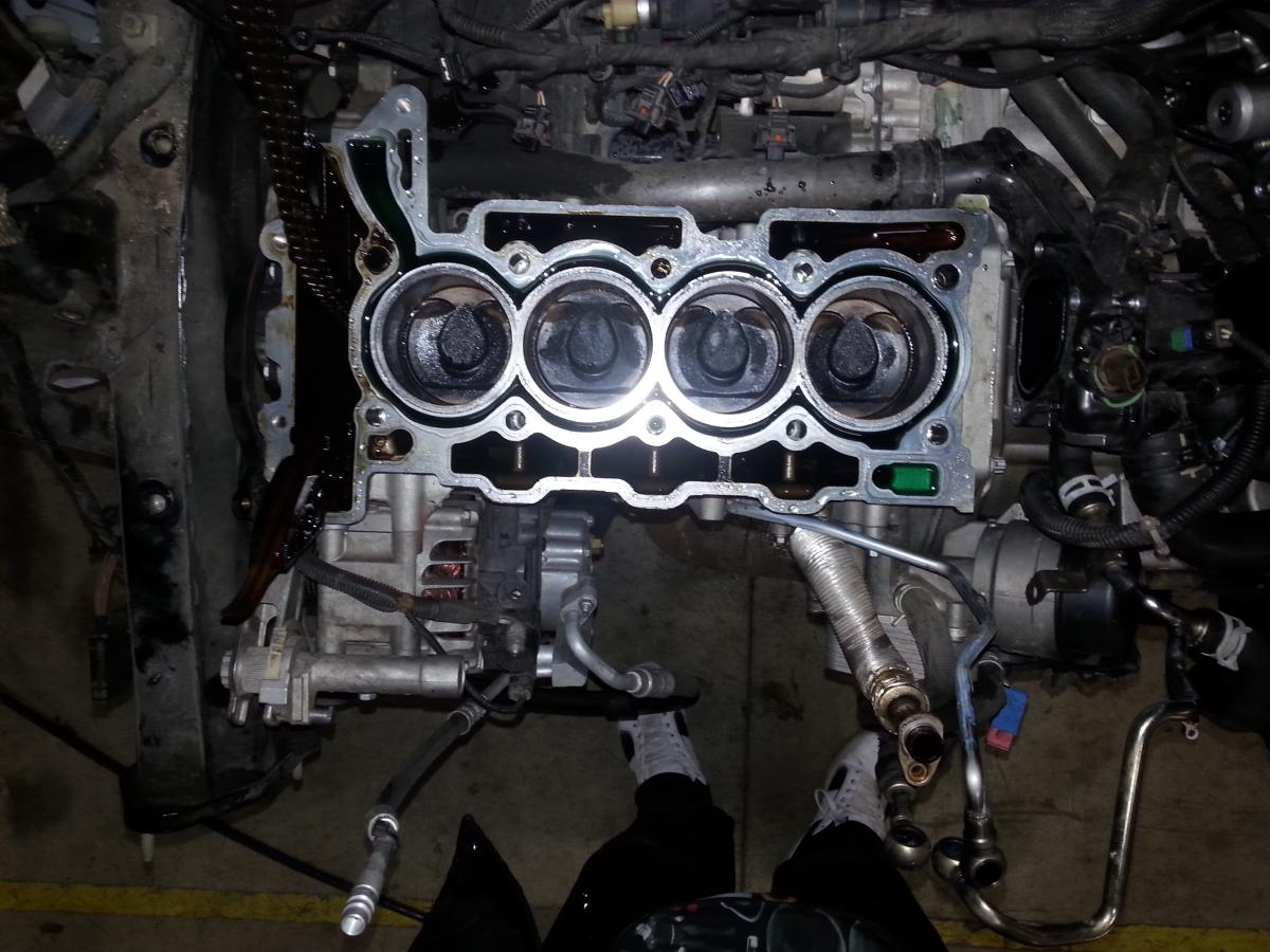

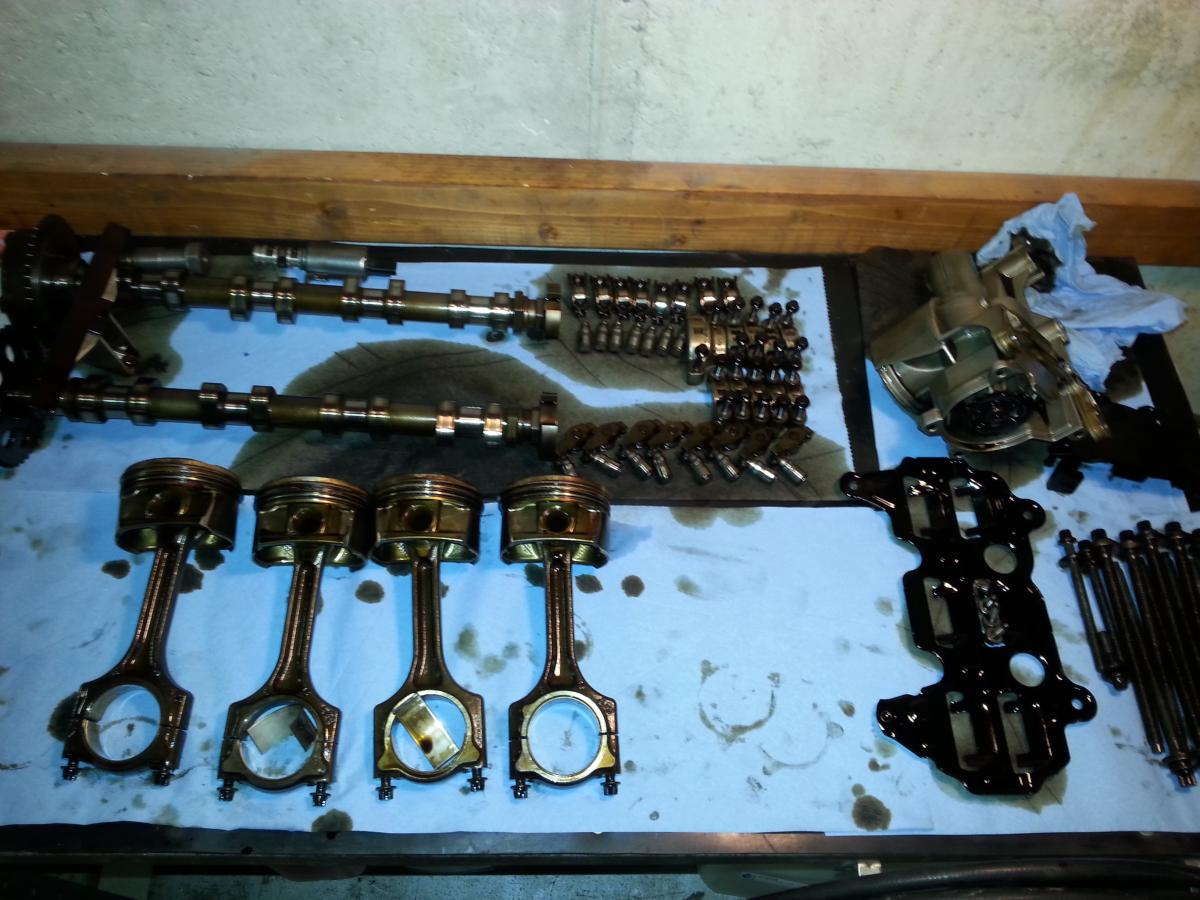

  1. altra foto del motore in fase di assemblamento ;) altre foto le carico appena ho 2 minuti

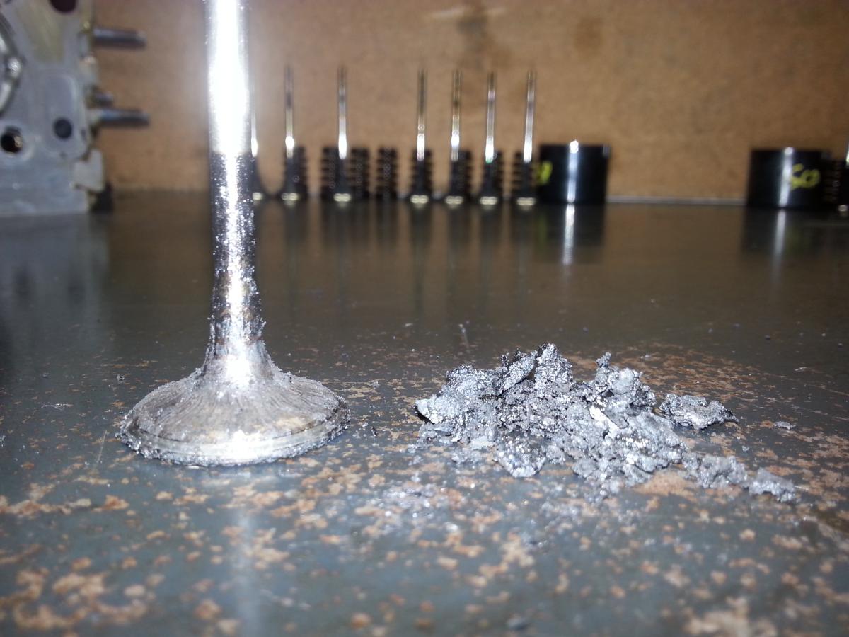

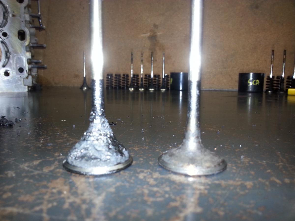

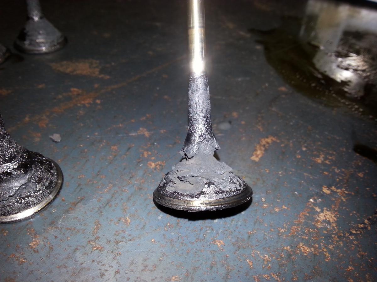

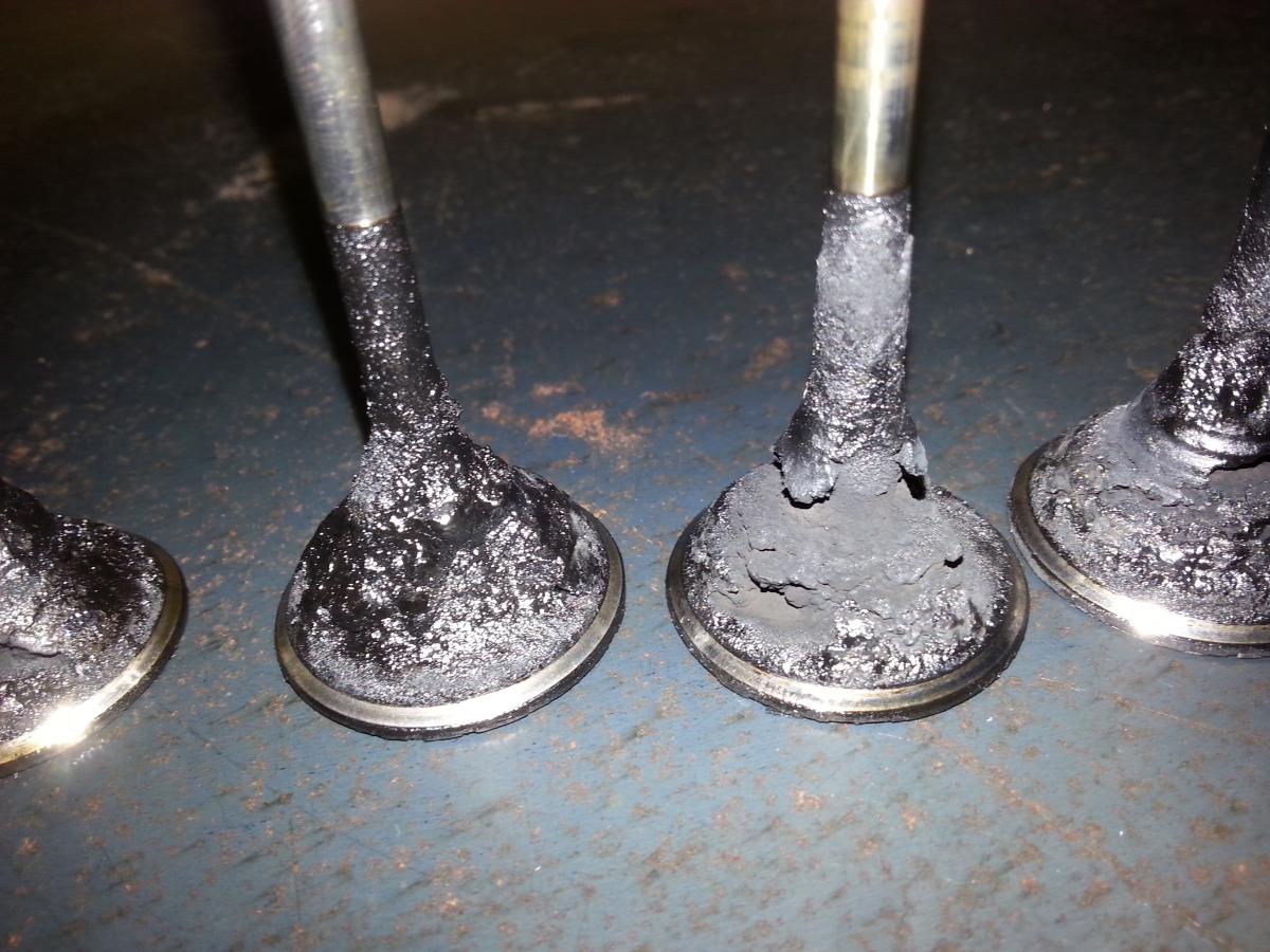

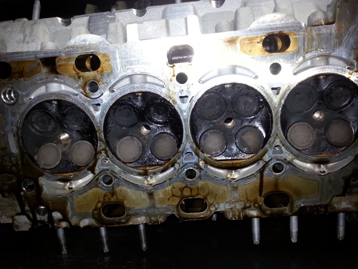

    Appena montate, 440 euro montate...sembrano molto morbide.....

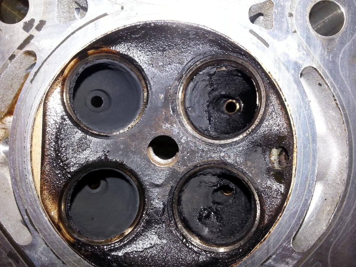

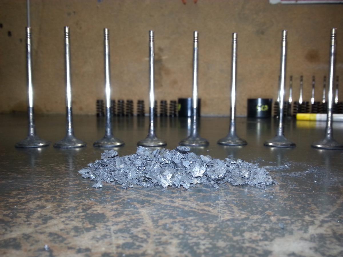

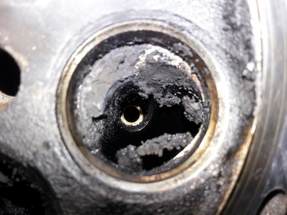

  6. Secondo me,come ho letto anche su altri forum internazionali, sul mio motore, tutto e' iniziato dai vapori dell'olio( forse per aver usato un olio troppo volatile) che condensano sulle valvole, e a causa delle alte temperature e dell'iniezione diretta ( le valvole non vengono lavate dalla benzina) si "secca" li...e poi tutto viene di conseguenza, aumento temperatura e quindi piu' vapori, piu' incrostazioni,consumo dei gommini valvole, ecc.... ma questa e' solo una mia supposizione attualmente senza nessuna conferma o certezza....
  7. Guarda cosi' ad occhio a me sembrano buone, sicuramente non ovalizzate, misurate...per il discorso del famoso trattamento ci vogliono altri macchinari per controllarlo ;)

  11. Giustamente in un forum ognuno dice la sua, com'e' giusto che sia... ;) ma allora io chiedo, perche' sulla mia mini cerano le valvole d'aspirazione tutte incrostate e il collettore d'aspirazione bello unto d'olio?mentre quelle di scarico erano pulite e la camera di combustione era meta' sporca dal lato aspirazione e meta' pulita lato scarico? Non mi direte che quell'olio passa dai cilindri spero :)
