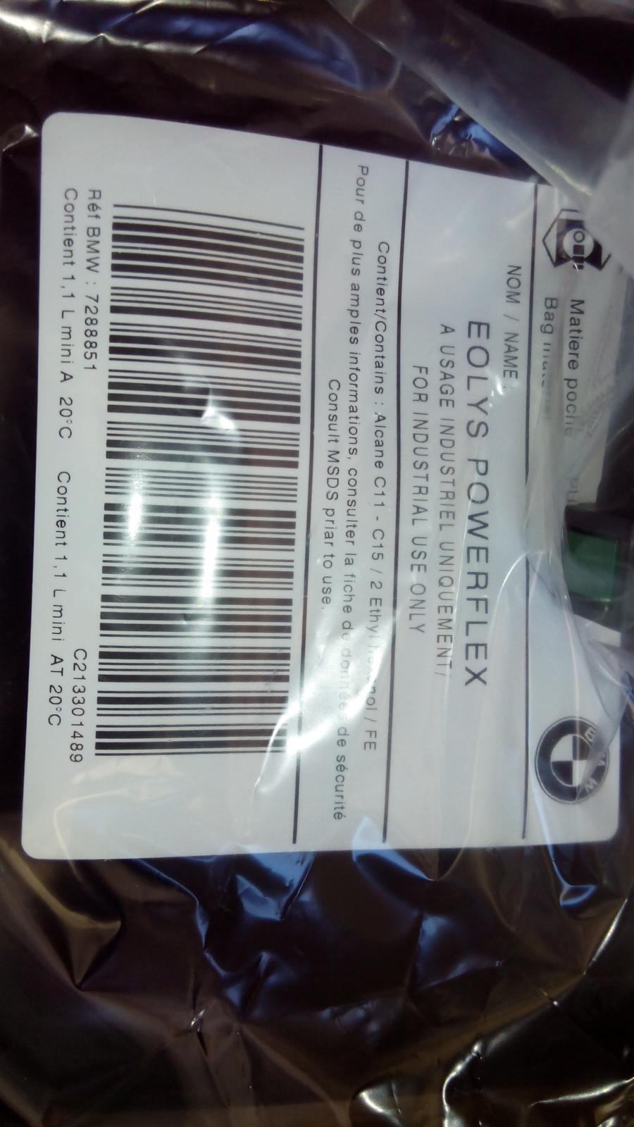

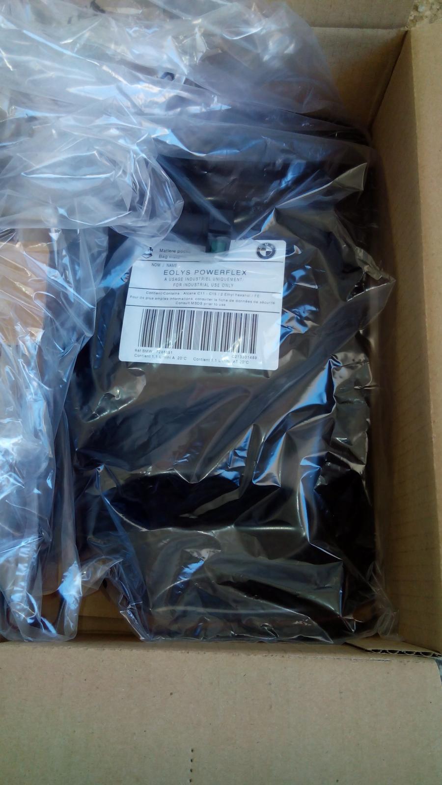

    Okay, dopo mille peripezie ho acquistato la cerina in un centro mini visto che da me ricambisti non ne avevano. Sono stato anche in officina Peugeot, avevano l'eolys 176 ma non la sacca così ho deciso di farla finita... Costo 148 euro :/ Allego qualche foto sperando possa aiutarvi

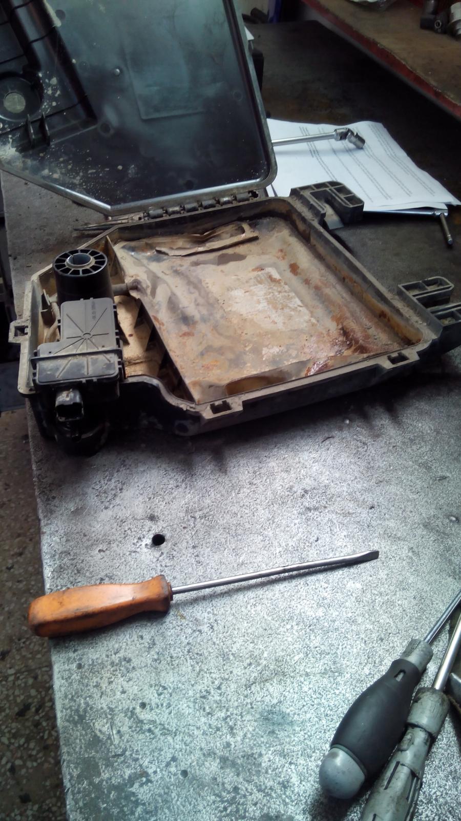

    Posto foto! Può essere questo sacchetto di nylon posto all'interno?

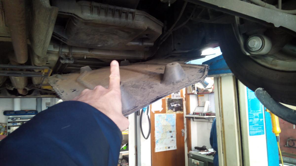

    Ragazzi sono dal meccanico non capiamo dove sia collocato, abbiamo smontato la paratia lato posteriore dx, ci sta un serbatoio nero ma non siamo sicuri! In più non dovrebbe esserci un colore a rappresentare il tipo di Cerina da usare?
