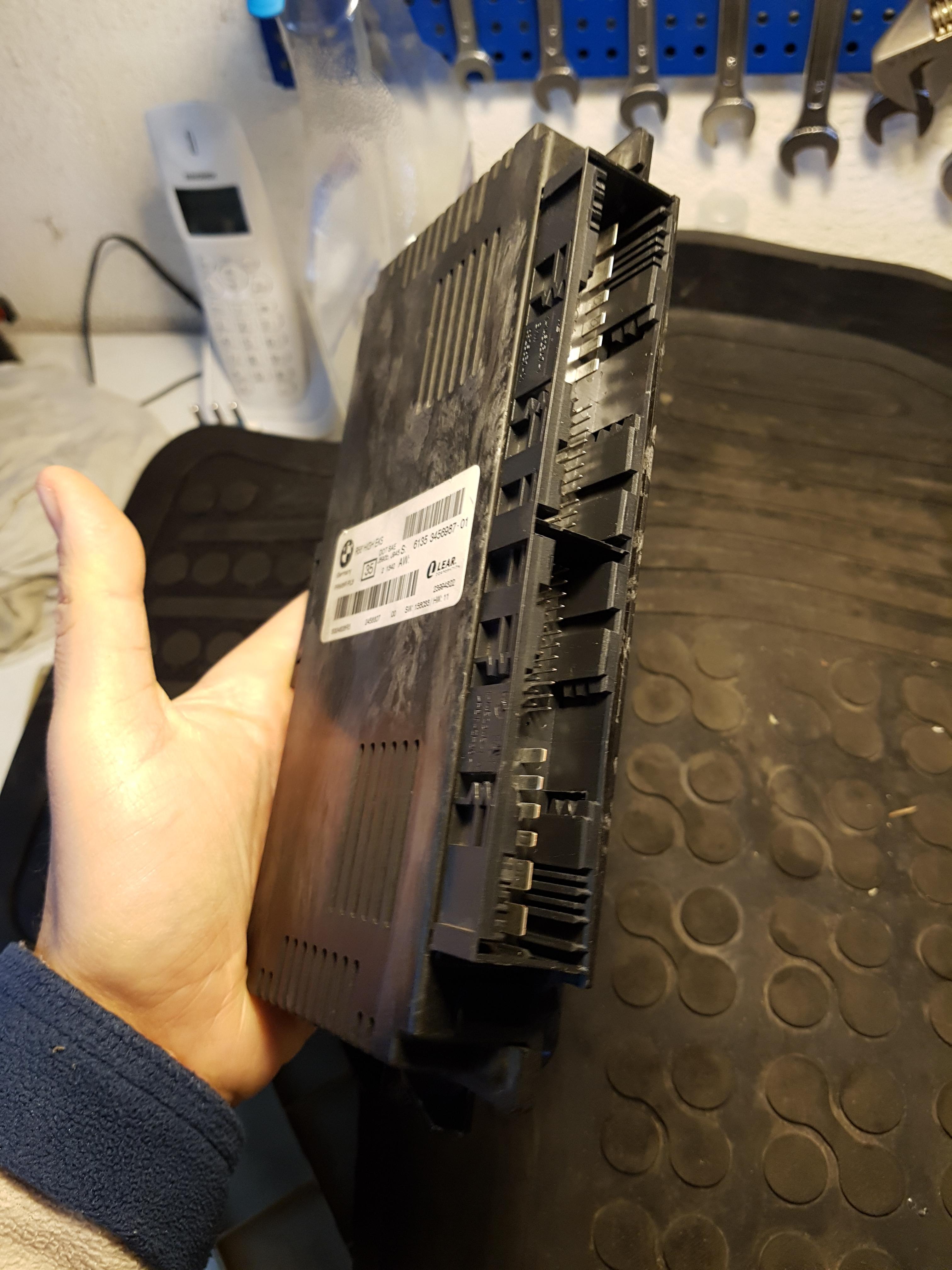

  2. Arrivata oggi è subito montata! Tutto perfetto. Ho seguito le istruzioni della persona che me l'ha sistemata... ovvero prima ho collegato la batteria senza inserire la chiave e dopo la centralina luci. A presto vik 20180111_182926.mp4

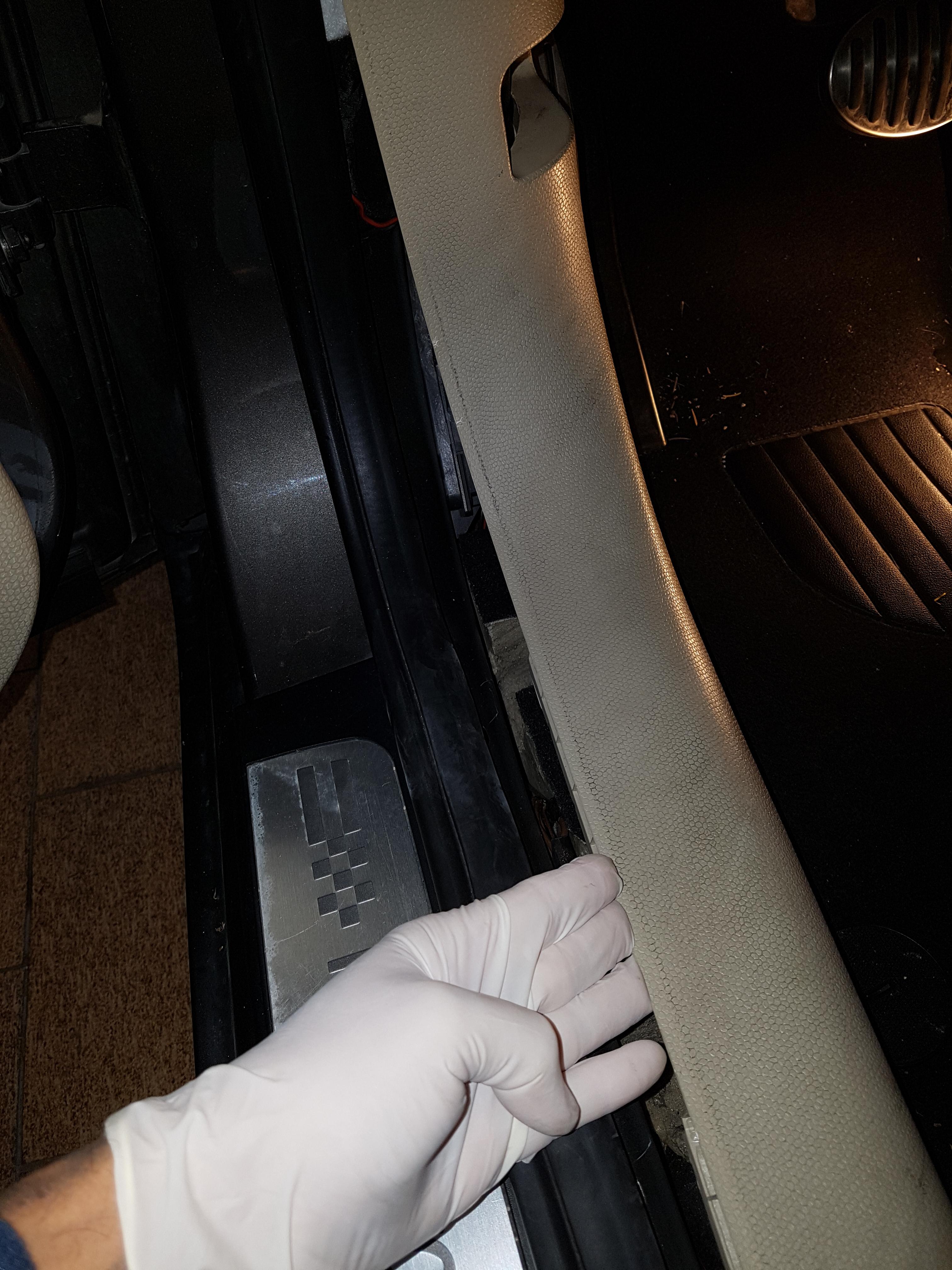

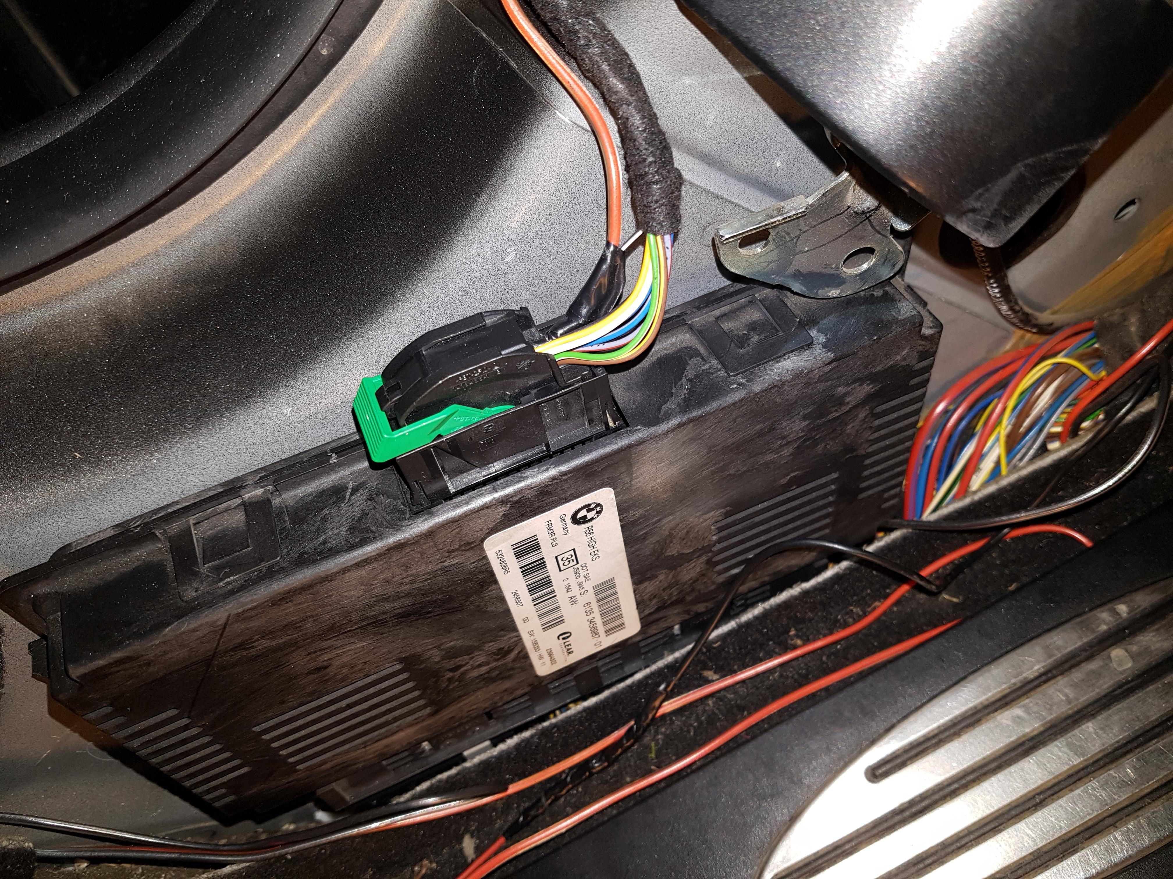

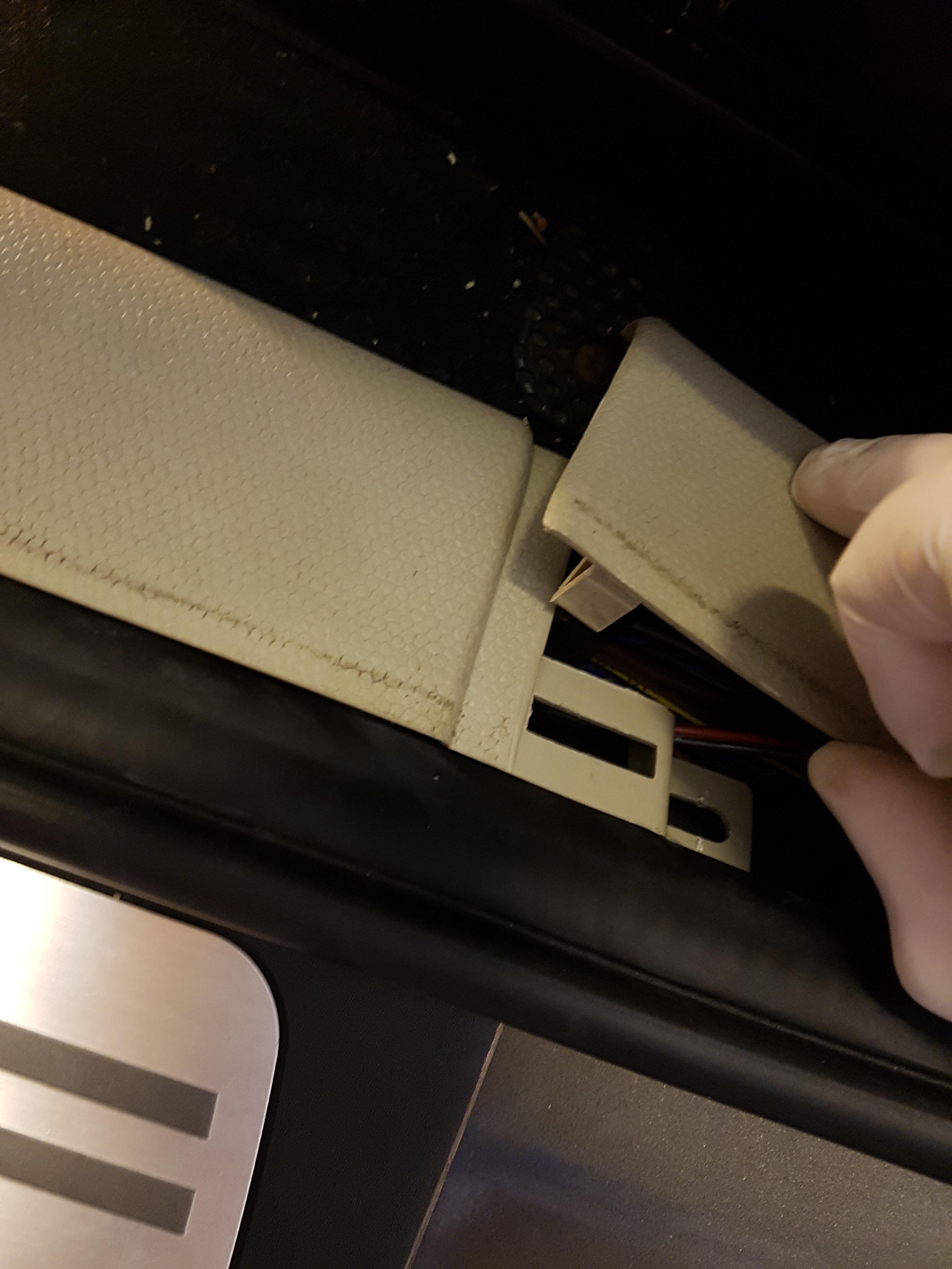

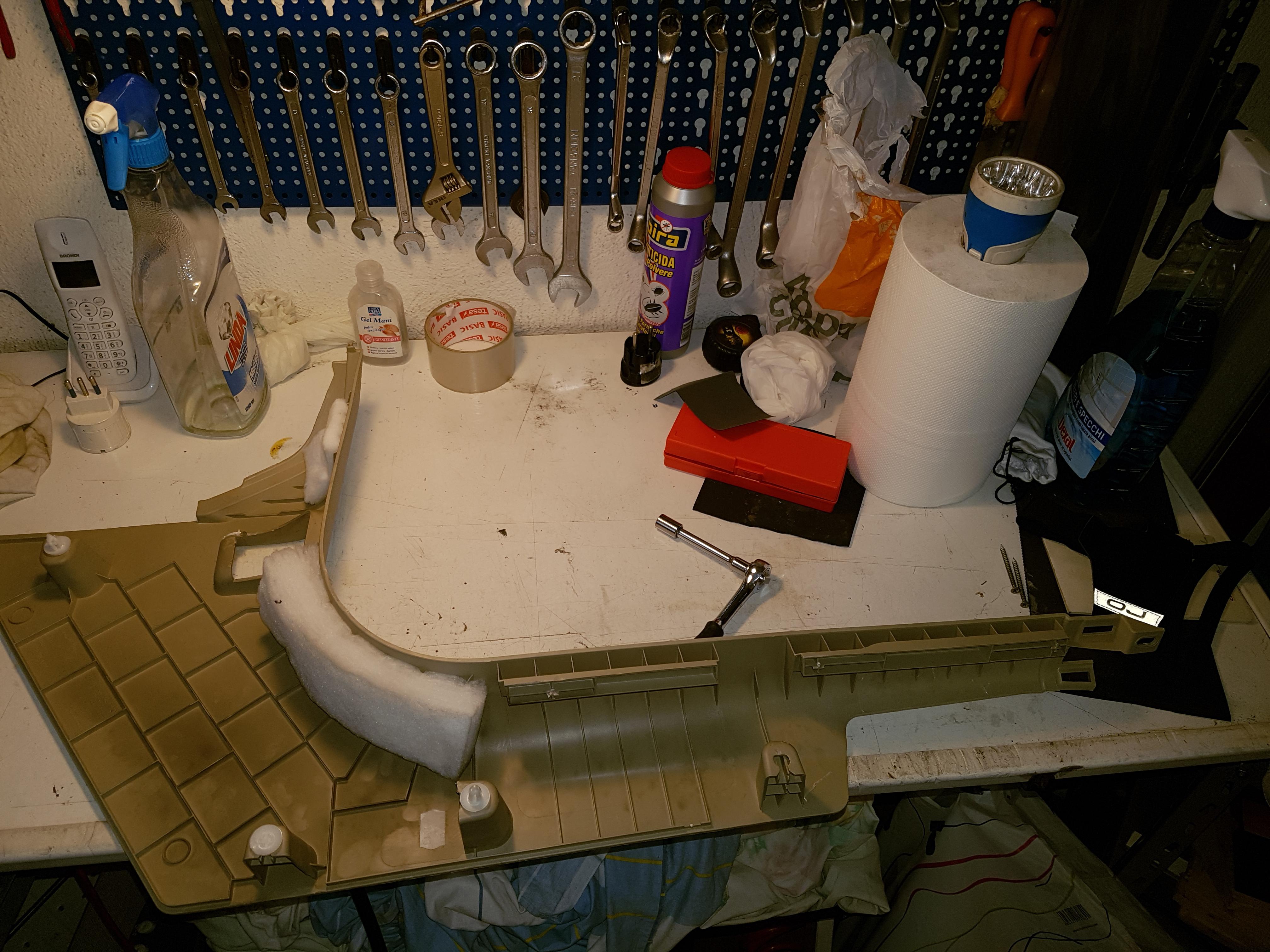

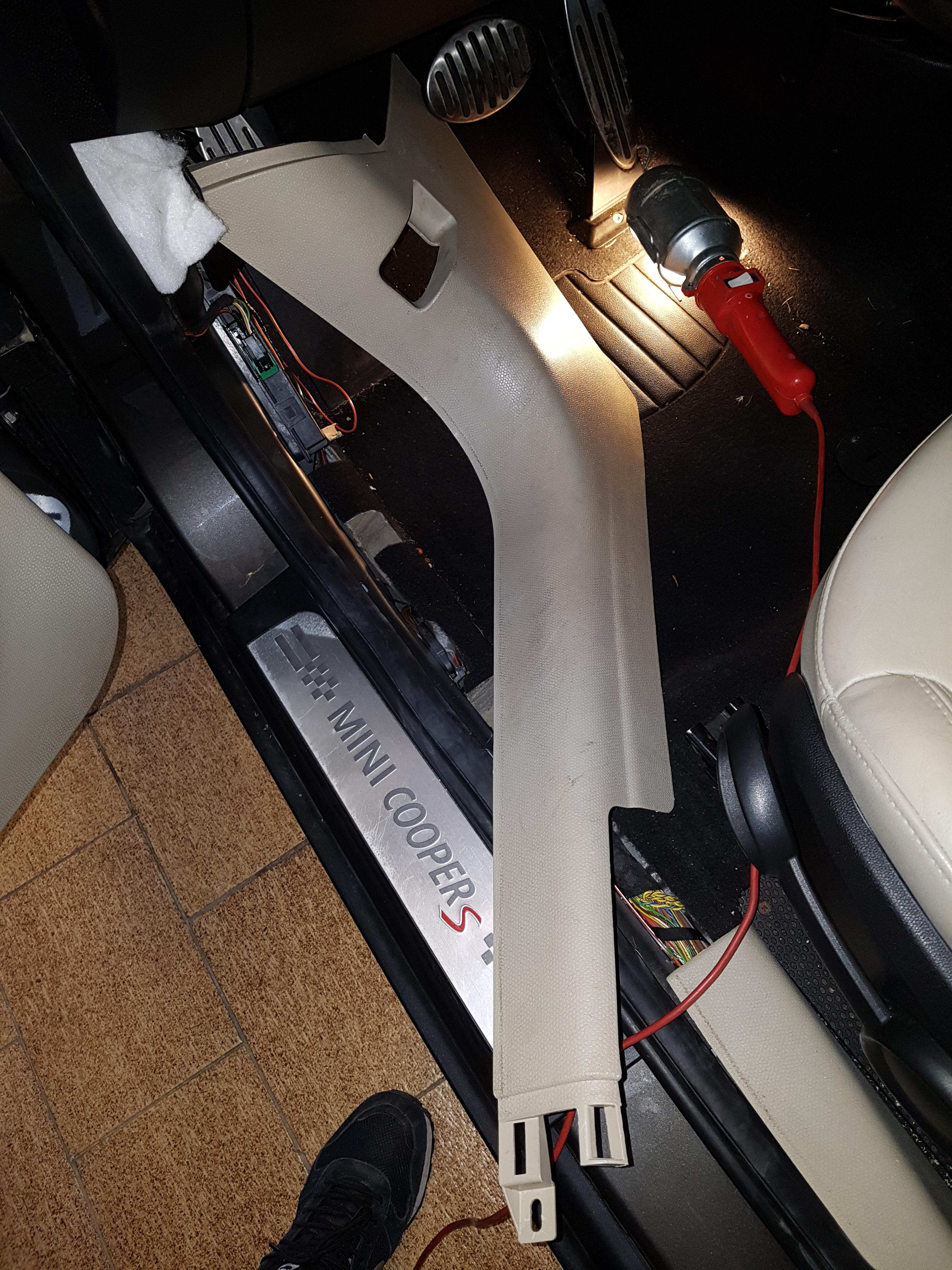

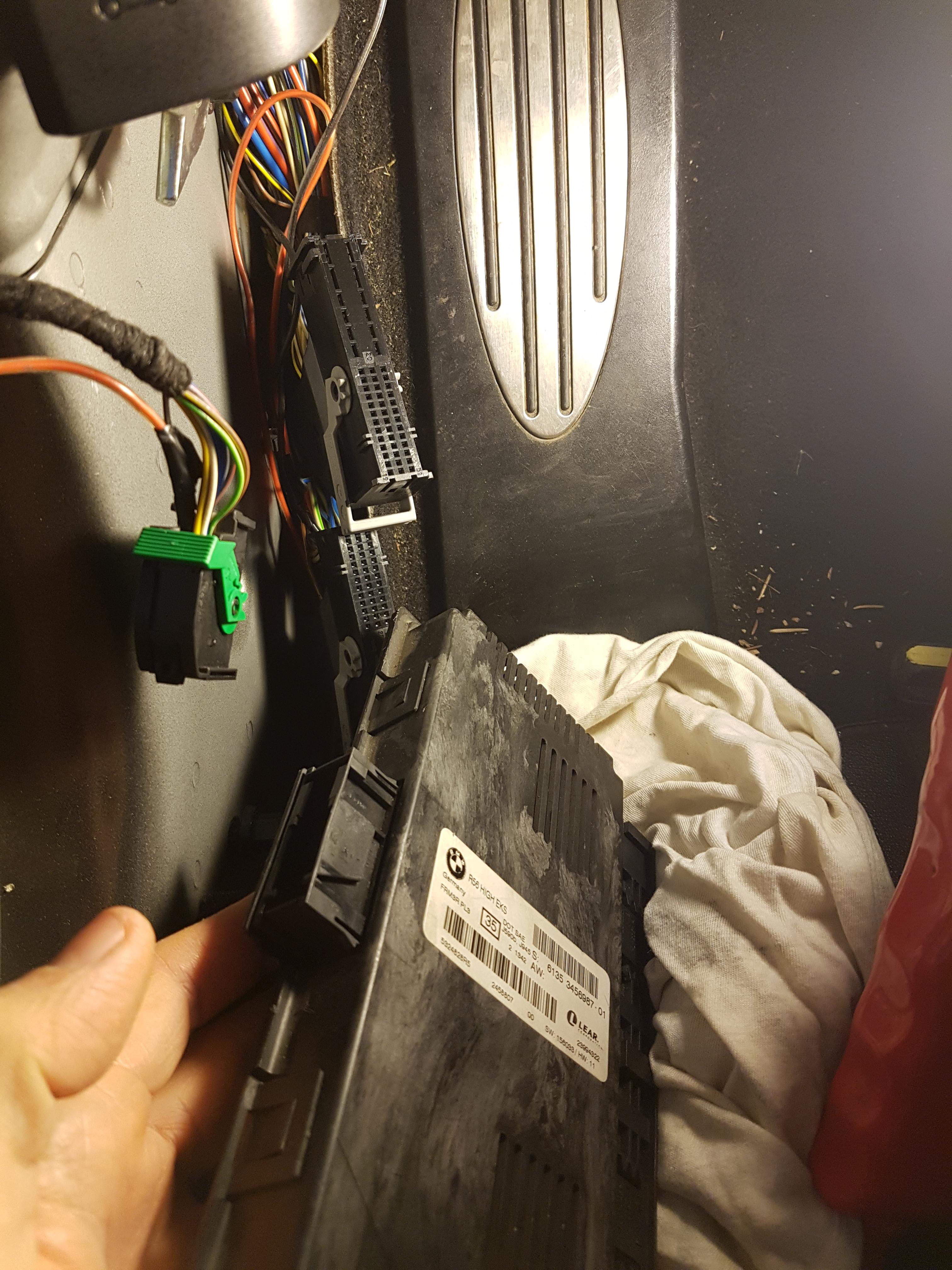

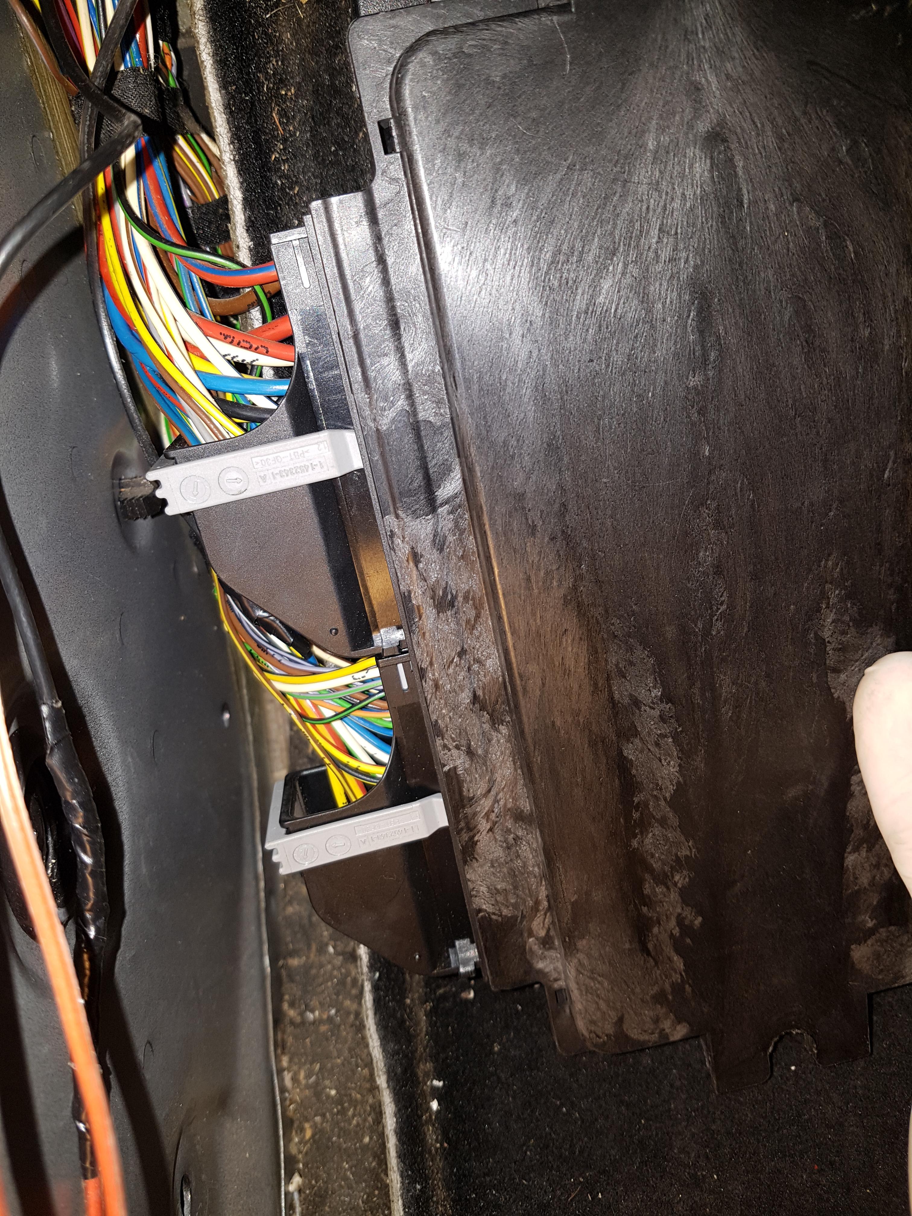

  5. A questo punto, Volevo condividere le foto dei passi per smontare la famigerata RFM..della mia CM. A presto Vik.
  6. In effetti non riuscivo a vedere la clip che bloccava la rotazione della levetta grigia.. grazie delle info. Ti terrò aggiornato per la risoluzione. Grazie ancora per l'assistenza. Vik
  7. Thanks. Un'ultima info, come si scollegano i 2 grossi connettori con la levetta grigia??? Ho paura di romperli. Quello piccolo è stato semplice è bastato ruotare la levetta verde..

  11. Buonasera ragazzi, chi mi da istruzioni per lo smontaggio della centralina luci per la mia Countryman? Grazie Vik.
  12. Io l'ho trovato sulla baia... su subito.it cerca ricambi auto tutta italia cambio mini countryman, al momento ce ne uno in vendita su guidonia. Vik
  13. Buonasera ragazzi, ho la necessita di smontare la centralina luci RFM della mia Countryman SD per farla resettare..(rimaste luci accese, finestrini bloccati, ecc..) Mi potreste descrivere i passaggi per lo smontaggio? Ci ringrazio Vik.
