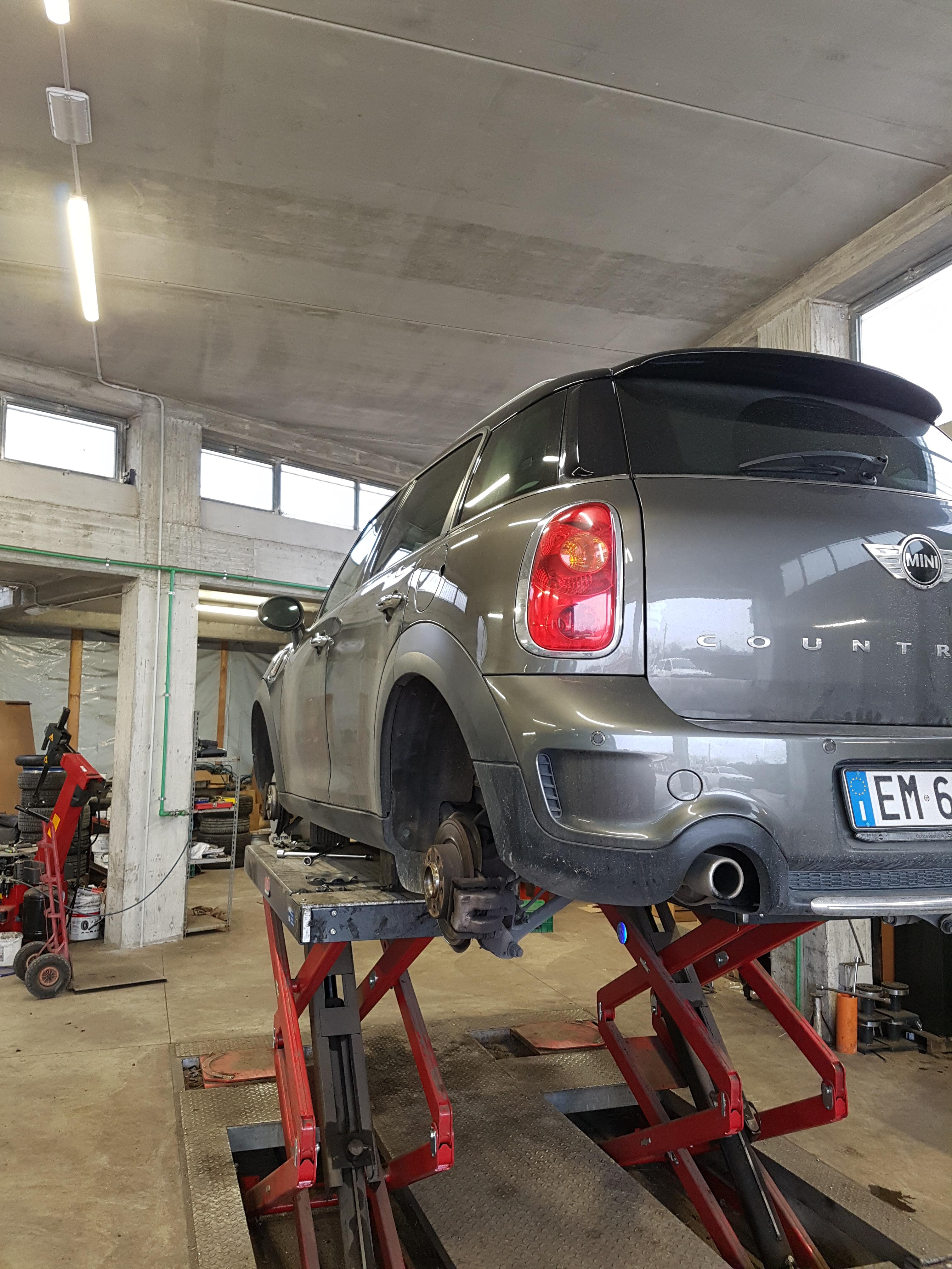

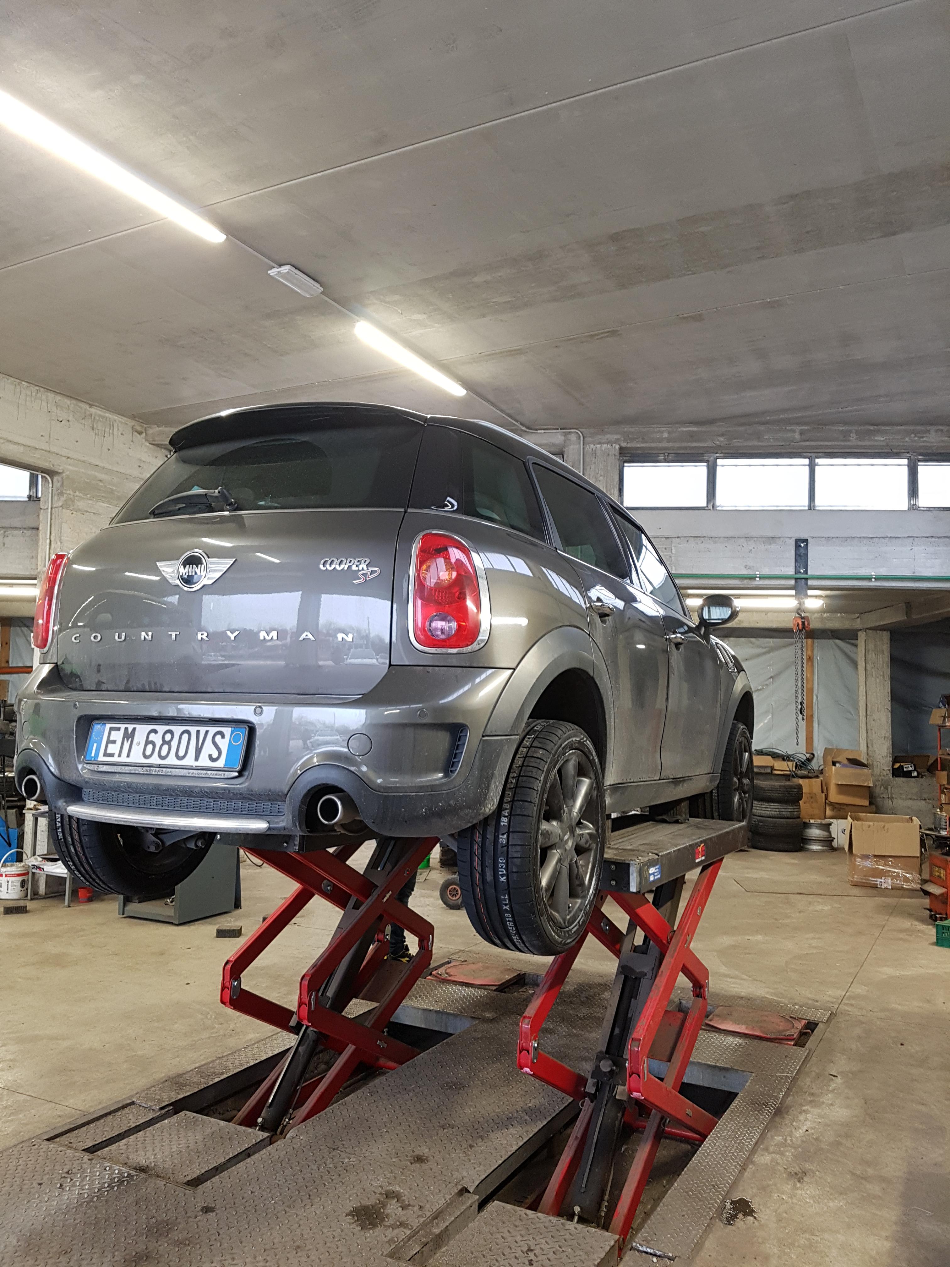

    Ciao Leone e ciao a tutti, per fortuna, torno con buone nuove.. 😉 dopo aver sostituito la puleggia e cinghia alternatore (come si vede in foto, ha misure diverse dall'originale) e non avendo risolto il problema della vibrazione, come vi avevo anticipato mi sono deciso a far cambiare entrambe i supporti del motore (nell'esploso, il destro è indicato con il n.2 e quello del cambio con il n.1); ebbene, ritirata la country ieri sera e (non mi sembra vero), la vibrazione è sparita! sembra un'altra macchina.. anche il motore è (incredibilmente) più silenzioso. il mecca, mi ha fatto vedere sul vecchio supporto, che il perno filettato affogato nella gomma (vedi foto), si muoveva semplicemente spostandolo con le dita, in realtà dovrebbe essere immobile. ovviamente, comperati non originali e quindi me la sono cavata con 200 eurini, manodopera compresa.... buon natale a tutti. Vik

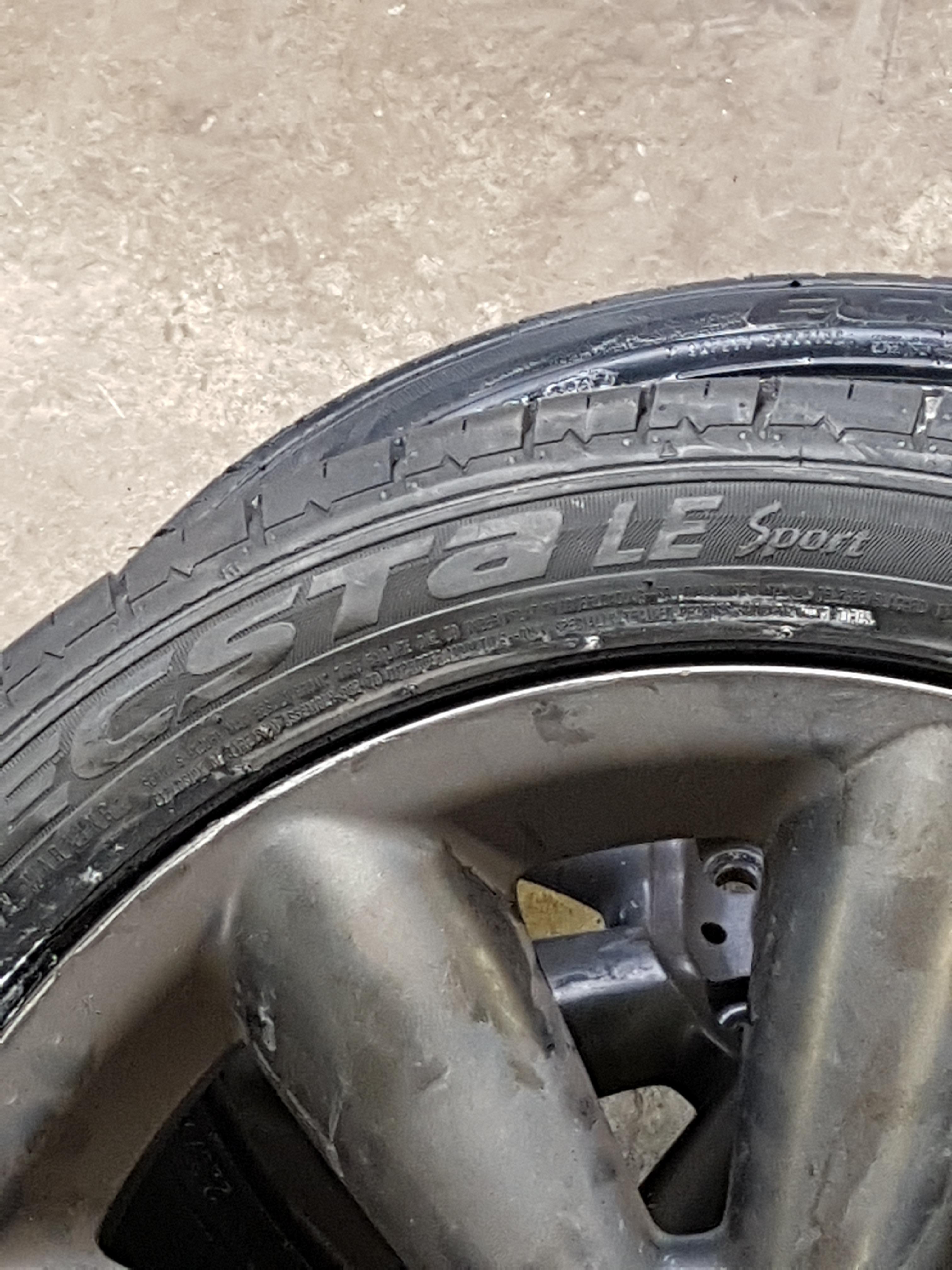

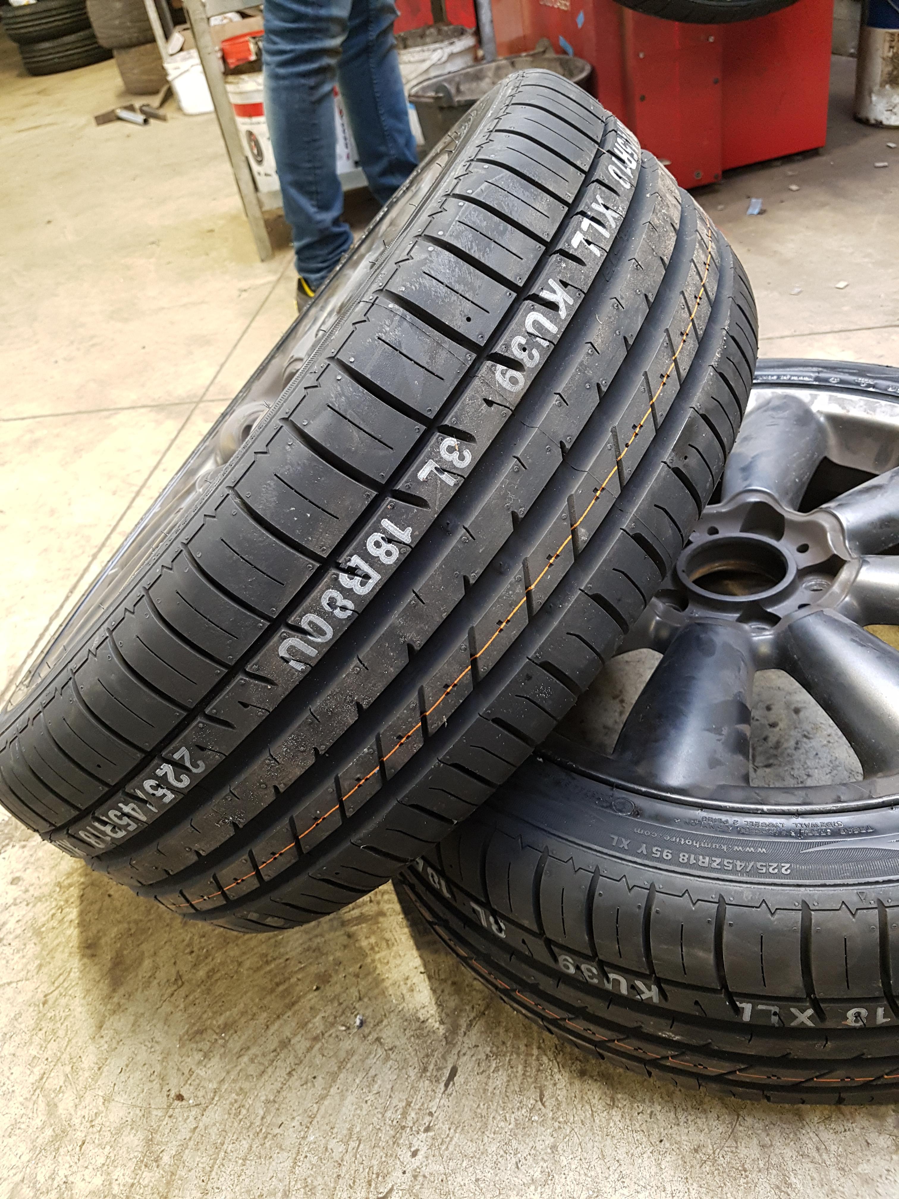

    Buonasera Ragazzi, Oggi ho sostituito le Falken ormai alla frutta, con 4 kumho ku39 sport (spalla rinforzata xl); nei pochissimi km percorsi, ho notato una minore rumorosità di rotolamento ed un migliore assorbimento delle asperità. Vi terrò aggiornati sulla resa a lunga distanza ;-) Qualcuno li ha già testati? Vik P.s. un lavaggio post montaggio ci stava tutto..
