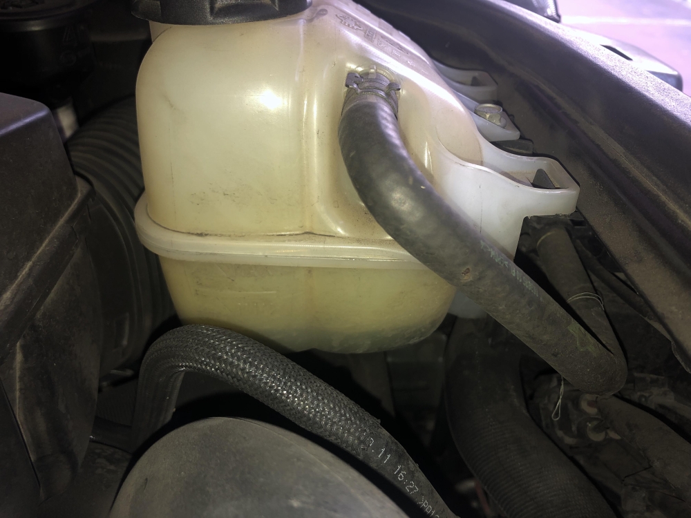

Ragazzi buonasera domani devo partire e controllando L auto ho notato che il livello del liquido e sotto al minimo....basta solo un rabbocco secondo voi? Vi e mai capitato di rabboccare? E logico che a Roma ci sono 35/38 gradi quindi io credo che con il caldo e L aria condizionata quasi sempre al max...sia normale che un po’ lo consumi....che ne pensate????
Ci sta ! Mettilo al massimo e controllalo fra qualche centinaio di km...
Posso partire tranquillo...devo fare circa 300km...lo metto domattina e quando arrivò lo ricontrollo dici che può andar bene? E giusto per scrupolo...mi è capitato anche con altre auto di rabboccare sinceramente L ho fatto senza pensieri...ma prima giusto per vedere che liquido mettere (che non trovo le specifiche da nessuna parte, siccome a questa non ho mai rabboccato) ho cercato su internet...e non si Sa’ Cosa e uscito fuori...sinceramente mi stavo un po’ preoccupando...e ho preferito chiedere alle vostre esperienze
Modificato da iceman85
Quanto liquido mancherà secondo voi?
E una cosa normale che con il livello così basso (la macchina e stata in moto per circa 2 min. Prima di aprire il cofano e controllare) la spia non si è mai accesa???????? Scusate per le domande ma vorrei essere più sicuro prima di partire
Ciao
in teoria l’auto dovrebbe segnalarti il livello basso del liquido refrigerante quando scende sotto il minimo
e tu 6 abbondantemente sotto
Comunque ad occhio sembra ne manchi circa mezzo litro e sembra liquido blu quello al suo interno quindi aggiungi mezzo litro o di+se ne occorre
fino ad arrivare sl livello max di liquido refrigerante blu
fai il viaggio e quando arrivi,da motore freddo,controlli il livello
in 300km non deve abbassarsi,se si abbassa notevolmente c’e’ qualche problema
Il livello Potrebbe essere lì perché era accesa da 2/3 minuti????
Assolutamente no.
anche a motore acceso il livello sta dov’e’ non varia e se varia
varia quando l’auto e’ in temperatura che attacca il termostato x raffreddare il motore a pieno
ma varia di pochissimo non cosi’ tanto
e’ un circuito chiuso quello...
Eccomi allora sotto consiglio del mio meccanico di fiducia ho aggiunto acqua...fino a portarla a livello...ho percorso quasi 400 la e fon ora sembra tutto ok... solo non capisco perché non di ecaccesa la spia....mancavA meno di 1/2 lt
Acqua ? Mai ! sempre e solo liquido refrigerante (blu?)....
