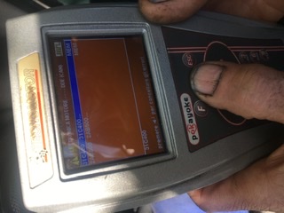

    Fatta diagnosi da un generico i codici di errore che compaiono sono nell immagine allegata, il meccanico non li conosce e non riesce a cancellarli. Necessaria sosta in assistenza bmw. Temo si tratti di egr bloccata aperta
