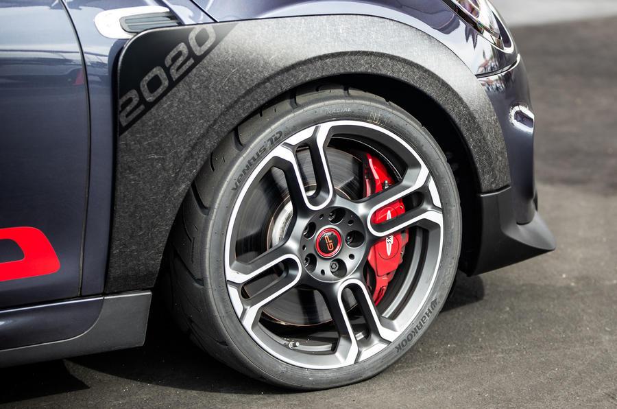

  12. _stsimone_ ha pubblicato una discussione in Freni
    Ciao ragazzi, ho intenzione di fare un upgrade all'impianto frenante della mia Cooper S F55, dando un occhiata alle varie recensioni online mi sembra di aver capito che quel mostro della nuova Mini GP monta un impianto frenante ancora maggiorato rispetto a quello JCW con dischi da 360mm all'anteriore e al posteriore penso siano gli stessi monopistoncino che montano JCW e la mia stessa S. Mi è venuta la pazza idea di provare a montarlo sulla mia S. C'è qualcun altro che ha pensato a questo upgrade? Penso che il requisito minimo per montarli sia un cerchio da 18' (la mia monta OZ Formula HLT da 18') visto quanto sono vicine le pinze al cerchio dalle foto. Qualcuno ha più info riguardo questo impianto e sulla possibilità di montarlo su S o comunque JCW? Grazie
