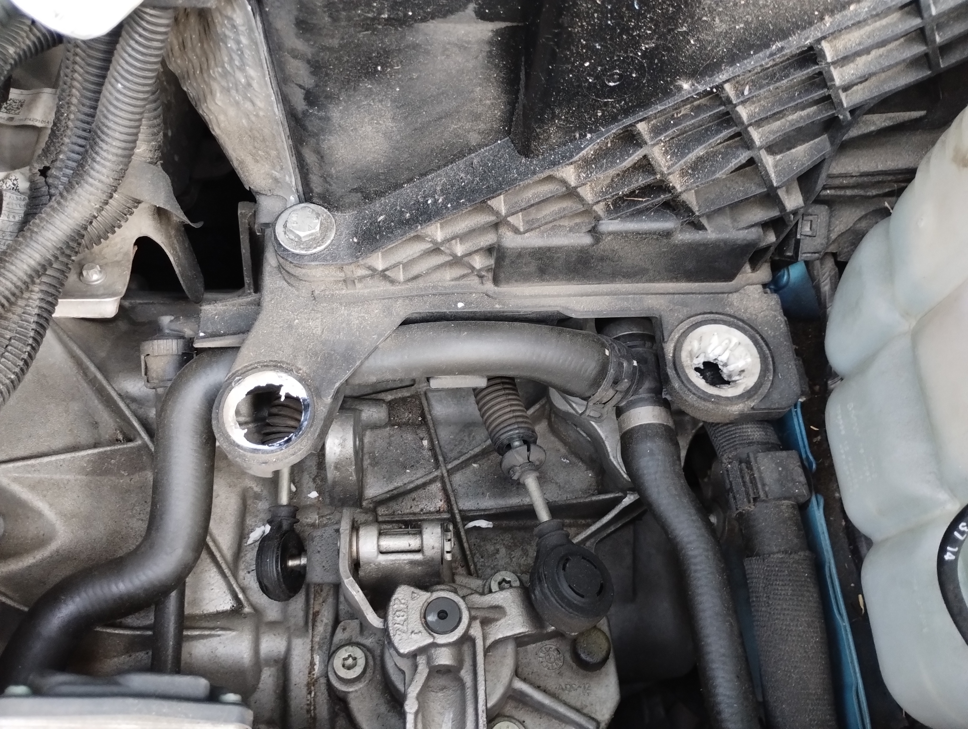

  24. Buon giorno, fatto tagliando alla MINI: Olio Motul 8100 x-max 0w30 Filtro olio e aria Mannfilter Vabbè, sento che l'air box originale ha gioco.. lo stacco e sorpresa... gli incastri sono sostanzialmente fusi, uno era sbriciolato di sotto appoggiato al cambio. E' successo a qualcuno? ma sono incollati alla plastica sopra? A tirare via i residui sembrano veramente incollati, pensavo fosse un pezzo a incastro...
