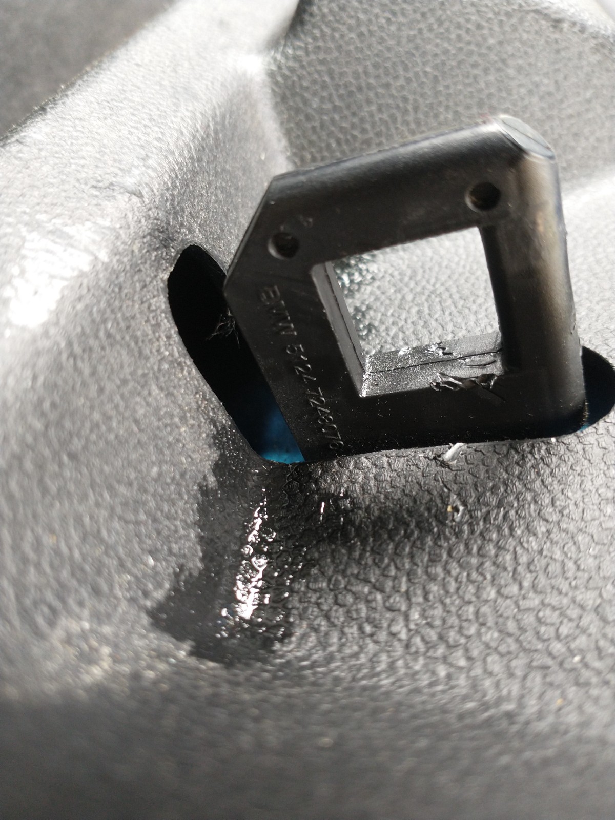

  1. Eh, teoricamente si, però non mi sembra nenache cosi rovinato. Oggi chiedo il prezzo in bmw, i prezzi su internet gli ho gia guardati. valuterò un po....

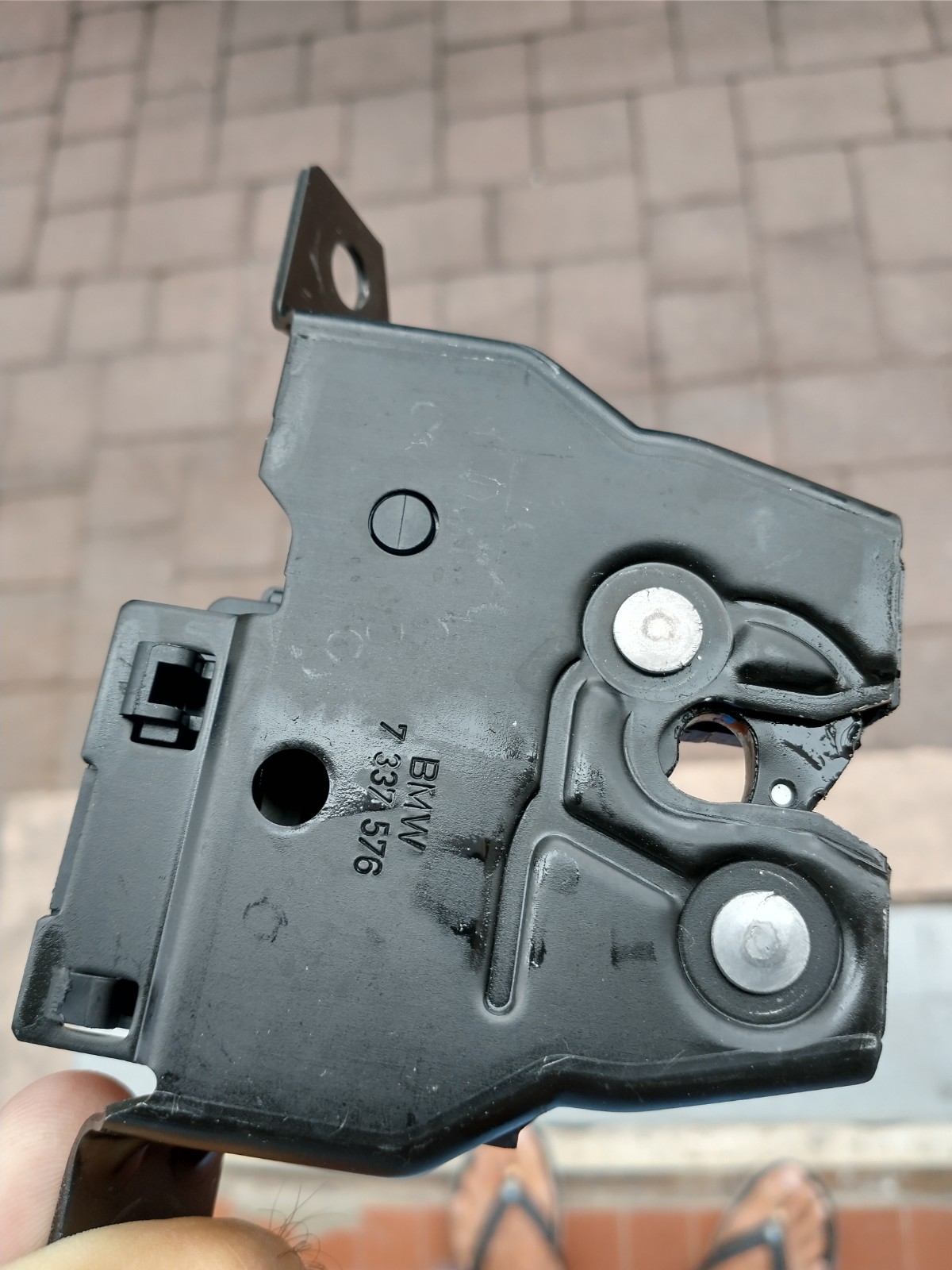

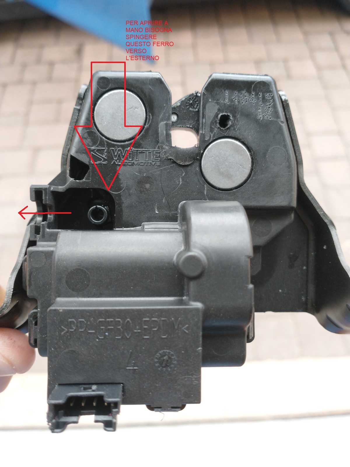

  2. Vabbè niente, allora per farla breve..... Se si appoggia piano il baule in modo che la serratura si blocchi parzialmente il baule si riapre. Se si chiude il baule piano piano completamente a volte si riapre se invece si chiude il baule normalemente non si apre più e bisogna sbloccarla manualmente. Le opzioni sono due.... o provare a cambiare il gancio o cambiare la serratura, ho provato a regolare i fermi ma non cambia nulla. Io ho l'impressione che la serratura non abbia piu la forza di aprire quando è sotto sforzo, o il gancio dove si ancora è lesionato ma non mi sembra molto rovinato
  3. Ho smontato le plastiche del baule. Niente, devo fare un ultimo test e poi vi saprò dire perche non chiude (almeno in teoria)
  4. a non si apre proprio.... ieri per caso si è aperto senza sforzi ma dovendo andare in giro è stato richiuso e ora non si riapre di nuovo...... spero che con un colpo di fortuna si riapri cosi da poter controllare bene. a ci sono sensori? bene sarà divertente la ricerca... Fattostà che l'altra sera ho provato ad aprirlo entrando dai sedili posteriori ma non ce verso o per lo meno non ne sono capace
  5. Ciao a tutti, tanto per cambiare un nuovo problema sulla MINI. Il baule o portellone posteriore è chiuso e non si apre, oltretutto la macchina segna che il baule è aperto e rimane accesa la luce di cortesia (del baule)... Sotto i sedili posteriori non ci sono cordini di apertura manuale. Consigli? ho guardato anche i fusibili, non tutti ma quelli che indicavano il baule e sono a posto. Grazie
