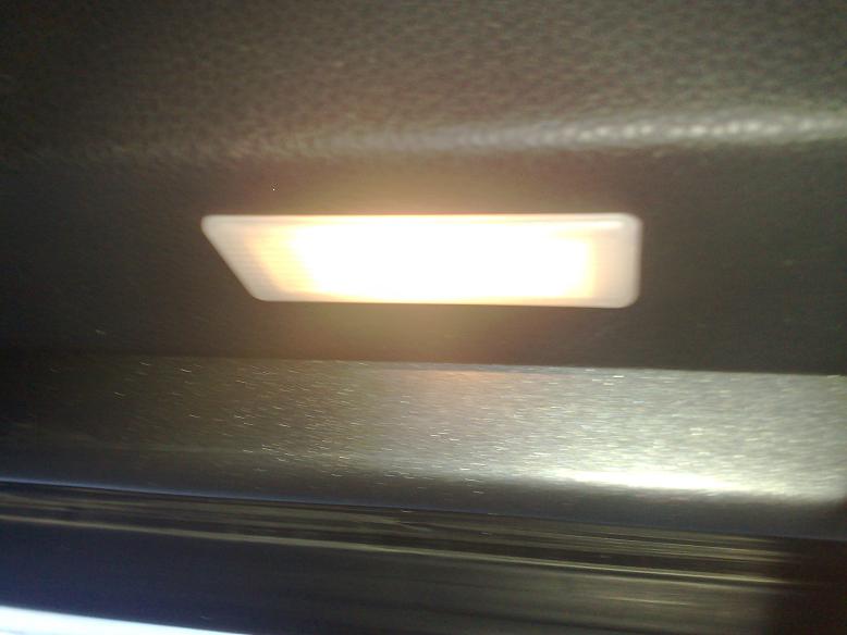

Salve a tutti, montare da soli il pacchetto luci non è poi cosi difficile, io nella mia avevo tutto tranne sotto le portiere e i led sulla maniglia, le plafoniere del sotto porta le ordinate in bmw, e le ho collegate in parallelo alle luci del sotto cruscotto , certamente ho dovuto forare il pannello sotto per alloggiarlo , per quanto riguarda il led della maniglia è stato un po difficile,almeno per me , trovarlo lo trovato in un centro assistenza per amplificatori, aveva dei diversi led ad alta luminosità, era l'unico nella mia zona ad avere il colore ambra giusto con quello della strumentazione della mini, il suo diametro e di 5mm, con relativo supportino in plastica, per far si che potesse funzionare con i 12v della batteria della macchina ho dovuto mettere in serie una resistenza da 470 ohm da 1/4 di watt, il problema piu grande è stato far passare i fili nella canalina che c'è tra la portiera e l' auto, ma è una cosa fattibile basta avere pazienza, per la corrente dei led nelle maniglie io ho utilizzato i fili che sono nella radio , perche un filo che collegato ad essa gestisce la sua illuminazione nel momento che uno accende le luci, cmq trovi le mie foto in un altra discussione simile a questa, ciao p.s per salvux non esistono led autoilluminanti che io sappia , ma certamente che vanno a batterie si- TERZO STOP

Salve Ragazzi!!..anche io ho voluto montare il pacchetto luci....ma non ho ancora finito.. devo dire che per far passare i fili sul connettore della portiera non è stato facile , per chi non lo ha mai fatto, ...cmq una è stata fatta..l'altra la finiro domani mattina...cmq vi posso dire che il led che ho usato sulla maniglia e da 5mm colore ambra ad alta luminosità con una resistenza messa in serie da 470ohm...sotto ho messo la plafomiera per interni ordinata in bmw speriamo che venga fuori un buon risultato :post-8-1120395257:... Oggi ho finito un bel risultato cmq per la corrente dei led sulla maniglia interna l'ho presa dietro la radio cavo di colore rosso grigio.. e la massa di colore marrone sempre dalla radio per chi vuole sapere nel dettaglio rispondo volentieri...grazie a tutti!!!- VALVOLA DI INTERCETTAZIONE 11617568423
