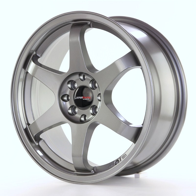

Japan Racing jr3 17x7,et 35 oppure 17x8 et 35 su R53 & R56 ci stanno benone,con canale da 8j come calza un pneumatico 205/45 r17 .
Carini perchè assomigliano ai rota grid, ma non si spccano :D
@cooper d Davanti escono, dietro c'è margine, ma come han già detto la spalla rimane "stretch-ata".
Ho visto le 205 su canale 8.5 e non erano esagerate.
Dipende dall'impronta del pneumatico. ;)
