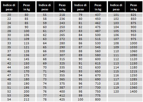

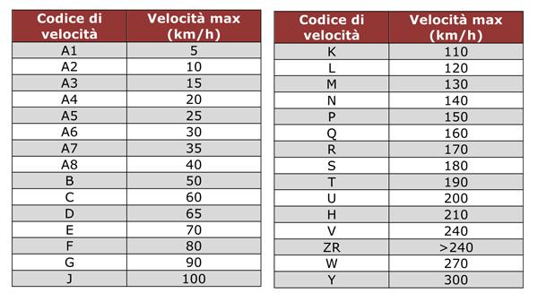

p.s.: cosa significano i codici finali? (87H o 84V)
Grazie
3 ore fa, robbert981 ha scritto:
Mi ricollego a questa discussione per chiedere a voi più esperti.
Devo acquistare le gomme estive per la mia R56 e nel libretto di circolazione c'è scritto che posso montare le seguenti misure:
195/55 R16 87H
205/45 R17 84V
Io avrei la possibilità di montare delle 205/55 R16?
Ho problemi di compatibilità o di tipo normativo?
Grazie
@robbert981 certe domande mi spiazzano...... Non solo non le puoi montare perché illegale, ma non sono neanche lontanamente simili come misura di rotolamento ecc...
