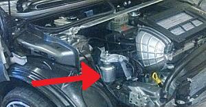

Mi riaggancio a questa discussione perchè anche la mia ha il supporto motore da cambiare... perde allegramente olio!

Nella Mini R53 Restyling il supporto motore lato passeggero è un barilotto che contiene olio e purtroppo con il tempo comincia a perdere l'olio imbrattando tutta la parte sinistra del vano motore... oltre a causare vibrazioni anomale.
