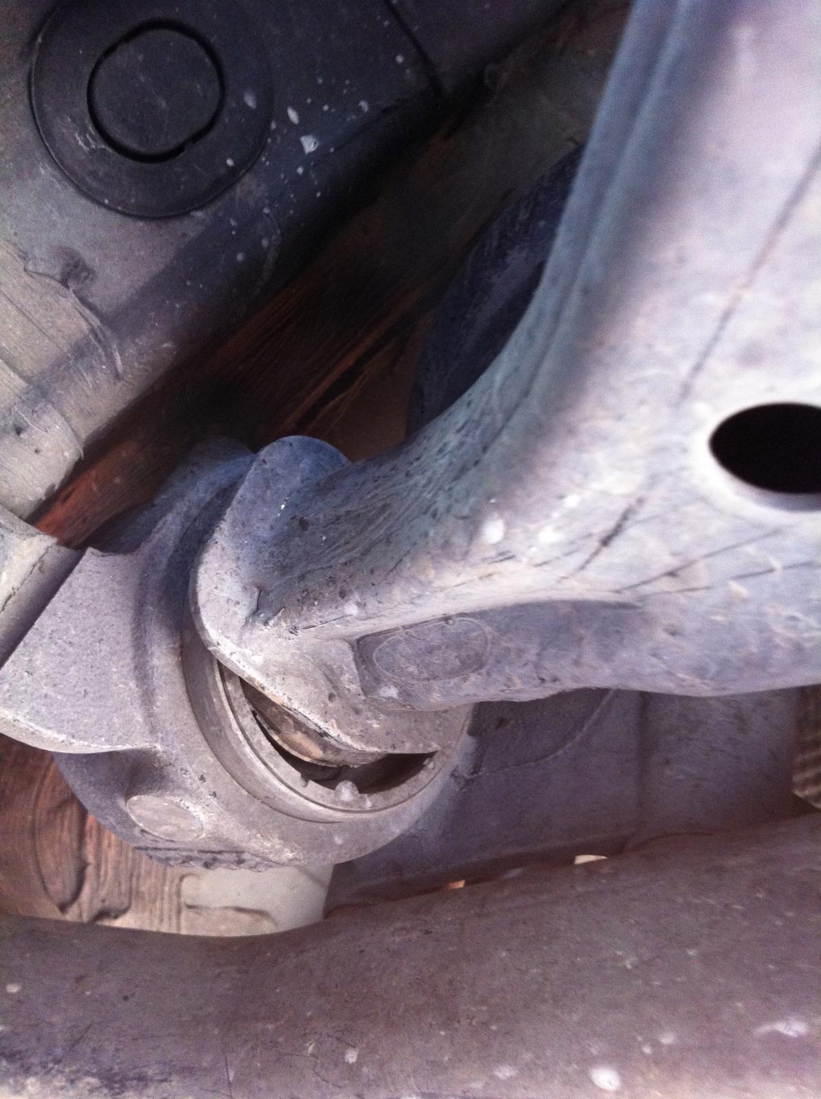

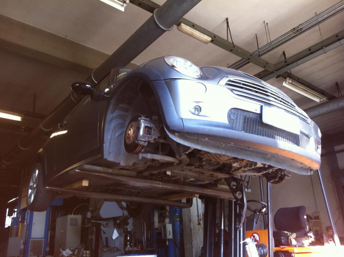

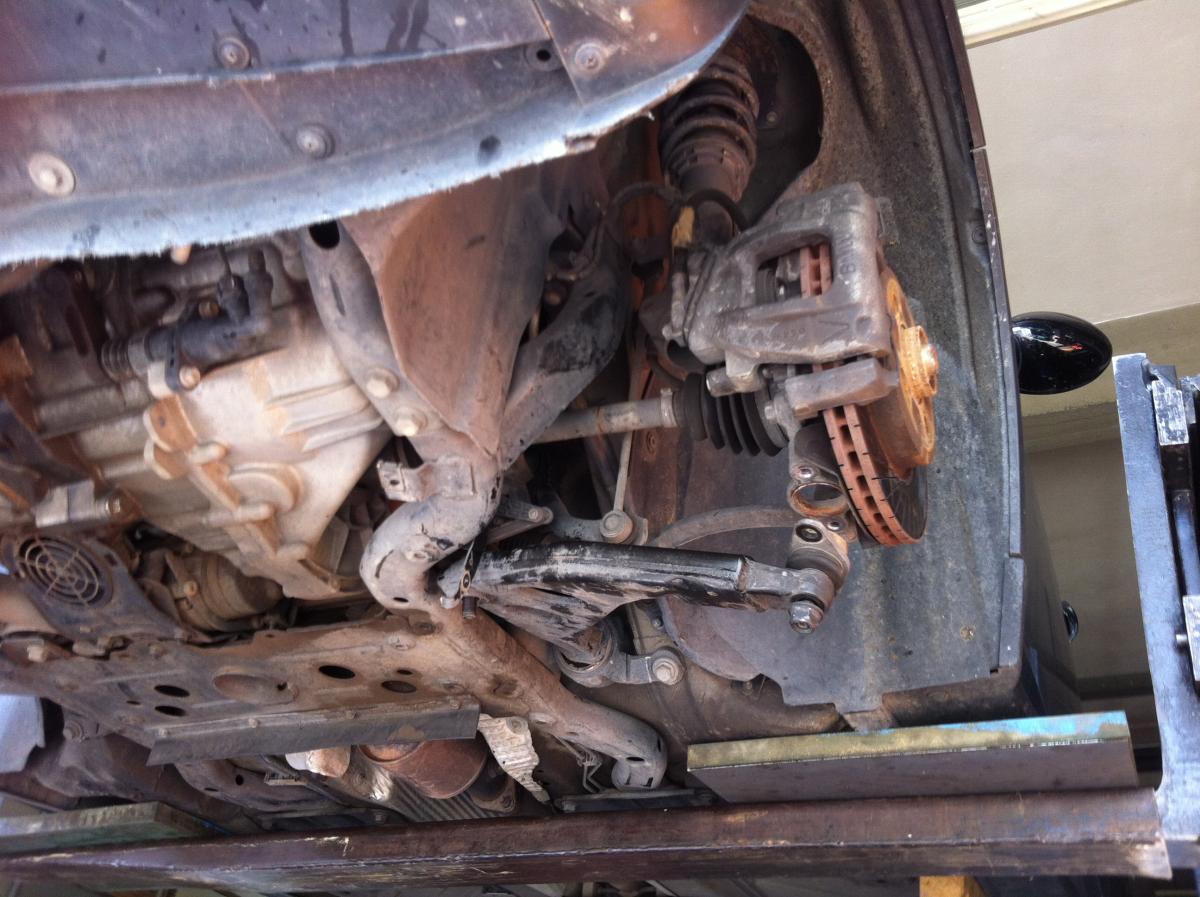

Scusate per il ritardo, vi posto le 3 foto che son riuscito a fare!
Purtroppo ho solo queste perchè per smontare i silent block sfondati ho perso un sacco di tempo e avevo un po' fretta di finire il lavoro!

ahah interessante la mini incorporata col muletto..
spero di non incappare in questo problema anche se vedo che è abbastanza frequente come rottura.
e si un problema molto frequente,, vai di powerflex se dovrai cambiarli..e vuoi lavorare comodo vieni da me,........ :P
