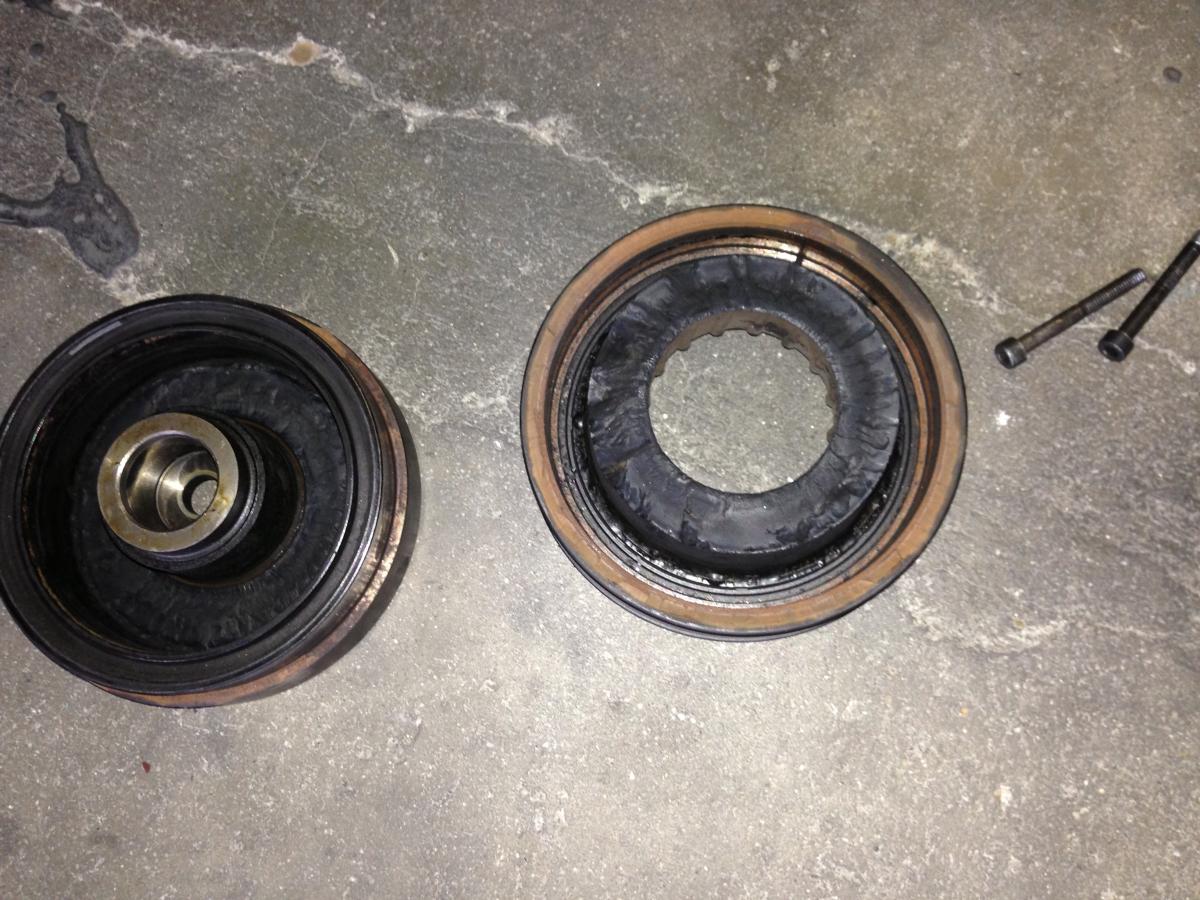

Avaria motore... temperatura?
Puleggia motore rotta.. come al solito!! Meno male è solo questo.. e ho fatto tutto da me :) :) Alla facciaccia di meccanici poco onesti!
Ok grazie... purtroppo non sono riuscito a far funzionare la macchinetta del mio amico per leggere gli errori tramite OBD, quindi dovrò portarla da qualche elettrauto e farmi dare i codici dei malfunzionamenti. Volete ridere? in bmw non me la vogliono guardare!
Ok, mi puoi dire il perchè che non ho trovato? Grazie! Comunque ancora devo avere conferma del danno preciso ma probabilmente è quello :)
Dunque, dunque... in questi giorni in cui la mini era dal primo meccanico, nel fine settimana ho girato moltissimo per internet.. e POTREI aver trovato il problema... Da tutti i sintomi sembrerebbe la gomma antivibrazione della puleggia principale rotta.. con conseguente slittamento della cinghia e di tutti i servizi. Si spiegherebbe la spia dell'alternatore, la spia motore, l'acqua che non circola e soprattutto il puzzo di gomma bruciata! Adesso mi faccio prestare la macchinetta per diagnosi tramite OBD e scarico i dati.. se esce conferma di un errore di cui ho preso nota, credo che sia proprio quello il problema! E la cosa più bella è che la riparazione la faccio io.. a questo punto prenderei la puleggia alleggerita Minigarage e sarei a posto!
Sensore ventola non funzionante... FORSE il meccanico riesce a salvare la testa senza dover tirar giù tutto.. FORSE... Speriamo...
Hum ho dato un'occhiata rapida prima di lasciarla li e mi sembrava intera.. il fatto strano è stato l'accensione della spia della batteria.. Poi se fosse rotta la cinghia non dovrebbe non partire nemmeno? Cmq l'ho trainata stasera dal meccanico, domattina andrò a parlarci e vediamo cosa ne esce fuori...
