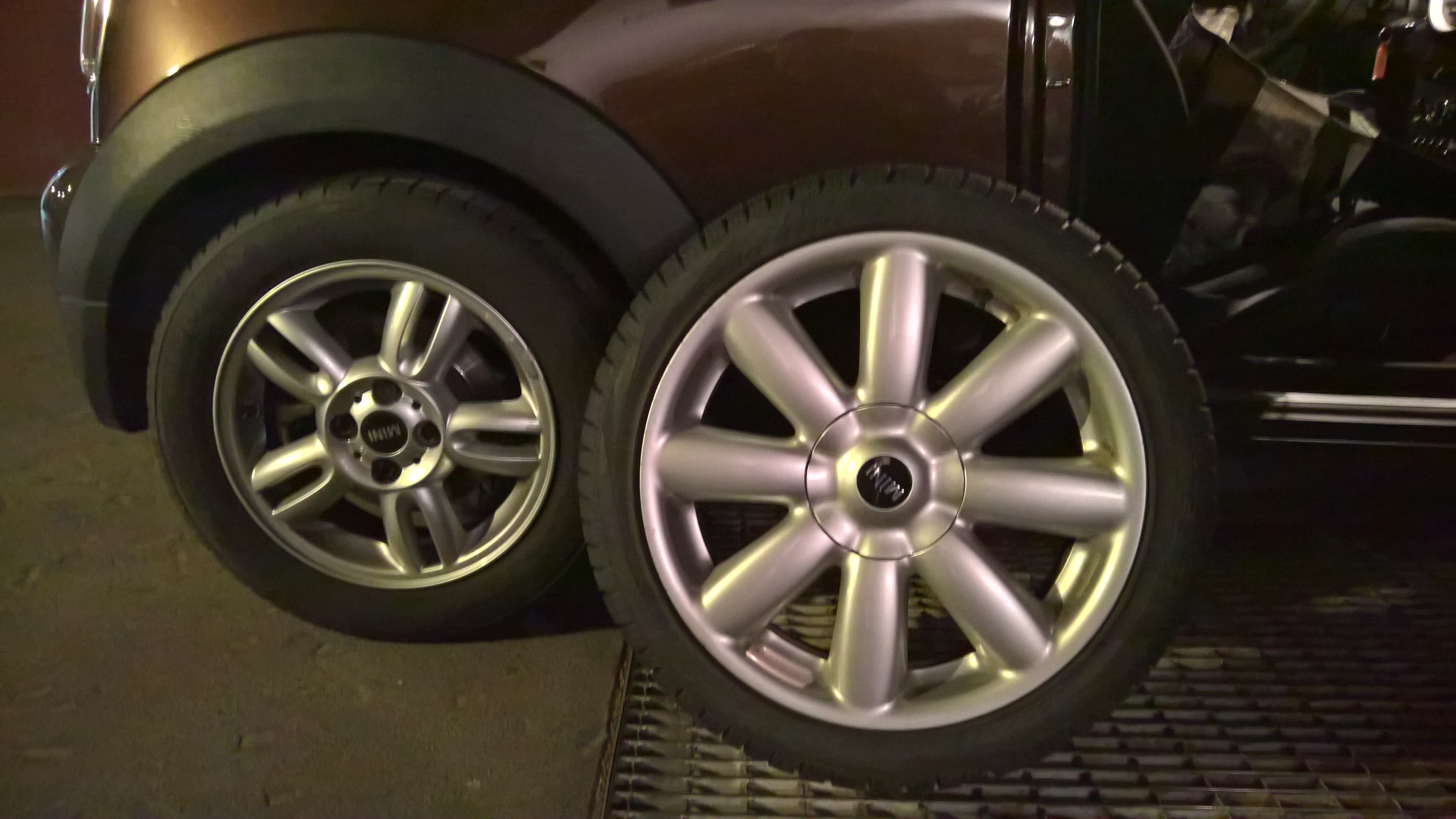

passo dai 15 ai 17... cosa mi devo aspettare?
ad occhio mi viene in mente:
pro : miglior tenuta di strada, miglior frenata, miglior estetica:clap:
contro: maggior consumi, minor velocità (i 214km/h di tachimetro mi sa che me li scordo), minor confort, minore maneggevolezza,maggiori costi per le gomme
ps: avendo i cerchi un diametro leggermente maggiore, il tachimetro dovrebbe essere più preciso e segnare leggermente meno a parità di velocità reale, è corretto?
Il rotolamento del cerchio + gomma dovrebbe essere pressappoco lo stesso e quindi non dovresti avere problemi al tachimetro... salvo i problem i del "contro" che hai evidenziato.:lego-rally:

Se monti i cerchi da 17 sulla ONE da 55 kw avvertirai un peggioramento delle prestazioni in accelerazione e in ripresa, oltre a una diminuzione della velocità massima. Tutto questo si traduce in un leggero aumento dei consumi. Inoltre avrai la sensazione che lo sterzo ti scapperà di mano ad ogni sconnessione del manto stradale. I cerchi da 16 sono i più equilibrati tra prestazioni, consumi estetica e reazioni dello sterzo. Ma il massimo delle prestazioni si ottiene con i cerchi da 15.
la mia è una One sui generis... :rotfl1:, ma Ivan con concorso su tutto quello che dici,  non capisco solo il discorso della sensazione che sterzo scapperà di mano ad ogni sconnessione del manto stradale... posterò le impressioni dopo averli montati...
Modificato da Karlo1200S
Con i 17 lo sterzo scappa quasi di mano ad ogni sconnessione della strada perché ci sono delle reazioni brusche dello sterzo sullo sconnesso. L'auto cambia improvvisamente traiettoria e bisogna essere pronti con lo sterzo a riportarla sulla retta via. Questo accade sulla R56 ma non sulla F56; sulla R50/53 non lo so perché non l'ho mai guidata.  Ho sentito dire che il problema sia dovuto al tipo di sterzo che ha la R56. Inoltre anche sul terreno liscio lo sterzo è troppo immediato, Quattroruote lo definì "fulmineo" nella prova su strada del lontano gennaio 2006 quando provò la Cooper 120 cv con i cerchi da 17. Anche Quattroruote parlò di reazioni brusche dello sterzo. Ma, tornando allo sterzo "fulmineo", in pratica accade che appena si sposta di poco lo sterzo, subito l'auto cambia direzione in modo fulmineo. E' uno sterzo millimetrico, chirurgico, quindi bisogna fare un po' di attenzione anche sulle strade lisce. E con la stessa rapidità sulle strade sconnesse lo sterzo si muove da solo e se non lo si tiene ben saldo potrebbe scappare di mano. Poi tutto è proporzionato alla velocità perché se si corre forte lo sterzo può realmente scappare di mano perché le sue reazioni sono più brusche mentre se si va piano si riesce a controllarlo.
Con i cerchi da 15 la R56 va come sui binari e sul fondo viscido la gomma stretta tiene meglio la strada. Ma si verifica un fastidioso rimbalzo in alcune circostanze ma non ho mai capito in quali circostanze. In pratica spesso accade che l'auto rimbalza per 3 o 4 volte alternativamente da un fianco all'altro. Questo comportamento non l'ho riscontrato solo io ma l'ho letto anni fa su internet da un utente nella rubrica "opinioni" relativa alla Mini R56.
Con i cerchi da 16 le reazioni dello sterzo sono di scarsa rilevanza, non ce ne si accorge, e quindi i cerchi da 16 sono quelli più indicati per la R56 anche perché con quelli da 15 l'auto esteticamente appare  una superutilitaria.

Stamattina ho avuto modo di provare una Mini simile alla mia con i cerchi da 17 e ben gommata, sia in città che in autostrada... e alla fine ho deciso di tenere i cerchi da 15 e rimettere in vendita i cerchi da 17. Premetto che la macchina, come già scritto, viene usata da mia moglie e dalle mie figlie con nessuna velleità corsaiola, in città l'ho trovata un po meno confortevole ( e me l'aspettavo). Quello che non aspettavo, al di la della leggera maggiore sensibilità dello sterzo, è che la macchina andava molto meno sia in ripresa, che accelerazione che velocità... sembrava zavorrata rispetto alla mia con i cerchi 15 pollici. ovviamente non ho nessun riscontro in termini di consumo. Quindi considerato la premesse di cui sopra mi tengo, senza nessun  dubbio, i 15 pollici, nonostante la penalizzazione estetica e la frenata leggermente meno pronta (ma questo penso possa dipendere anche dalla diversa gommatura).
Peraltro dipende anche molto dal cerchio che si monta. Se si monta un cerchio pesante c'è un peggioramenti, uno leggero come può essere un oz ultraleggera provoca un peggioramento impercettibile.
