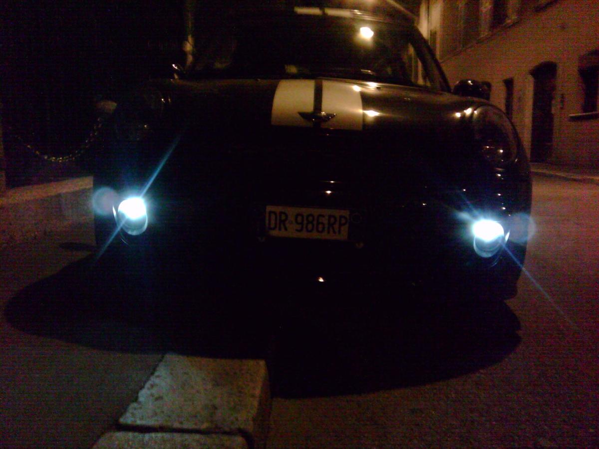

Se ti piace questo colore.....io conosco solo questi!!
Nella foto sono leggermente piu azzurrati di quanto effettivamente essi siano!!
