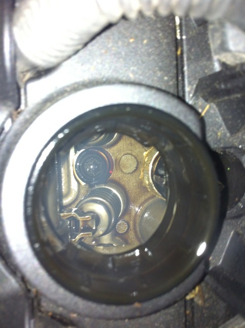

salve a tutti..purtroppo da qualche giorno la mia cooper s perde olio da sotto il motore, la conseguenza produce fumo dal cofano. alla bmw mi hanno detto che poteva essere una guarnizione dell'attacco del turbo..

  • senza parole, la seconda foto è impressionante :huh:

Secondo me se vai al conce dove hai fatto i tagliandi e gli fai vedere le foto si cagano in mano.
ma anche te non hai mai svitato il tappo olio del motore x un rabbocco?

a prima occhiata direi che sono d'accordo col tuo meccanico. Con tutta quella M..da li.. mi sa che non ha mai visto olio pulito sta macchina.

io direi che è il caso di andare ( piuttosto incazzato) nell'officina dove ti han fatto i lavori e fargli vedere ste foto.. per esserci un macello del genere non hanno mai toccato ne guardato nulla.. le guarnizioni ti saranno partite da chissa quanto tempo, io ho girato 10000km con le guarnizioni che pisciavano ma l'incrostazione era un decimo di questa, dovevano notare il problema e sostituirle, ma qui se ne son fregati.. incazzati pesantemente e fatti sistemare tutto a gratis, fatti pagare anche quel che devi al tuo meccanico.. una cosa del genere non è ammissibile.
non perdere troppo denaro inutilmente, se hai i tagliandi in regola e soprattutto fatti alle relative scadenze, nonostante tu sia fuori garanzia e con u chilometraggio così basso e dimostrabile, hai tutte le carte in regola per far valere i tuoi diritti. Vai per grado prima la conce dove hai effettuato i tagliandi, in secondo luogo se non risolvi almeno in parte ( di solito si patteggia per le riparazioni, la manodopera la paga il cliente il resto la casa), invia una lettera a monaco con tutta la documentazione allegata, libretto dei tagliandi fatture e foto, infine svai da un avvocato e tira giù la prima parte di un contenzioso, in teoria dovresti senza andar per le lunghe ottenere qualcosa
sono anni che son buttato nei motori....ma non mi era mai capitato di vedere una cosa simile :angry2: mi fa venire pure brutta voglia a vederlo,povere camme e cinematismi vari.....fai come ha detto over87,che consiglio migliore non ti poteva dare...ed aggiungo di infilare,a calci almeno una delle tue scarpe nel sed*re del capo meccanico bmw,in tutti e 2 i casi....ma che roba,certa gente è meglio che cambi mestiere e si di all'ippica......che gente..
Alibito, nemmeno io ho mai visto una cosa del genere! Povero motore!
io ho visiti con morchia ma che e tipo marmellata color chiaro questo motore e da almeno 10 mila km che gira con la morchia che si è bruciata da quanto e stato dentro e questo e peggio perche fin che c 'è la marmellata lo pulicono e poi devi fare 4-5 cambi olio ogni 4mila km con gli addittivi e pulisci via ma cosi si e propio incollata alle pareti quindi e un casino, ma al cambio olio non puoi non accorgerti 1 che il filtro e pieno di ###### e ti fai qualc domanda 2 quand apri il tappo per metterci l'olio si vede dentro 3 scaricando olio cosa non veniva giu quindi quelli che ti hann fatto i tagliandi bo!!!!!!

Non sono un meccanico ma secondo me è così tutto sopra sotto e dentro la turbina

È successo la solita cosa ad un utente del Club Mini Italia, solita marmellata, a quanto mi ricordo è stata colpa del motore fuori fase, conseguenza della distribuzione...si era allungata la catena
Questo era il suo vano:
Modificato da Michele
Si ma con appena 50000km la catena non deve allungarsi anche perché avrà fatto i tagliandi nessuno si è mai accorto di questo schifo solo cambiando l olio si vede che qualcosa non funziona se tu apri il tappo oliox metterlo vedi le camme e le valvole .dai nessuno dei meccanici ci ha mia buttato un occhio allora sono più meccanico io di loro
Guarda la stecca del olio come è messa ma tutto quello che c è sopra lo trovi anche sotto l impianto di lubrificazione è uno solo quindi è ovunque

credo che la cosa migliore sia farselo da soli il cambio olio avendo le possibilita' di spazio.Consiglio a tutti per evitare certe situazioni di controllare l'astina appena si ritira l'auto...se hanno veramente cambiato l'olio si vede dal colore dello stesso sull'astina...se e' trasparente giallastro lo hanno cambiato se e' scuro..nero marrone diciamo che hanno fatto gli stronzi

Ma la tua è una r56 pre rest? Perchè comunque i soliti segnali del mangiare olio e rumore di ferraglia a freddo li fa, dovevi essere tu a capirli e farli presente al concessionario! Non ci credo che non ti abbia mai dato segnali avendo nel motore una roba del genere......
In ogni caso non è tanto l'olio che non è mai stato cambiato (dai assurdo dopo 50 mila km), per me è la qualità, evitate olio castrol che mettono in bmw che è solo acqua sporca!!!! Non smetterò mai di dirlo.
