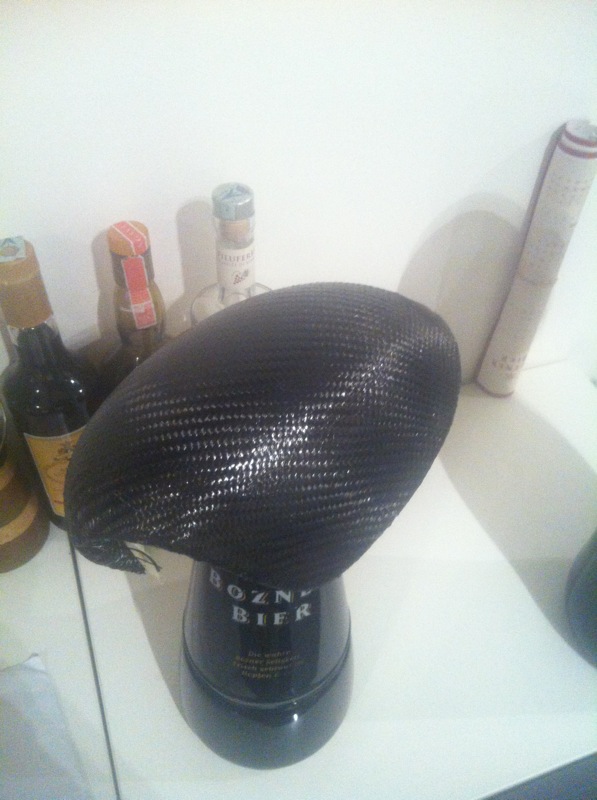

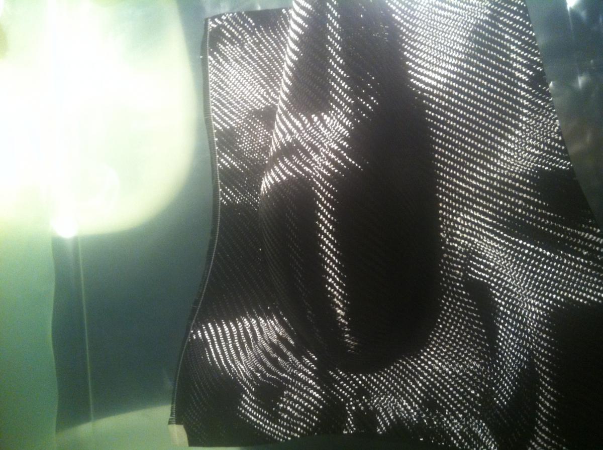

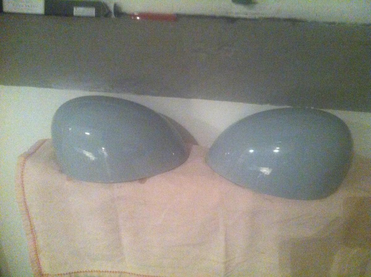

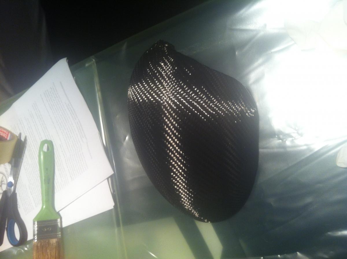

Piccolo UP del mio lavoro
1° calotte appena resinate per far aderire il tessuto e messe ad asciugare fin quando la resina non divendi appiccicosa al punto giusto più o meno 2 ore
2° ho steso il tessuto sulle calotte facendo ben attenzione a non tirare troppo le fibre
3° dopo aver tagliato il tessuto in eccesso ho piegato il carbonio all'interno della calotta e fermato con colla a caldo in modo da farla aderire bene alla calotta.
4° Dopo aver fissato bene il tutto ho passato una mano di resina alla calotta rivestita e messo tutto ad asciugare in bilico su una bottiglia di buona birra artigianale bolzanina, dove resteranno per tutta la notte, sperando di non trovare spiacevoli inconvenienti domani mattina.

complimenti, sembra un buon lavoro!

ella peppa! dalle foto sembrano molto belle... quasi quasi mi do anche io al carbonio fai da te!
si non sono male l'unica cosa che mi lascia perplesso sono i bordi che mi si sono alzati un pochino perché da quello che ho capito quando si asciuga la resina tende a tirare un pó e quindi me li ha alzati...magari riesco a rimediare sul finale quando andro a tagliare il carbonio in eccesso comunque come primo risultato sono soddisfatto

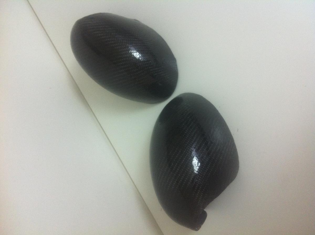

Dopo 5 mani ri resina e carteggio ho finito gli specchietti, ovviamente nulla di professionale ma come prima esperiesza non credo sia tutto da buttare, presentano un po di imprecisione al livello di resina che non è liscissima, la prossima volta cerchero di fare meglio.

credo che per ottenere un effetto migliore, bisognerebbe provare a lucidarle, sia per un effetto ottico migliore, sia al tatto per renderle più lisce. Comunque complimenti intanto peril tuo ottimo lavoro e dedizione!
Si avevo pensato di ludidarle ma a mano non mi fido molto intanto oggi le monto sulla mini poi vediamo piu in la cosa fare.
Non saranno il massimo ma c'è sempre un po di orgoglio montare cose fatte a mano :)
