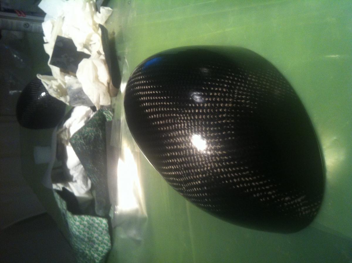

Ospite christian cooper Inviato 19 Gennaio 2013 Segnala Condividi Inviato 19 Gennaio 2013 CON UNA CARTA DA 800 INSIEME ALL'ACQUA PROVA A LISCIARE ANCORA, DOPO DI CHE USA IL POLISH VEDRAI CHE VIENE PRECISO E LUCIDO OPPURE PUOI FARE UNA MISCELA DI RESINA + LIQUIDA E FARLA COLARE SU FACENDO IN MODO DA COPRIRE TUTTA LA SUPERFICE DELLE CALOTTE,DOPO ASCIUGATO SEMPRE CON LA CARTA DA 800 TOGLI LE IMPERFEZIONI RESTANTI E VAI CON LA LUCIDATA SE CI PROVI POI VEDIAMO I RISULTATI Link al commento Condividi su altri siti Altre opzioni di condivisione...

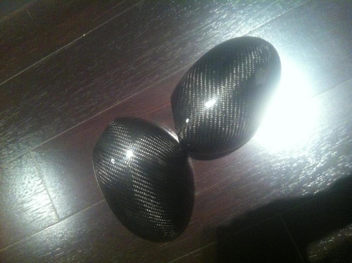

saccaria Inviato 28 Gennaio 2013 Autore Segnala Condividi Inviato 28 Gennaio 2013 Ecco il risultato finale domani le monto e vediamo come stanno...Sinceramente sono soddisfatto Link al commento Condividi su altri siti Altre opzioni di condivisione...
f4gSiMo Inviato 28 Gennaio 2013 Segnala Condividi Inviato 28 Gennaio 2013 Cavoli! sembrano quasi vere!!! complimenti davvero... poi se sei alle prime armi non potrai che migliorare! Link al commento Condividi su altri siti Altre opzioni di condivisione...
GiuseppeMBG Inviato 28 Gennaio 2013 Segnala Condividi Inviato 28 Gennaio 2013 sembrano ben fatte....davvero bravo.........! anche se per costare il carbonio in foto ci vuole una foto alla luce del sole cioè fuori senza flash :) p.s. giusto x capire.....dato che devo rivestire delle cose extraMINI , c'è qualche tutorial per fare questo carbonio? Link al commento Condividi su altri siti Altre opzioni di condivisione...
Kry90 Inviato 28 Gennaio 2013 Segnala Condividi Inviato 28 Gennaio 2013 sembrano ben fatte....davvero bravo.........! anche se per costare il carbonio in foto ci vuole una foto alla luce del sole cioè fuori senza flash :) p.s. giusto x capire.....dato che devo rivestire delle cose extraMINI , c'è qualche tutorial per fare questo carbonio? Quando prendi il kit ci sono dentro anche le istruzioni sui vari passaggi! ;) Comunque complimenti davvero! Vedrai che più pezzi fai, più ti migliori ;) Link al commento Condividi su altri siti Altre opzioni di condivisione...
f4gSiMo Inviato 28 Gennaio 2013 Segnala Condividi Inviato 28 Gennaio 2013 devo comprarlo anche io sto kit! mi ci faccio l'asse del wc in carbonio! ahahah a parte gli scherzi, con un po' di manualità si ottengono buoni risultati! ma le calotte le hai lucidate tu? come? Link al commento Condividi su altri siti Altre opzioni di condivisione...

GiuseppeMBG Inviato 28 Gennaio 2013 Segnala Condividi Inviato 28 Gennaio 2013 quindi hai messo la fibra sulla calotte esistente...non hai creato uno stampo vero? diciamo che in rete si vedono molte lavorazione del carbonio ma la cosa + difficile secondo me e dalle foto non si vede è la rifiniture della fine in questo caso della calotta per intenderci il bordo.....dove tu sei andato a fresare.....! Link al commento Condividi su altri siti Altre opzioni di condivisione...

silverboy Inviato 28 Gennaio 2013 Segnala Condividi Inviato 28 Gennaio 2013 ottimo lavoro per essere il primo , complimenti, domanda ma quanto hai speso di materiale e quante ore di lavoro!! Link al commento Condividi su altri siti Altre opzioni di condivisione...
saccaria Inviato 28 Gennaio 2013 Autore Segnala Condividi Inviato 28 Gennaio 2013 il kit per il carbonio circa 60 euro ma ci fai molto di piu che una coppia di calotte, i materiali che ti spediscono sono abbondanti, con circa un mq di carbonio, se riesci a non sprecare la fibra ne usi circa 1/3, per le calotte 40 euro la coppia su ebay. Quindi a conti fatti un totale di circa 50 euro se consideri tutto il materiale che mi è avanzato che userò in seguito. Di tempo ne ho impiegato vediamo senza calcolare il tempo di attesa della resina che come ho scritto è di circa 8 ore per ogni passaggio circa 5/6 ore la parte piu grossa il carteggio finale credo. Link al commento Condividi su altri siti Altre opzioni di condivisione...

GiuseppeMBG Inviato 28 Gennaio 2013 Segnala Condividi Inviato 28 Gennaio 2013 allora se ho ben capito il procedimento è simile a questo ma la cosa che non capito....qui ha fatto uno stampo...invece tu hai applicato la fibra sulla calotta giusto? Link al commento Condividi su altri siti Altre opzioni di condivisione...
saccaria Inviato 28 Gennaio 2013 Autore Segnala Condividi Inviato 28 Gennaio 2013 Si esatto io ho ricoperto non ho usato lo stampo stasera ti posto un video che avevo trovato su youtube del procedimento che ho usato io Link al commento Condividi su altri siti Altre opzioni di condivisione...
