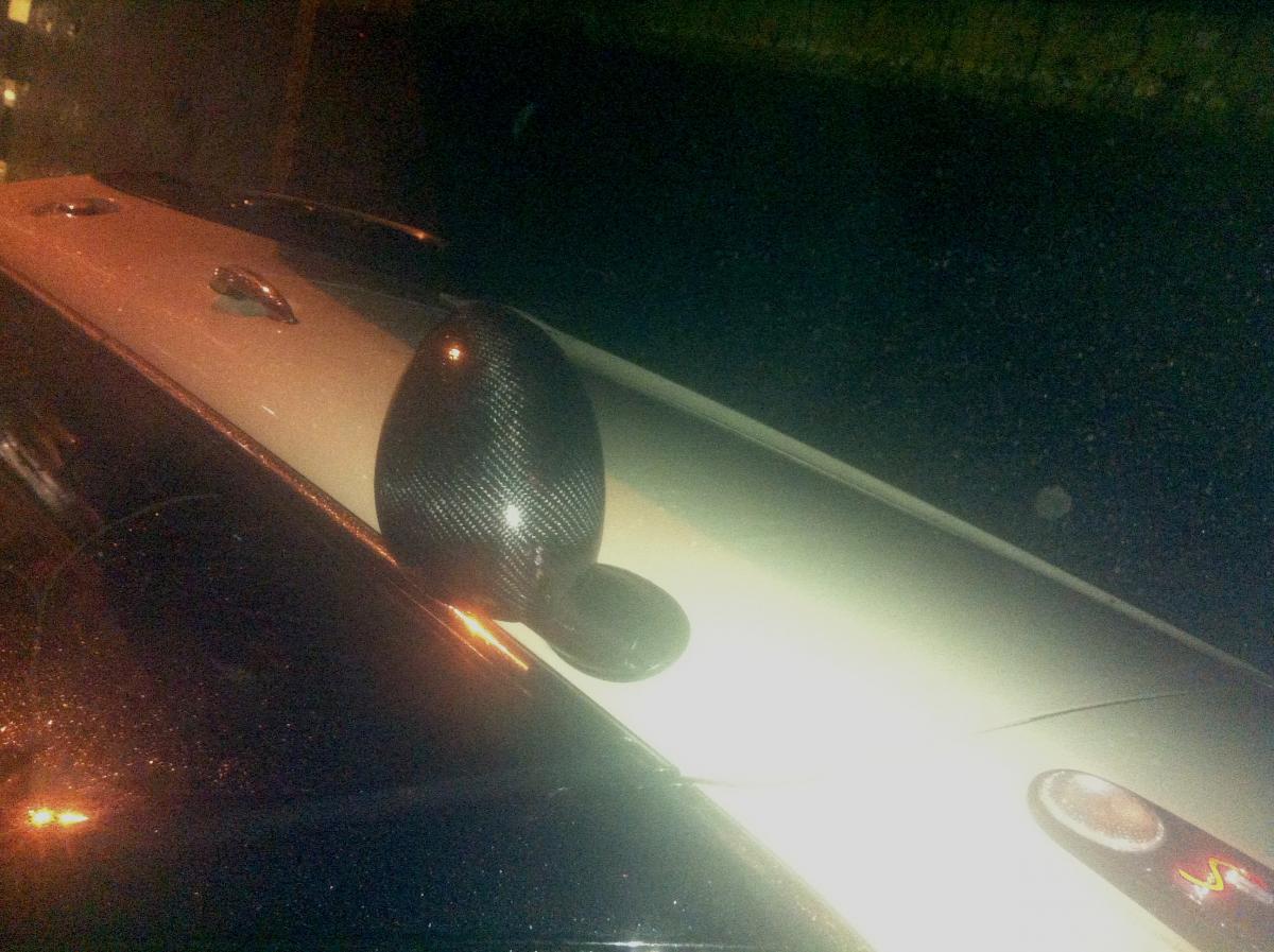

saccaria Inviato 28 Gennaio 2013 Autore Segnala Condividi Inviato 28 Gennaio 2013 Putroppo non ho potuto fotografare di giorno per ora ho solo questa foto delle calotte appena montate. Ma come mai mi gira sempre le foto? Link al commento Condividi su altri siti Altre opzioni di condivisione...
f4gSiMo Inviato 28 Gennaio 2013 Segnala Condividi Inviato 28 Gennaio 2013 Putroppo non ho potuto fotografare di giorno per ora ho solo questa foto delle calotte appena montate. Ma come mai mi gira sempre le foto? in questo vedo/non vedo sembrano le originali! aahah :D Link al commento Condividi su altri siti Altre opzioni di condivisione...
saccaria Inviato 28 Gennaio 2013 Autore Segnala Condividi Inviato 28 Gennaio 2013 hahaha magari ma un risparmi netto di 450 euro circa... sono meglio delle originali hahahaha! Link al commento Condividi su altri siti Altre opzioni di condivisione...

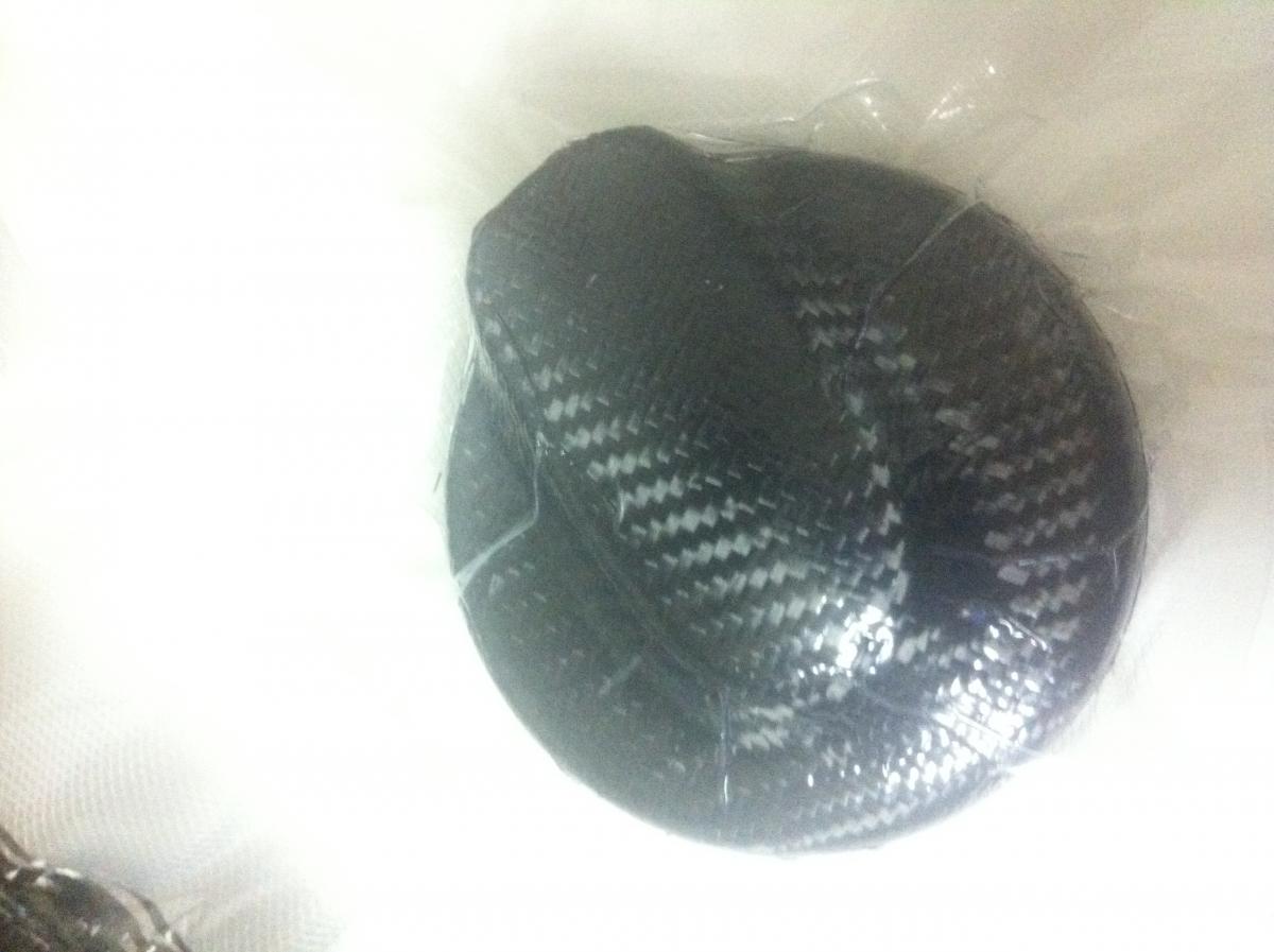

saccaria Inviato 29 Gennaio 2013 Autore Segnala Condividi Inviato 29 Gennaio 2013 se riuscissi a smontare il tappo cromato del serbatoio cercherei di fare anche quello! Link al commento Condividi su altri siti Altre opzioni di condivisione...

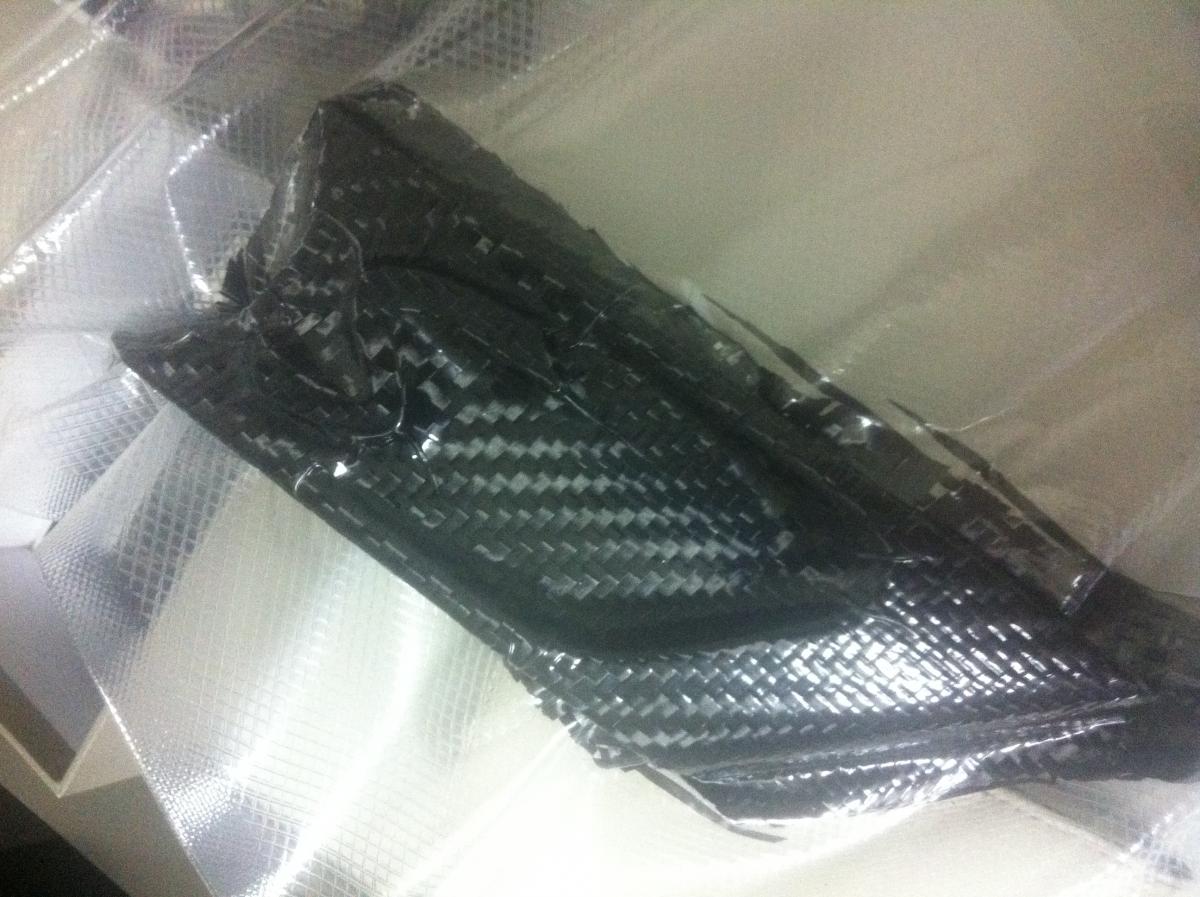

saccaria Inviato 30 Gennaio 2013 Autore Segnala Condividi Inviato 30 Gennaio 2013 Grandissima scoperta in casa mia....Mia madre ha la macchinetta per mettere gli affettati sottovuoto... Quindi ho fatto subito una prova per vedere cosa succede con il carbonio, magari niente perche in assenza di aria la resina non secca ma ho infilato tutto dentro il forno magari va bene uguale. Una cosa è certa il carbonio aderisce in maniera perfetta e senza fare grinze fastidiose...se tutto va come deve andare domani presa d'aria! :oleeeeee: Link al commento Condividi su altri siti Altre opzioni di condivisione...
Pozzame Inviato 30 Gennaio 2013 Segnala Condividi Inviato 30 Gennaio 2013 Normalmente i pezzi in carbonio si fanno sottovuoto e in autoclave. Mi riferisco ai componenti strutturali, tipo telaietti, forcelloni, supporti, etc. Quindi l'idea che hai avuto è ottima... ;-) Ammesso che la resina sia la stessa... :-o Link al commento Condividi su altri siti Altre opzioni di condivisione...
