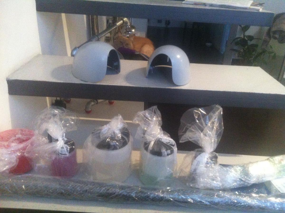

saccaria Inviato 16 Gennaio 2013 Autore Segnala Condividi Inviato 16 Gennaio 2013 Piccolo aggiornamento...Oggi ho ricevuto tutto il kit per iniziare il lavoro, appena mi passa questa cxxxo di febbre inizio. Piccola precisazione visto che il risultato che vorrei ottenere non è la ricerca della leggerezza ma l'estetica ho trovato delle calotte a bassissimo prezzo da ricoprire cosi senza fare lo stampo artigianale che come prima esperienza non era il massimo quello degli spacchetti (troppo complicato) per iniziare, ho preferito provare in questo modo. Appena inizio vi posto gli step della lavorazione sperando in un buon risultato! (le guide in internet la fanno facile come cosa, ci credo poco) :post-8-1120393946: Notare il gatto curioso nella foto! :D Link al commento Condividi su altri siti Altre opzioni di condivisione...

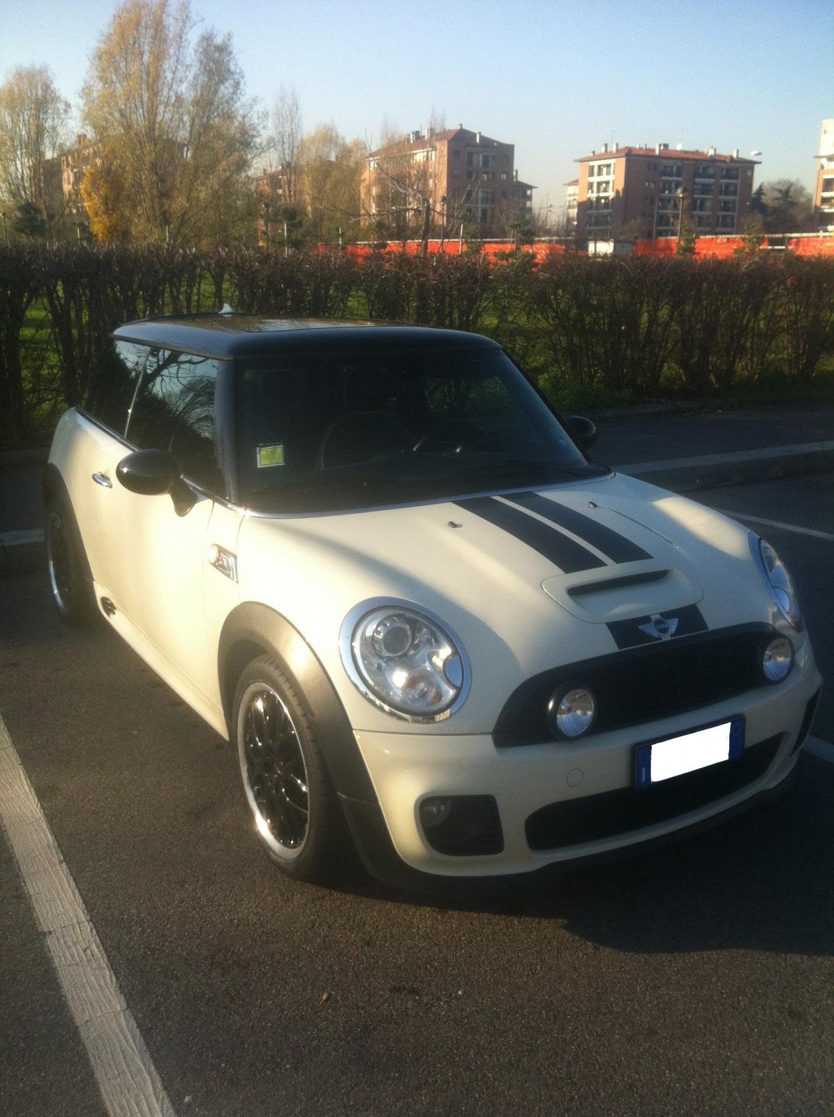

saccaria Inviato 16 Gennaio 2013 Autore Segnala Condividi Inviato 16 Gennaio 2013 Ora una domanda la faccio io a voi, io ho le bonnet strip nere centrali come in foto, secondo voi un bravo carrozziere ( visto che devo riverniciare il cofano perche i sassolini in autostrada me lo hanno massacrato) è in grado quando lo svernicia di mettere del carbonio sono in quelle parti dove sono le strip magari incollandole con la resina e riverniciarlo in modo da creare lo stesso effetto che ho adesso ma sotto la venice lucida trasparente? Link al commento Condividi su altri siti Altre opzioni di condivisione...
krismini.155 Inviato 16 Gennaio 2013 Segnala Condividi Inviato 16 Gennaio 2013 ti rispondo io, il kit carbonio può essere fissato anche sul metallo, qnd non ci sono problemi a fare le strisce in carbonio e poi verniciarlo, ovviamente dovrà isolare le stripes, e poi passare il trasparente su tutto il cofano, cmq è una cosa fattibilissima!mi mandere, se vuoi anche in pm un link o il contatto di dove hai comprato il tuo kit? grazie Link al commento Condividi su altri siti Altre opzioni di condivisione...
