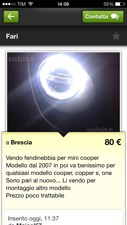

Bah 80 mi sembra un po pochino comunque x chi è interessato.... Tentar non nuoce
