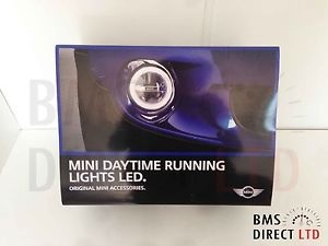

Ciao ragazzi a giorni mi arriveranno questi fendi da Luciano . Volevo sapere qualcosa sul montaggio se è fattibile un faidatè o se faccio prima portare la piccola dall'elettrauto. In manualitá me la cavo ma se parto con qualche dritta sarebbe solo bene. Ho cercato nei tutorial ma nn ho trovato nulla. Grazieeee

Qualche pagina indietro ci sono le istruzioni ufficiali!!
Azz ho visto ora. Bel casino vedo.secondo voi passo x bmw o mi rivolgo ad un elettrauto in gamba?
Non andare in BMW..per montarle mi hanno fatto passare le pene dell'inferno, ed anche ad altri utenti hanno combinato bei macelli..rivolgiti a qualche elettrauto capace e affidabile.

Nn é che fanno casini in conce, il motivo é che le istruzioni sono sbagliate! Per questo tutti hanno problemi

Eh si, quelle sono le istruzioni ufficiali... In realta il connettore in cui devi collegare il filo grigio é l opposto di quello che mostra la figura sulle istruzioni, é quello che inganna tutti! Come ha ingannato me quando le ho montate (non é che sono io pirla, eh, in piu le ho monate insieme al mio elettrauto che é mio amico ed é competente nel suo lavoro...), pero mi ero gia informato qui e sapevo che il filo giusto era lo stesso utilizzato per la strumentazione aggiuntiva jcw
