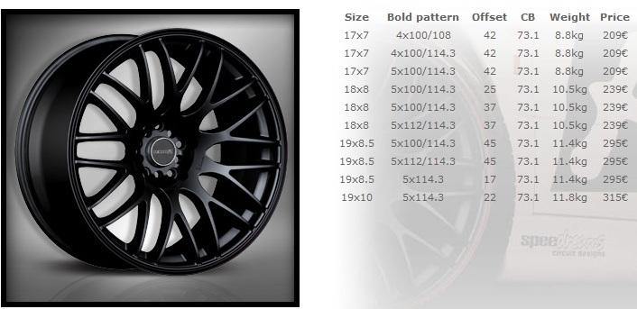

Che ne dite di questi? Tenzo type M version 1 http://www.wheelfire.../type-mblk0.jpg troppo truzzi ? :post-8-1120394934:
ci sono con queste misure
post-7342-0-58352400-1358420712_thumb.jp
Modificato da Feiva
però se non sbaglio il canale è da 7 come per i challenge, per non aver problemi con le pinze etc fino a che misura posso spingermi?
Sono belli, ma sappi che purtroppo non saranno così concavi nelle misure che hai scelto.
Per avere cerchi così concavi bisogna stare su canali superiori ad 8 e, soprattutto, ET molto molto bassi (15 o anche meno).
Per come è strutturata la MINI già un ET 35 è davvero al limite, per non dire oltre..
Però se metto un canale tipo 8 riesco a montare le stesse gomme 205/45 ? ricapitolando il massimo che posso cercare è canale 7,5 ed et 35 (per essere al limite) corretto?
Puoi, ma la gomma sarà decisamente tirata.
Con il canale 8 sei proprio al limite.
Sì le monti anche col canale 8, tranquillo, però se vuoi un consiglio non andare oltre il canale da 7,5 e come ET resta sopra al 35, soprattutto se hai intenzione poi di abbassare l'auto. ;)
