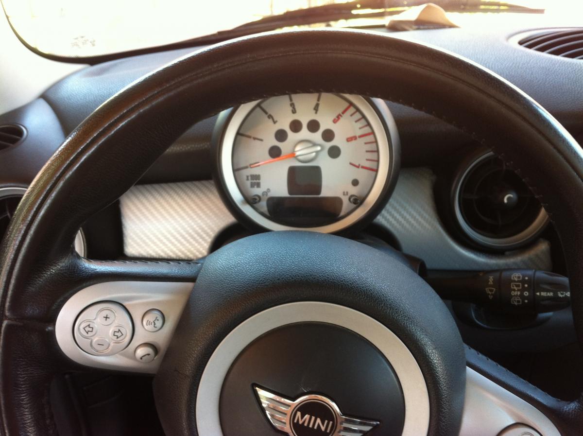

1) prima di tutto entrate in macchina XD , avrete davanti a voi il vostro bel tachimetro
post-10389-0-73666600-1371216018_thumb.j

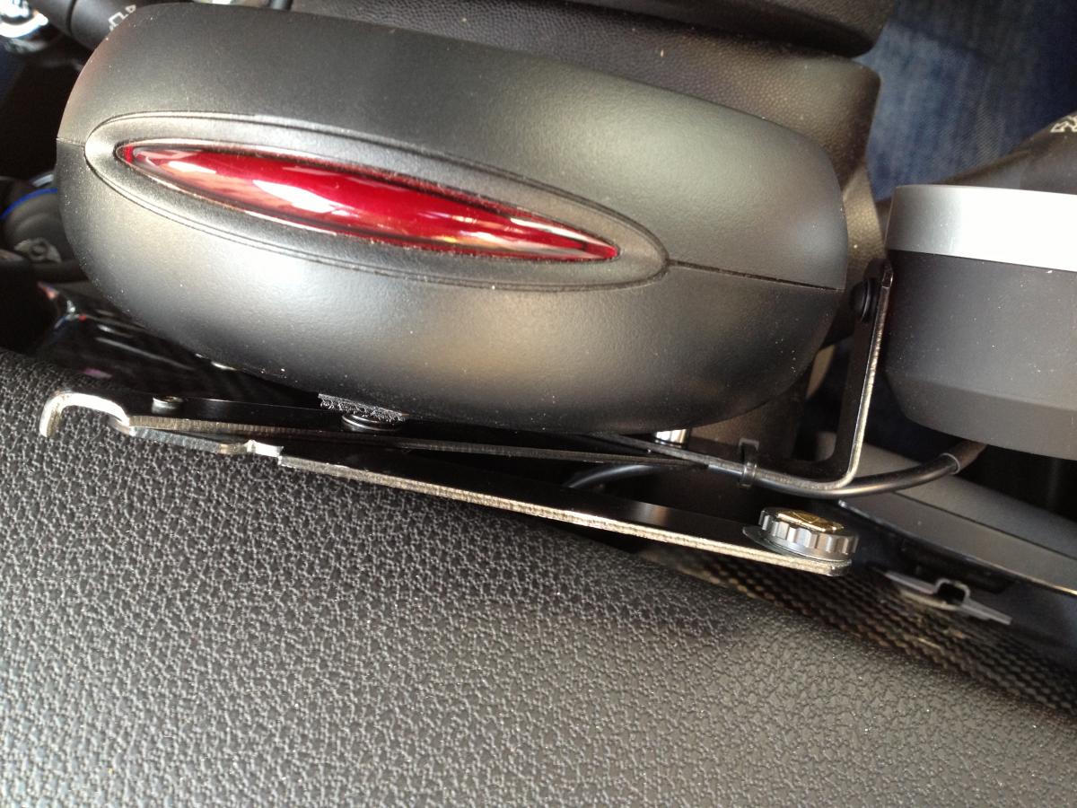

2) svitate le 2 viti che lo tengono e sfilatelo
post-10389-0-39543400-1371216117_thumb.j
3)dopodiche ci troveremo in questa situazione: (io ho gia tolto le viti che tengono insieme le parti del contagiri)

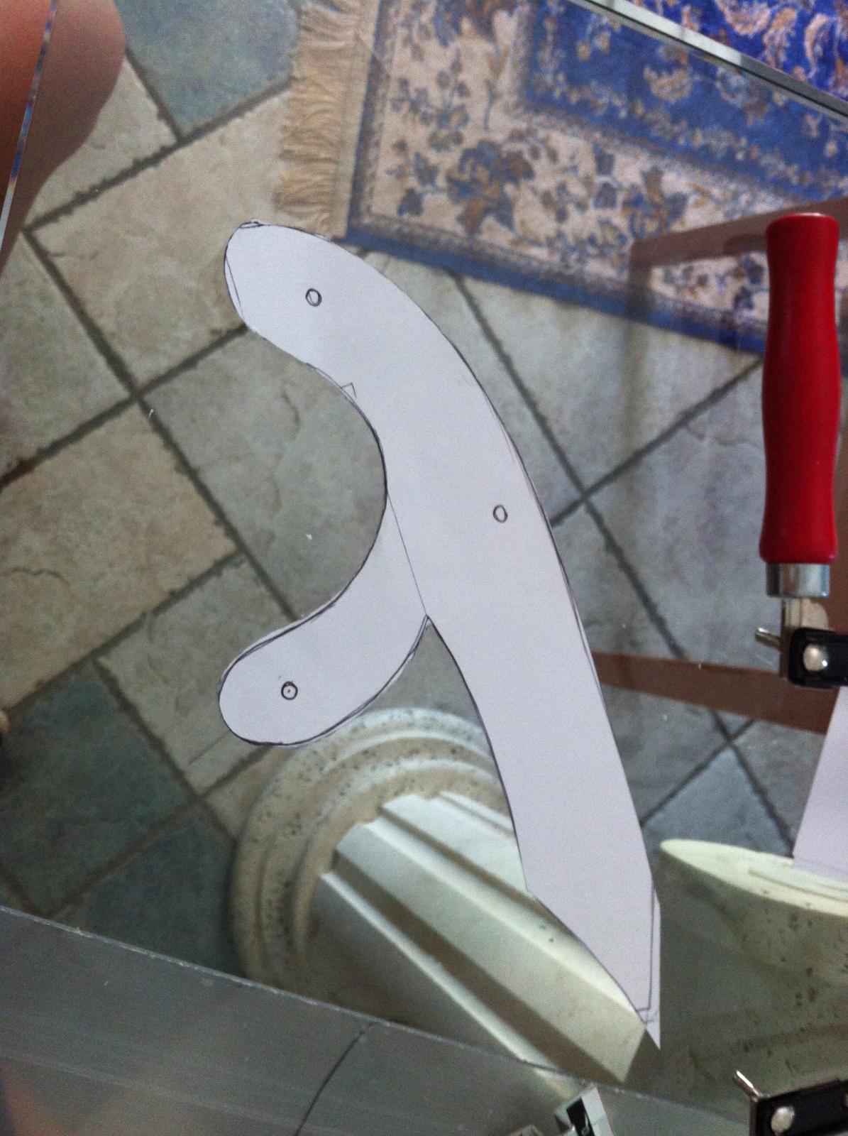

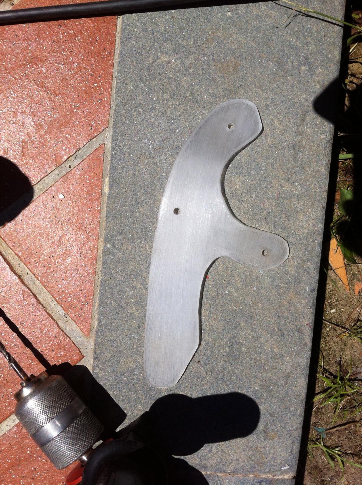

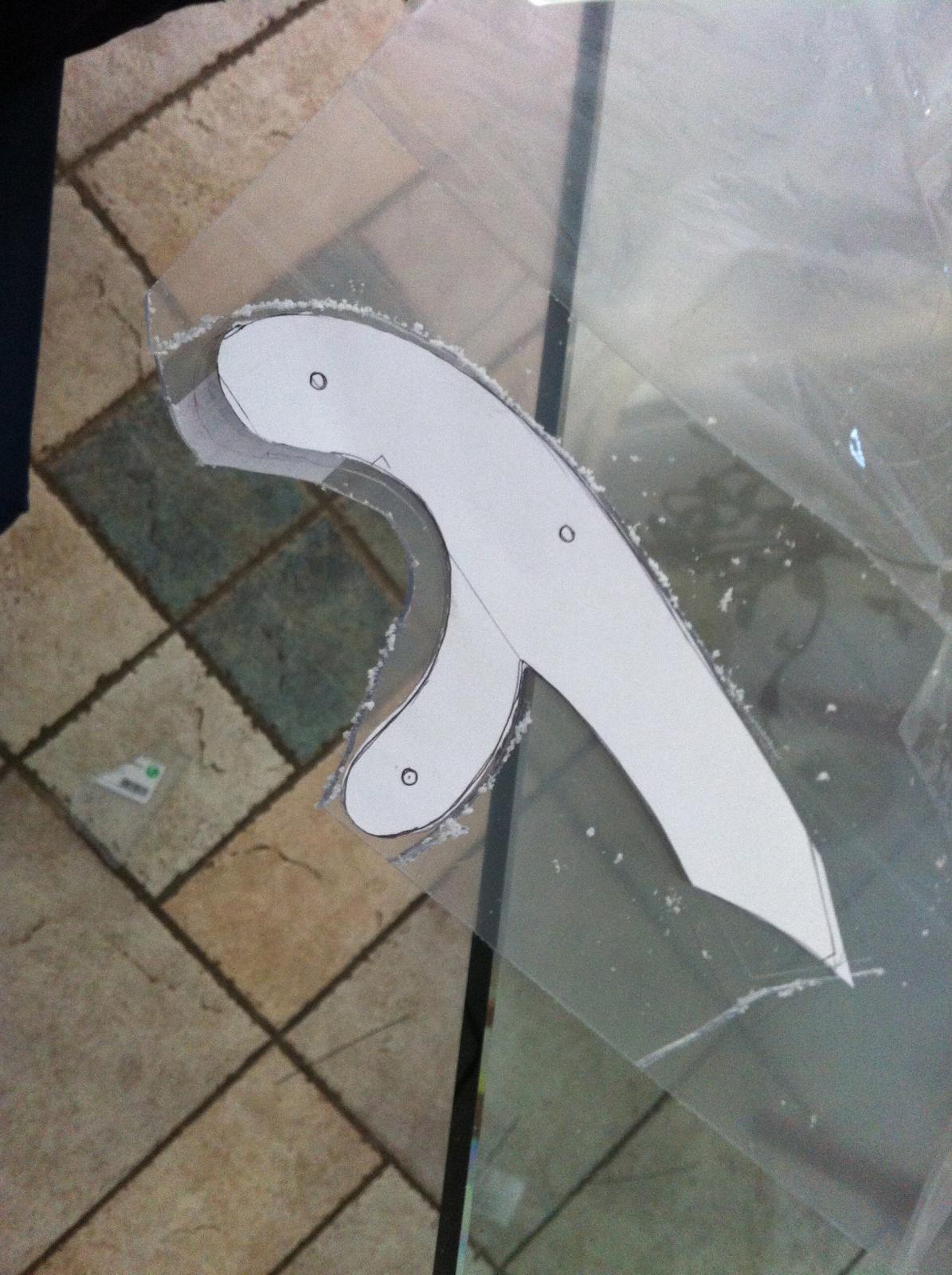

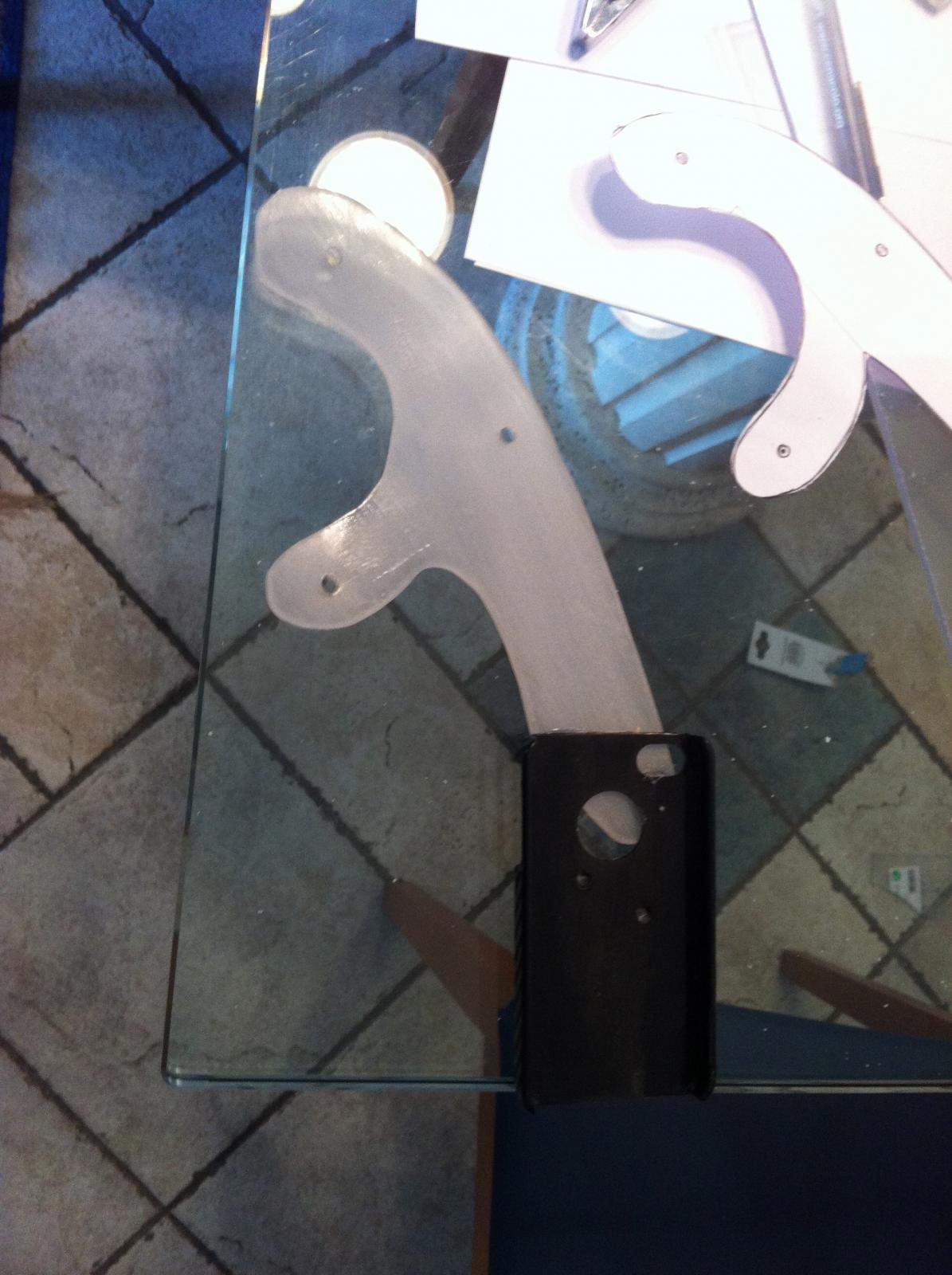

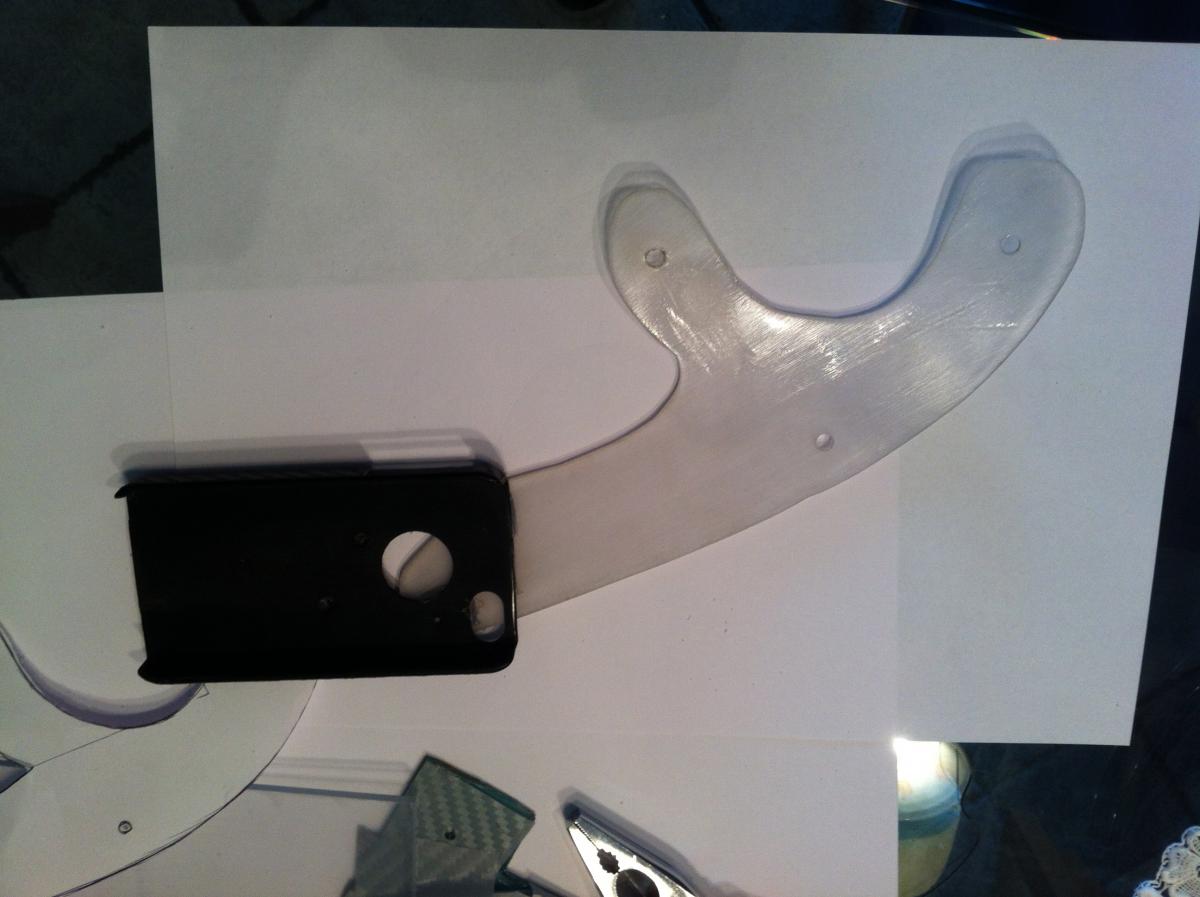

4)ho preparato il disegno di come sarebbe uscita la staffa, IMPORTANTE!! il foro in del contagiri in alto è situato a 7,5 cm dai fori in basso, e i fori in basso tra loro sono a 10 cm.
post-10389-0-20623500-1371216457_thumb.j

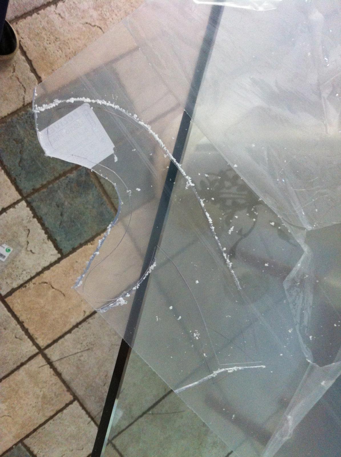

5) dopo aver fatto il disegno della forma che si vuole si porta tutto sul foglio in plexiglass e si taglia con il seghetto da traforo
post-10389-0-47225100-1371216585_thumb.j
post-10389-0-96902500-1371216670_thumb.j

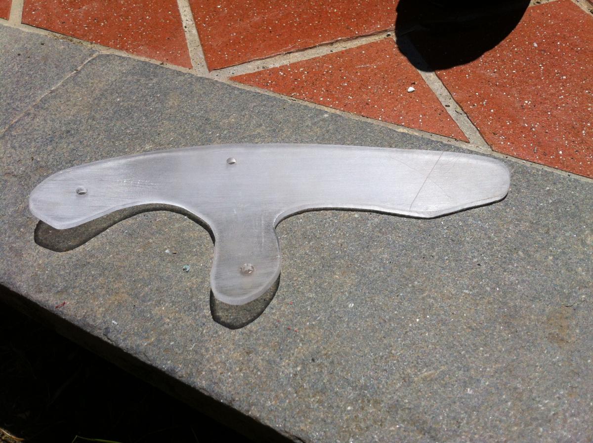

6) il pezzo tagliato e forato nel mio caso apparirà cosi
post-10389-0-39579500-1371216823_thumb.j

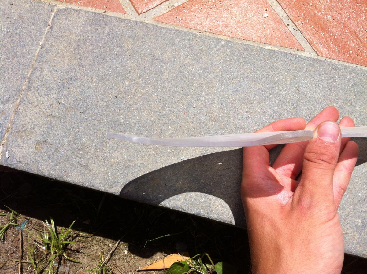

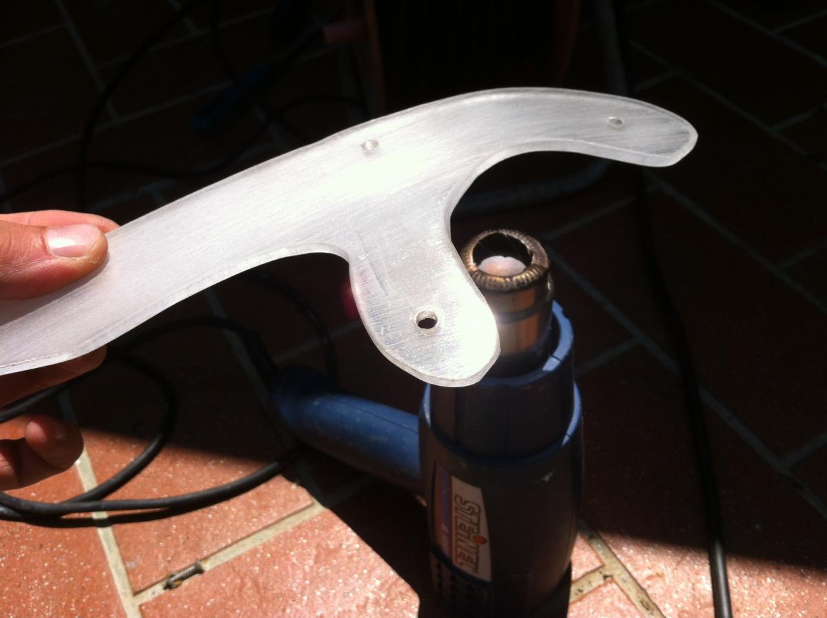

7) dato che il plexiglass è piatto e non si adatta alla forma convessa del contagiri dovremo scaldare i lembi in basso della staffa e piegarli in modo da aderire al meglio.
post-10389-0-89656200-1371216965_thumb.j
post-10389-0-57609300-1371217038_thumb.j
post-10389-0-23427100-1371217117_thumb.j

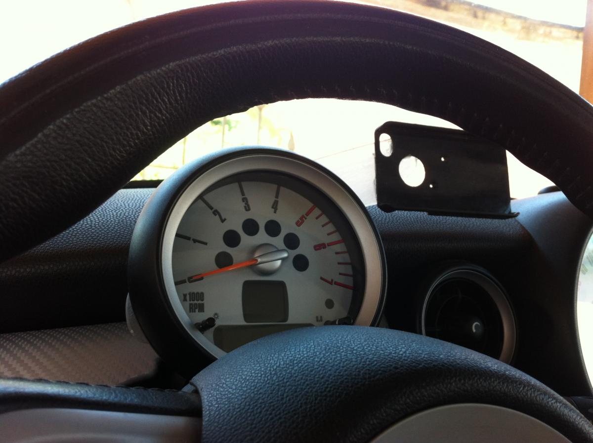

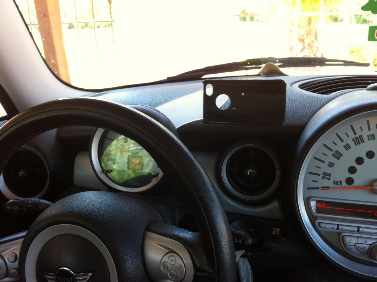

8) dopo aver piegato i lembi si giunge al montaggio della cover, in queso caso per iphone 4 , potete incollarla con colla bicomponente o con 2 viti da legno molto fini, ma è meglio la colla perche le viti possono rimanere leggermente in rilievo e oltre a rovinare il cellulare possono creare uno spessore e farlo uscire dalla cover....
post-10389-0-30160900-1371217290_thumb.j
post-10389-0-82328800-1371217316_thumb.j
9) QUESTO E' IL RISULTATO FINALE :)
post-10389-0-79033600-1371217365_thumb.j
post-10389-0-75769900-1371217395_thumb.j
post-10389-0-24868200-1371217418_thumb.j
l utima cosa da fare sarà verniciare di nero la staffa, cosa che farò in settimana causa mancanza di voglia.... :) spero di essere stato utile :)

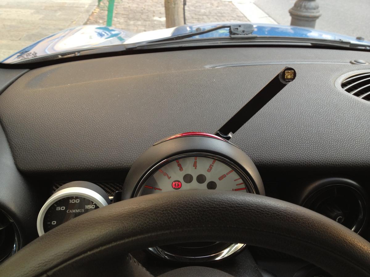

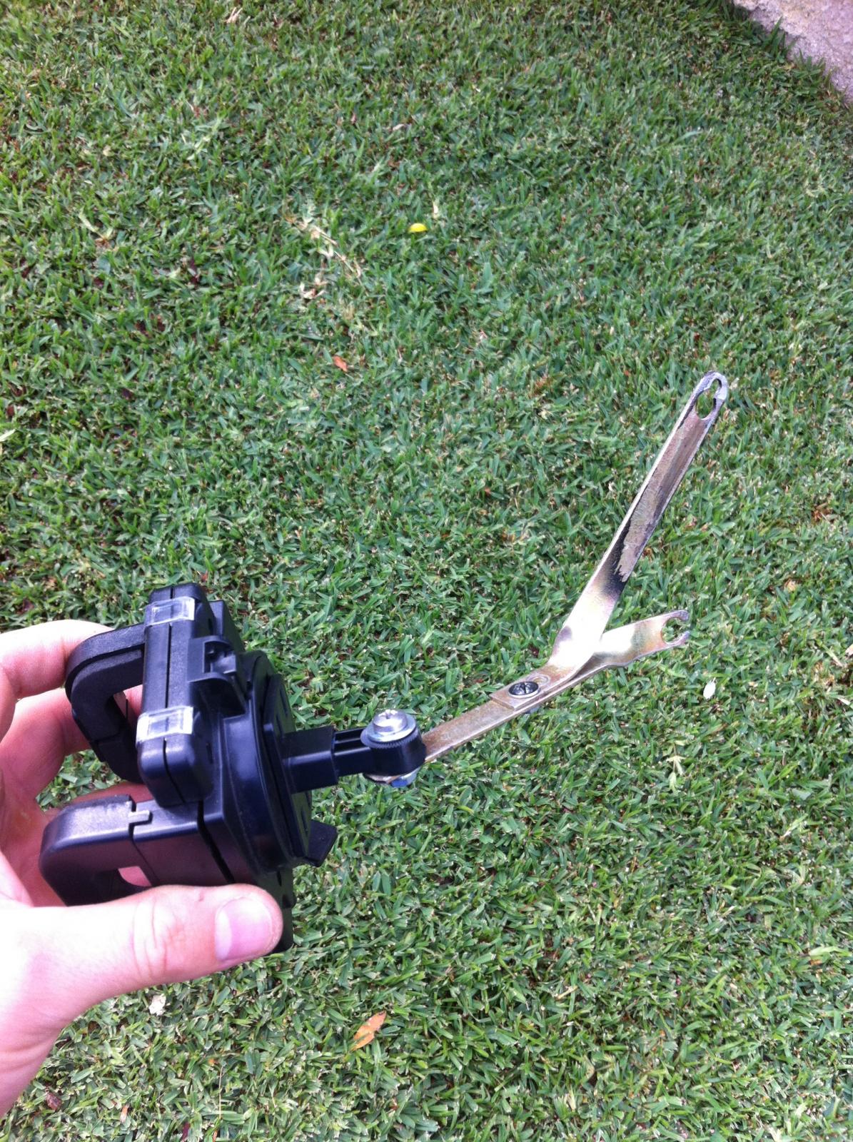

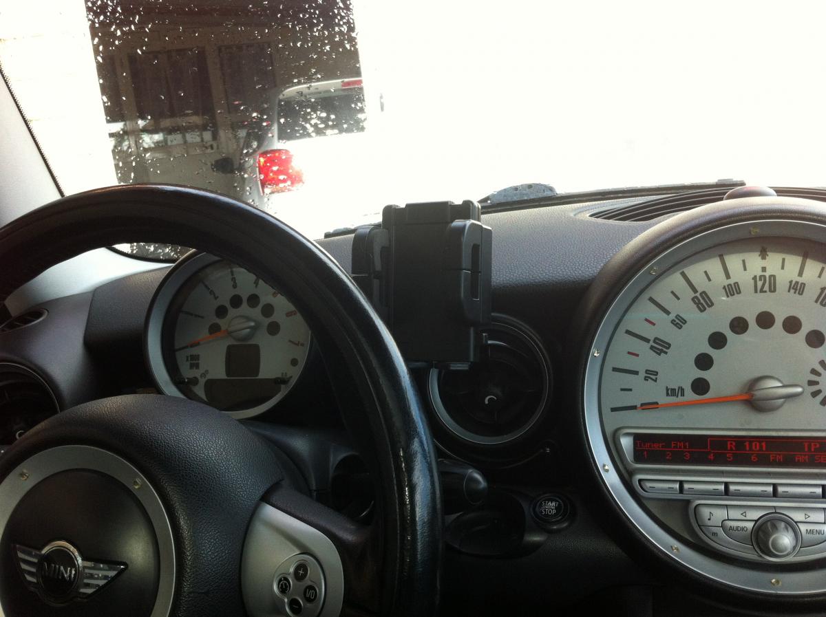

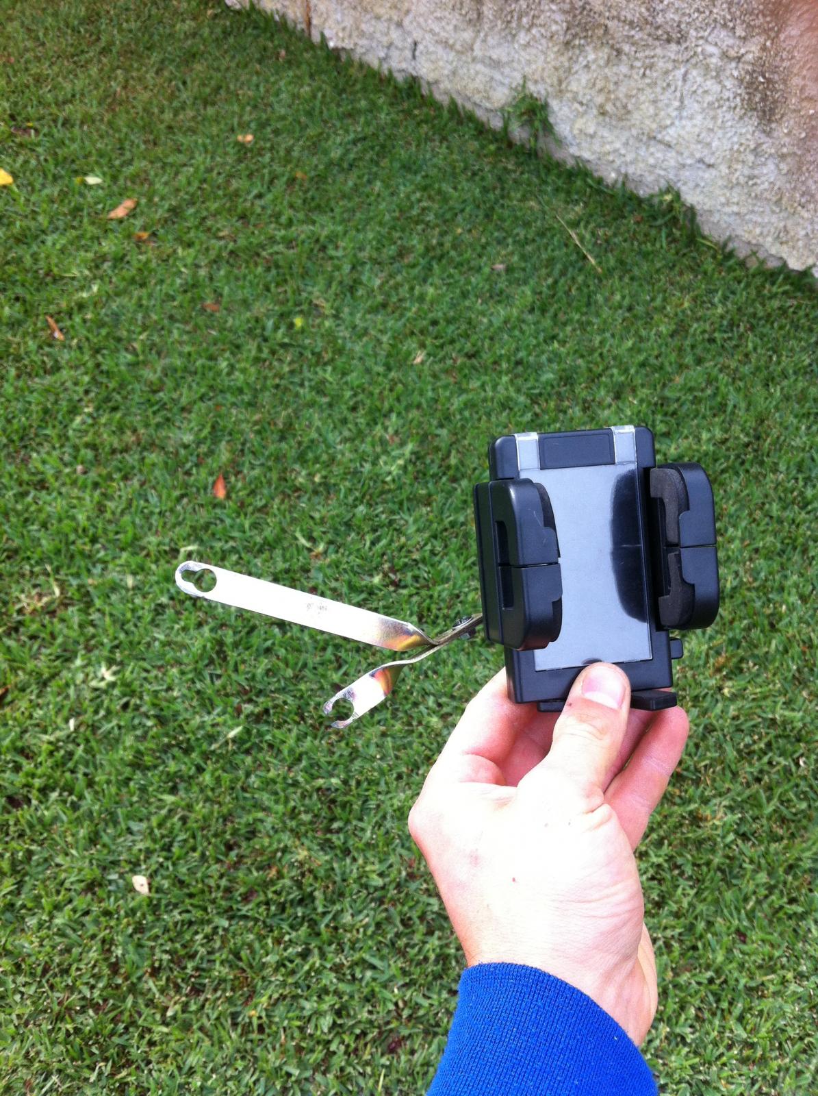

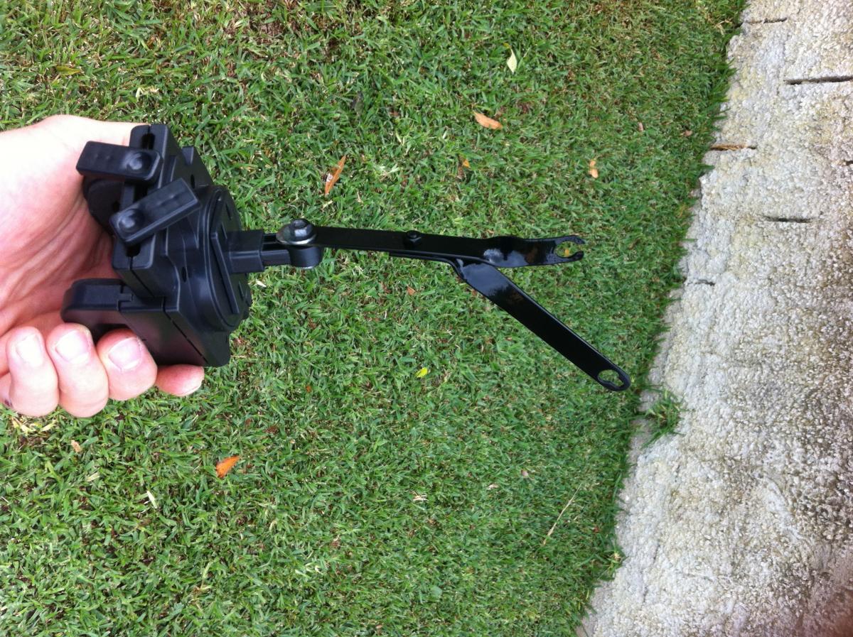

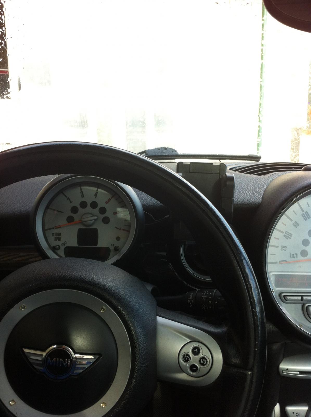

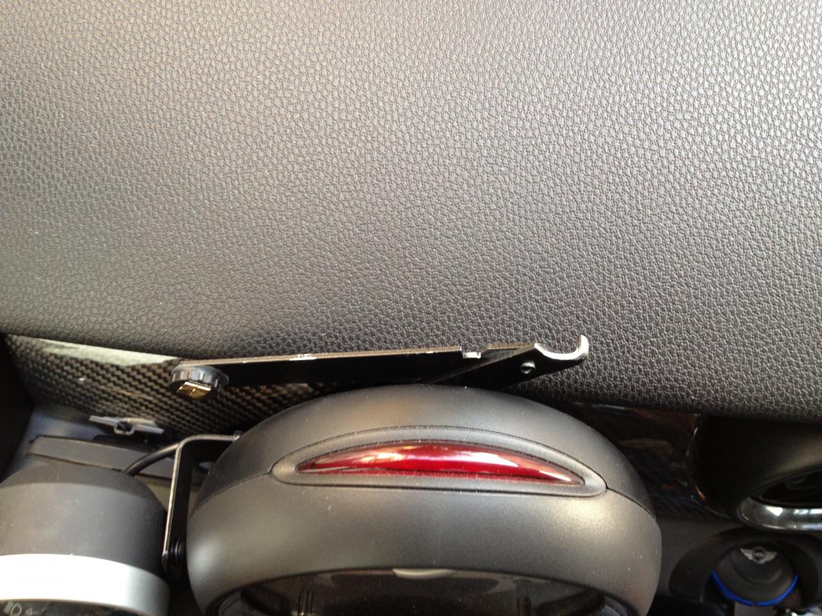

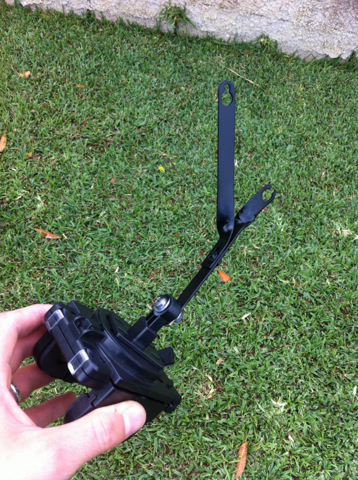

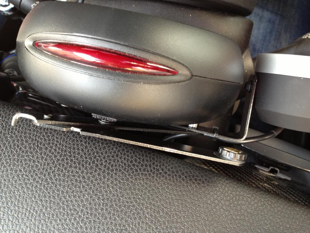

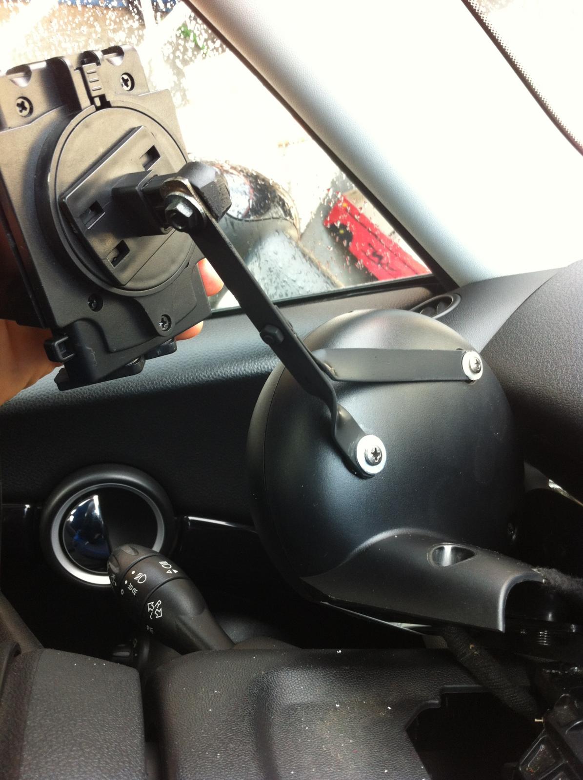

Intanto io mi son fatto questo, usando una staffetta a L, una staffa mobile con il blocco ed una calamita per cellulari.
post-7662-0-52632000-1377276930_thumb.jp
post-7662-0-08597200-1377276998_thumb.jp
post-7662-0-31607700-1377277051_thumb.jp
post-7662-0-56889600-1377277127_thumb.jp
Quindi hai usato soltanto due punti di ancoraggio?
Ma non balla con le buche?
No, tiene bene.
Poi ho centrato la "pasticca" che devi incollare sul telefono così che lo puoi orientare come vuoi

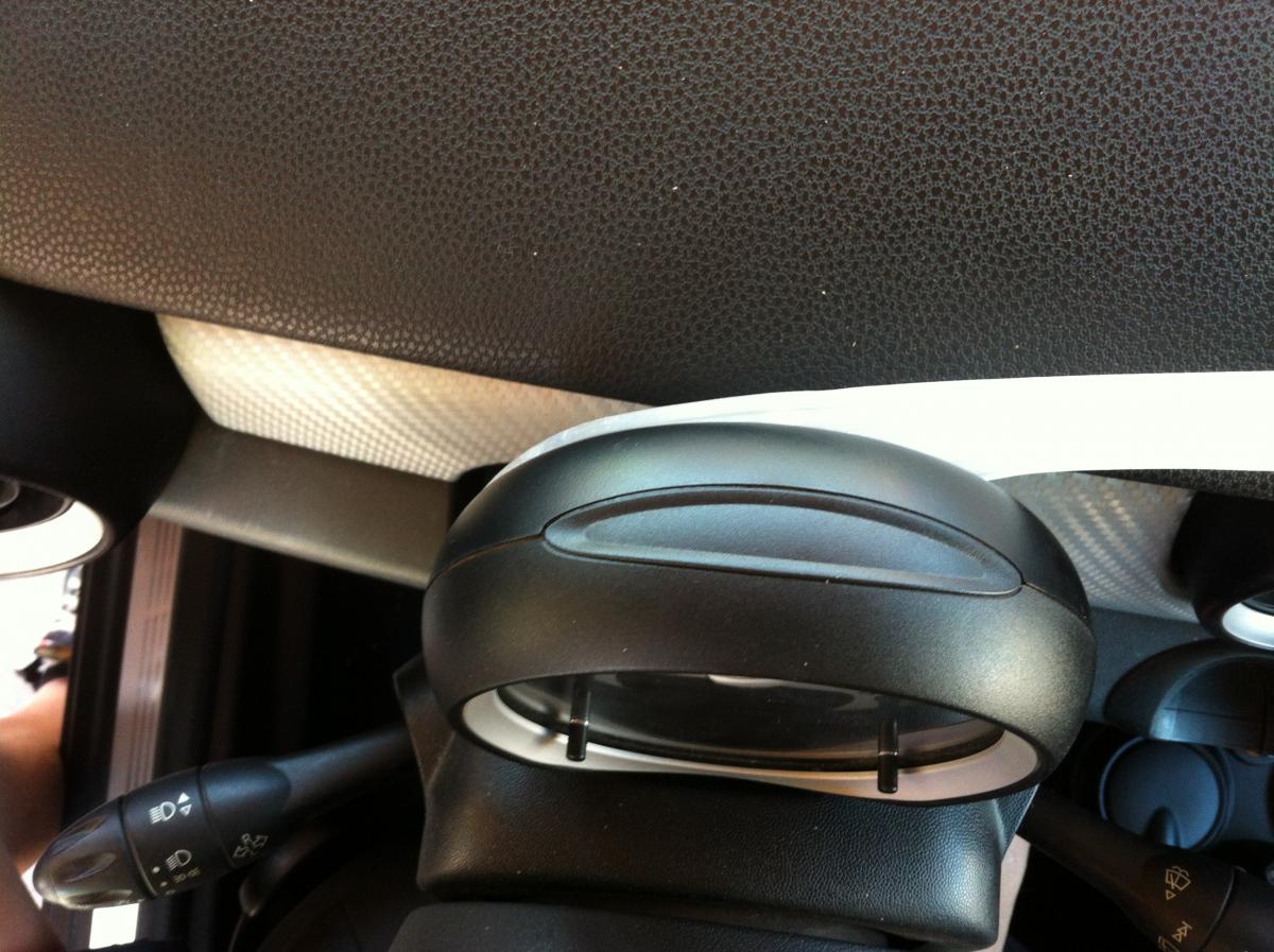

Ottimi progetti!! Era proprio quello che cercavo. Solo una domanda... ma in entrambi i casi, per fissare la staffa dietro al contagiri, avete messo delle viti più lunghe? Nelle foto non si vede la parte dietro del contagiri. L'unica cosa che non ho ben capito è questa.
Ciao a tutti
Ciao a tutti
Come da regolamento ti invito a presentarti nell'apposita sezione, grazie.
presentato!.....scusate per l'equivoco
Modificato da mancooper81

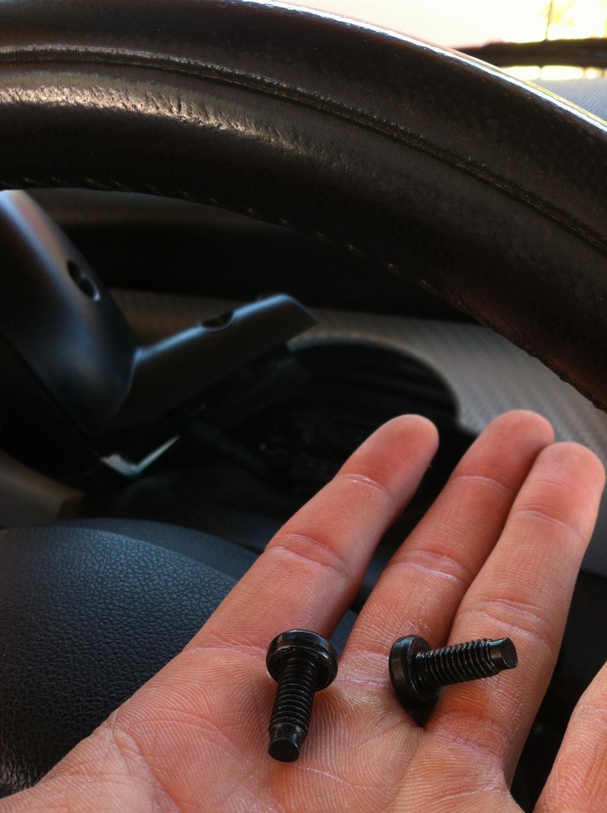

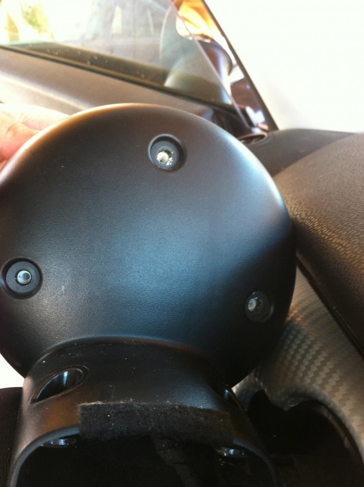

Ma per le viti? Sono li solo come predisposizione per supporto smartphone o tengono accoppiati anteriore e posteriore del contagiri?
ho messo due viti più lunghe e due boccoline per distanziare la staffa (rettilinea) per evitare che toccasse il contagiri (curvilineo) al centro.
le viti sono due autofilettanti do 30mm. non è facile trovare lo stesso passo, va un po' cercato per non rovinare il filetto

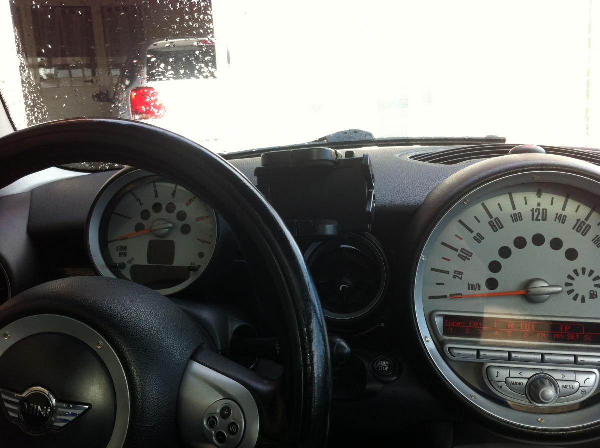

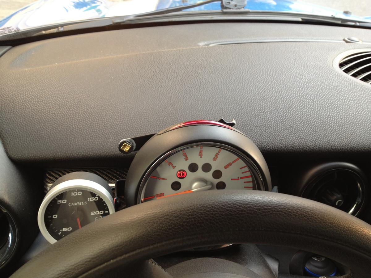

fai da me..dovevo farlo leggermente più lungo..in modo che arrivasse vicino il conta km...vabè è un accessorio provvisorio..
