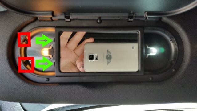

Ma qual è il problema che riscontri ? All'inizio della discussione ci sono le foto del particolare. Devi fare molta attenzione allo specchietto (a me si è incrinato al centro) e tenere a portata di mano il fusibile di ricambio per il #16.
Provando a far leva sui vetrini con un cacciavite noto che fa molta resistenza e non vorrei che facendo forza si spezzi quindi volevo capire se ci fosse un modo sicuro per toglierli
18 minuti fa, Simone2211 dice:
Se no ricordo male: guardando la foto come se tu l'avessi su un piano la parte rossa sono inseriti da sopra, mentre le frecce verdi sono inseriti dal laterale e sono quelle da provare a togliere. Fallo solo quando la plastica è bella calda (per cercare di non romperla).
SENZA RESPONSABILITA' ALCUNA DA PARTE MIA ! ! ! ! !

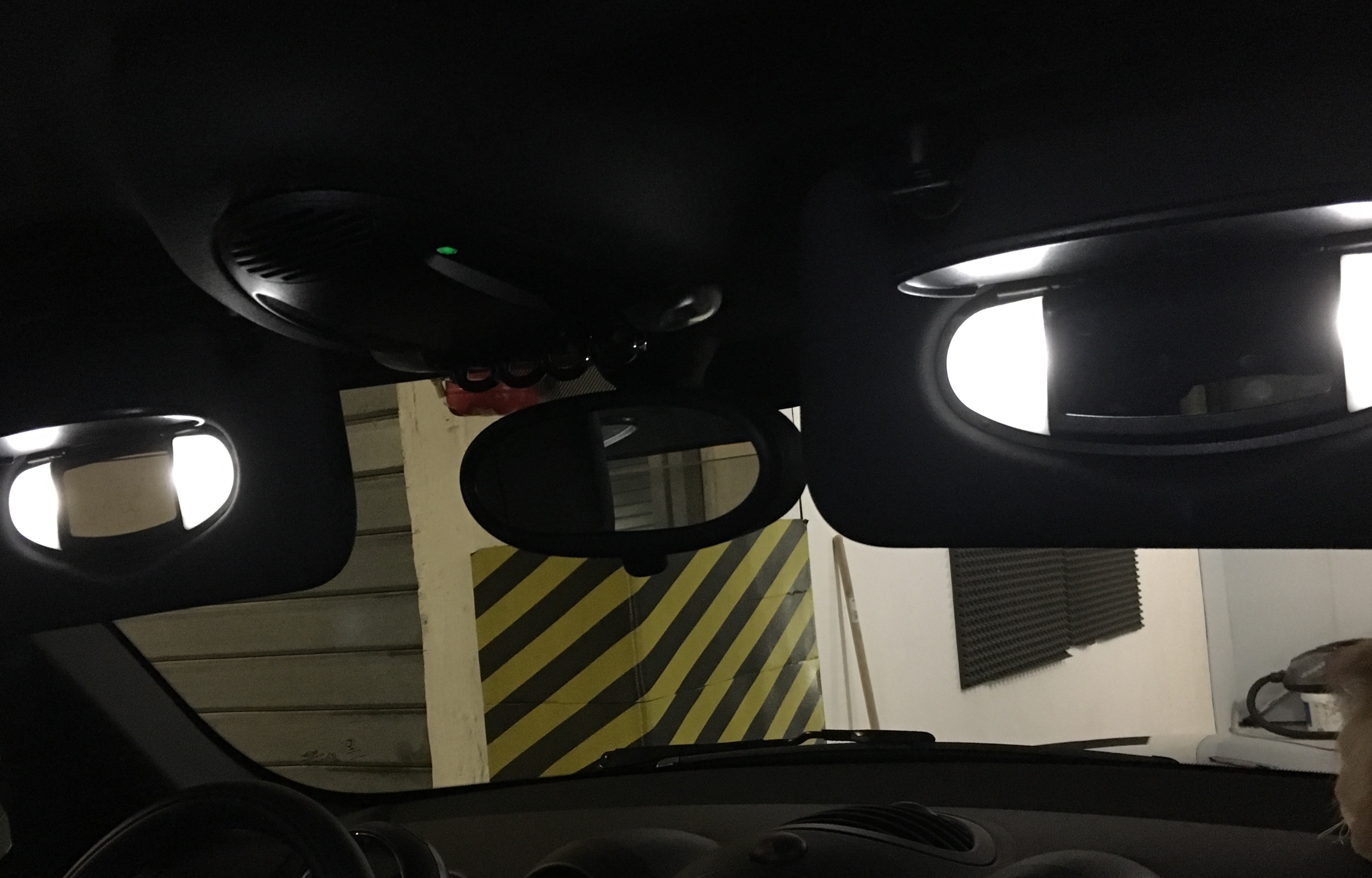

:clap:
Bel risultato, è come li mio a suo tempo...:naughty::bleh:
