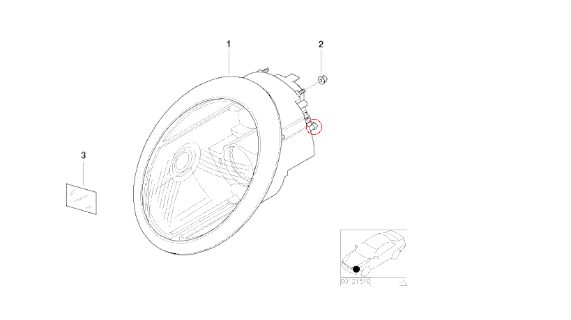

Austin92 Inviato 30 Novembre 2014 Segnala Condividi Inviato 30 Novembre 2014 Si c'è una vite per regolare in altezza e una per regolare dx e sx La vite per l'altezza è visibile nell'immagine in allegato. Per la regolazione utilizzare una chiave a bussola da 8mm. Link al commento Condividi su altri siti Altre opzioni di condivisione...
AlbyMini Inviato 30 Novembre 2014 Segnala Condividi Inviato 30 Novembre 2014 Quoto austin92.. male che vada puoi andare da un meccanico o i classici bosh car service e te li fai regolare da loro.. cosi non rischi di regolarli male e dar fastidio a chi incroci.. Link al commento Condividi su altri siti Altre opzioni di condivisione...
