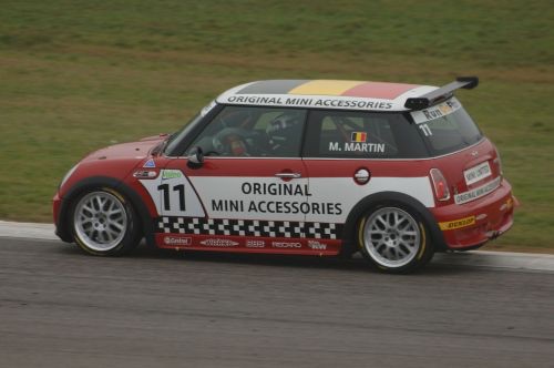

Qui:http://www.oakfieldmotorsport.co.uk/cars-2/  ci sono le specifiche delle 3 categorie di Mini challenge tra cui la R50; per quanto riguarda i cerchi dice: "Team Dynamics 15 Inch Rims"
Non è il mini challenge ufficiale infatti!
Sembra una categoria ancora in essere, cosa che ufficialmente non lo è più! È scritto che quell'auto è fatta per contenere i costi, quindi, freni e cerchi piccoli per risparmiare
Modificato da Albert clubman soho
Link al commento
Condividi su altri siti
Quelle non solo le vere challenge. Sono una categoria a parte, probabilmente a basso costo. Infatti usano delle cooper e non delle jcw come all'epoca.
Senza contare che le r53 challenge avevano dei bbs come cerchi.
Link al commento
Direttamente dal regolamento 2015
le R50 del challenge hanno il modello più piccolo di cerchio che è un 15 con gomma 190 Pirelli
anche se io sapevo usassero i 16 bbs ..insomma i thunder da 16
(R90 Cross Spoke Design Cast Light Alloy Wheel 6'5JX16)
le R53(che a quanto sembra non c'è più come classe..solo dal 2006-2010 le jcw) quindi R56 hanno un 17 225 Pirelli
pagina 43 delle specifiche di regolamento UK
http://www.minichallenge.co.uk/assets/2015-mini-challenge-regs---issue-two-published.pdf
sono questi
